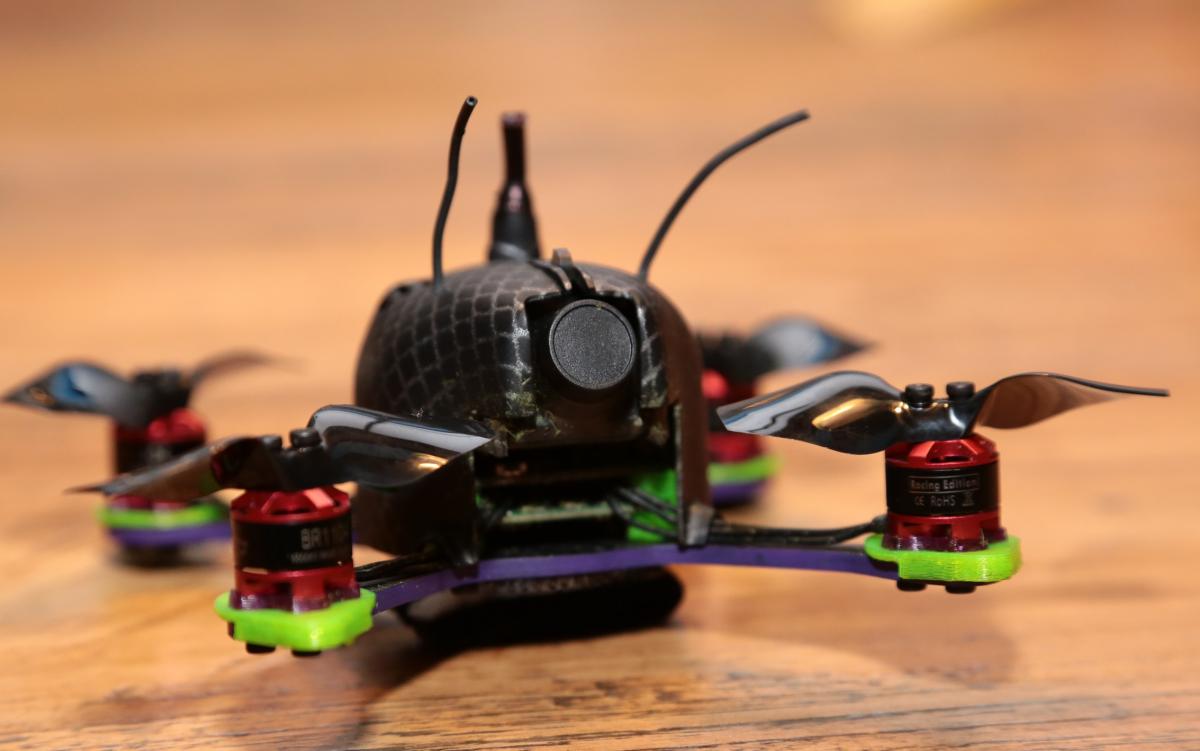

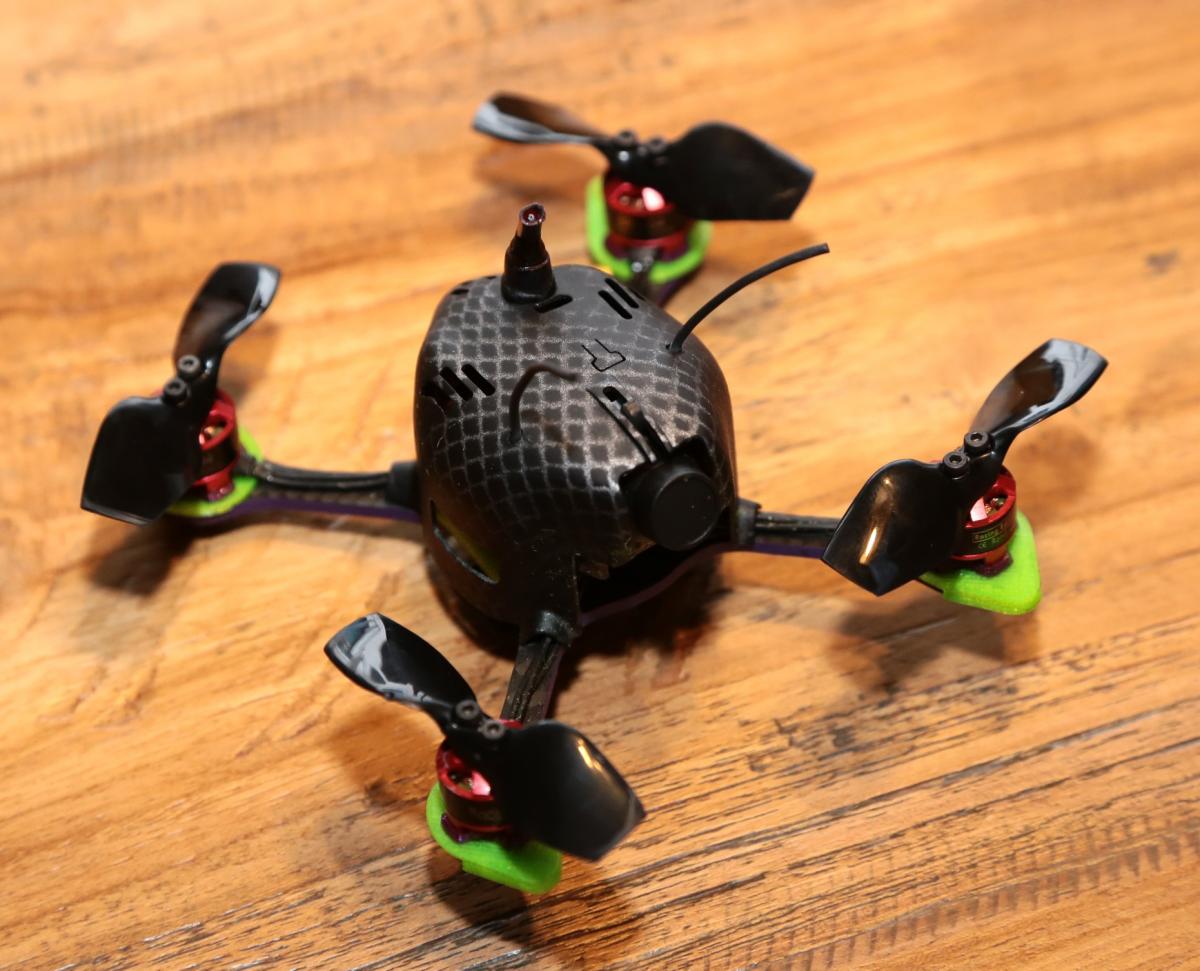

meganeura 273 Posté(e) 26 janvier 2018 (modifié) Salutations du soir, J'ai testé pour vous ( moi ça m'ennuie ) les nouvelles helices 2.2 pouces Lumenier. J'ai effectué plusieurs vols,en un mot : elles sont excéllentes ! Montées sur des 1104 6500KV en 3s,ça va vite,trés vite,et j'ai du modifier un peu les pid ,surtout le P pour rendre le multi moins agréssif. Le temps de vol est toujours déterminé par le timer réglé sur 4.30 avec une lipo 75C,donc je n'ai pas l'impression qu'elles tirent trop de courant. Je continue mon entrainement pour devenir Chef,j'ai donc du faire quelques bisous aux branches,et les hélices n'ont pas bronché,mais vu le profile,rien d'étonnant. Il est fortement déconseillé de décoller dans la maison en présence de sa douce,le bruit généré par ces petites hélices semble être irrrrritant,moi,je n'ai rien remarqué de particulier. De nouveau,les bipales paraissent être plus efficaces avec les petits moteurs à haut kv. Modifié 26 janvier 2018 par meganeura Partager ce message Lien à poster Partager sur d’autres sites
