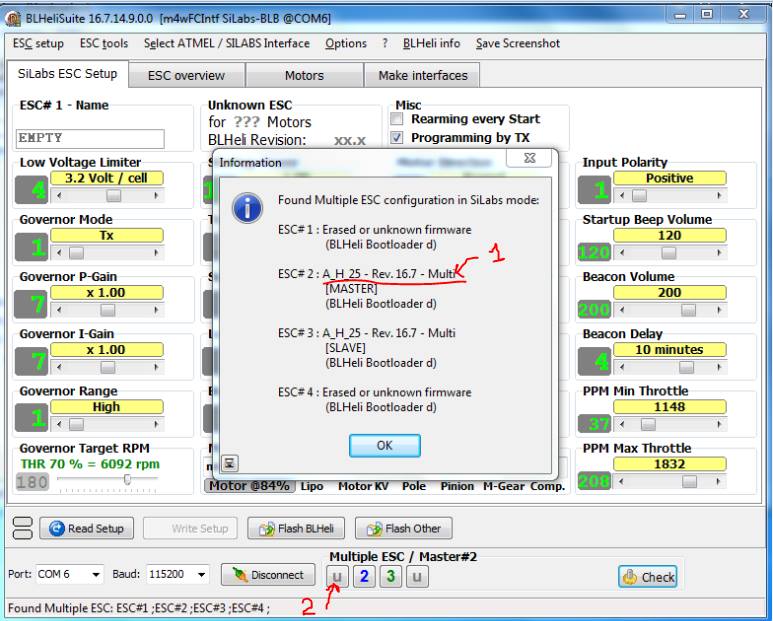

sajid73 147 Posté(e) 31 janvier 2018 salut a tous décidément c'est ma journée la j'ai un problème pour flasher mon esc 4 en 1 tentative sur bheli-S et bheli configurator seulement les esc 2 et 3 sont reconnues mais pas les 1 et 4 aujourd'hui 31 janvier 2018 c'est la pleine lune bleu de sang y a t'il un rapport avec mon double problème ??? https://www.youtube.com/watch?v=TIL4ZSCXAfA https://www.youtube.com/watch?v=_e6dfoi5-E8&feature=youtu.be Partager ce message Lien à poster Partager sur d’autres sites

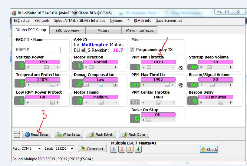

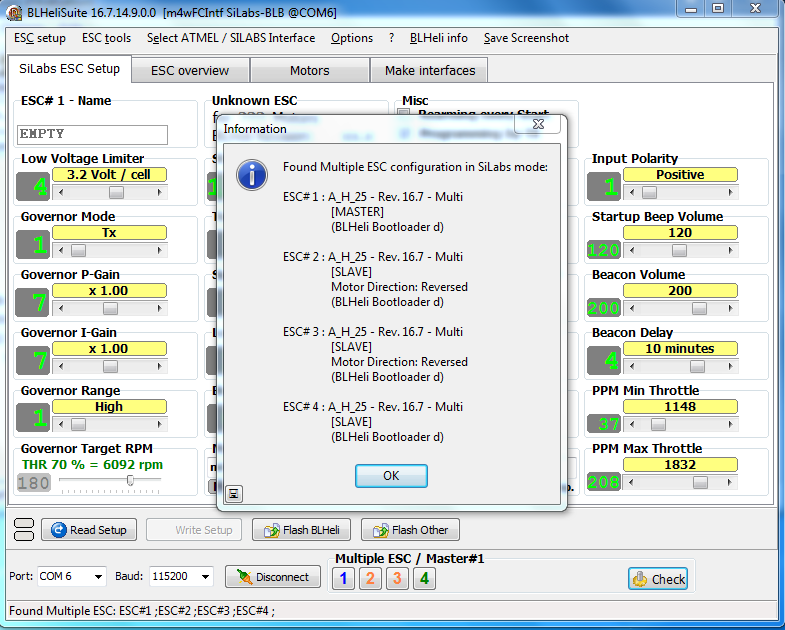

sajid73 147 Posté(e) 2 février 2018 sa fait plaisirs de vous (entendre) de nouveau, salut guitare toujours la pèche a ce que je voie et papy-xav jamais un mot tendre et gentil xd on ne change pas une équipe qui gagne et JPB toujours vivant ? concernant le probleme il a etait resolut comme suit 1: regarder la version du firmware et le version de l'esc pour moi c'est (A-H-25 rev-16.7) 2: click sur le esc malade 3: sa t'envoie sur (sylab esc setup) tu click sur read setup tu choisie la bonne version d'esc et le bon firmawre puis tu flash Partager ce message Lien à poster Partager sur d’autres sites

Kikoun01 0 Posté(e) 11 mars 2018 Bon j'ai réglé le problème en utilisant Blhelisuite pour mettre à jour les firmware des ESC, ils sont maintenant tous reconnu; Par contre, je me rend compte que le problème au décollage est du au faites que les ESC ne sont pas calibrer. J'ai beau essayer de les calibrer avec Betaflight dans l'onglet motors mais aucune musique ne m'indique qu'ils sont calibrer. Si quelqu'un aurait une méthode pour calibrer les ESC d'un Eachine X220S tout neuf, avec le dernier firmware Blheli A-H-25, 16.7 installé sur tous les ESC (c'est un 4 en 1). Merci pour votre aide Partager ce message Lien à poster Partager sur d’autres sites
