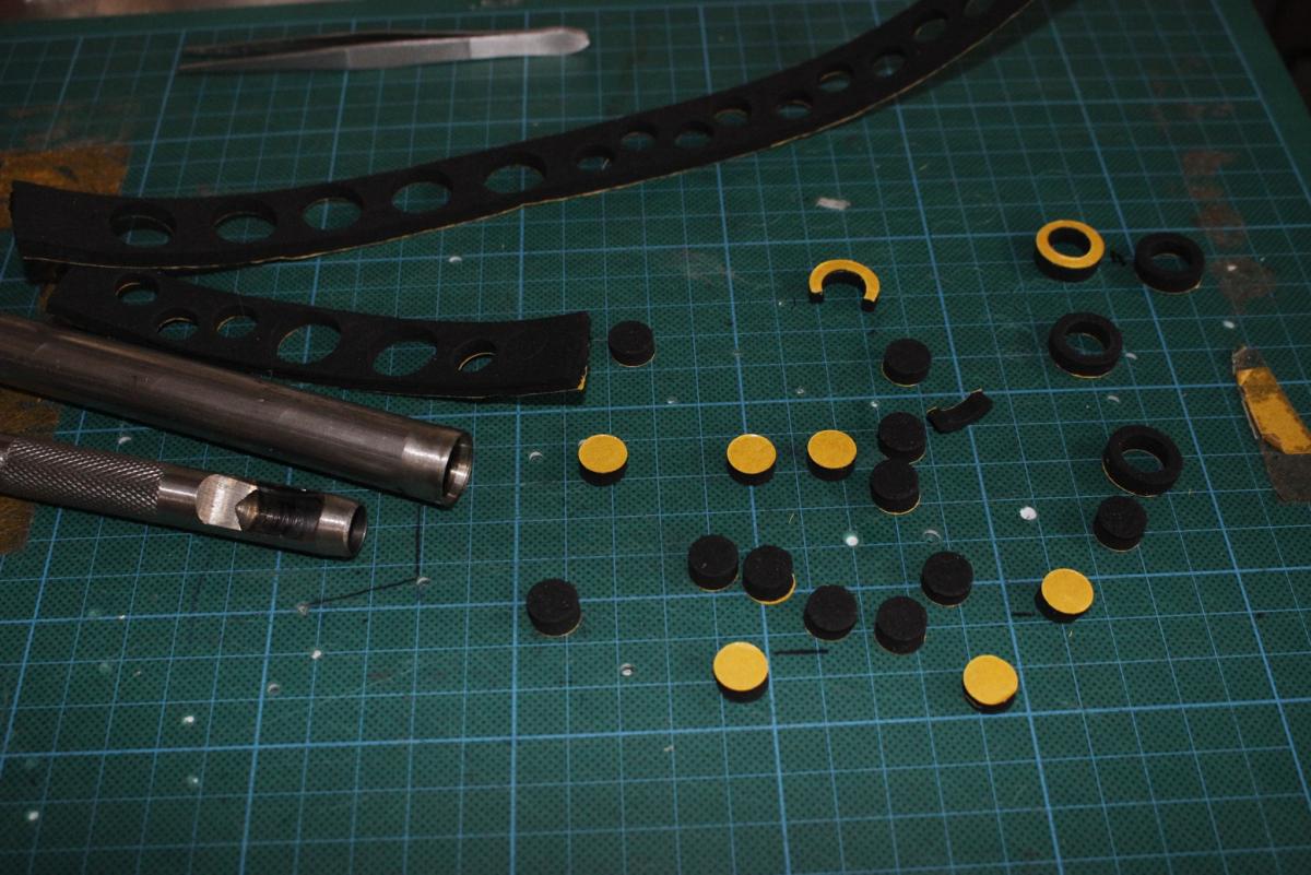

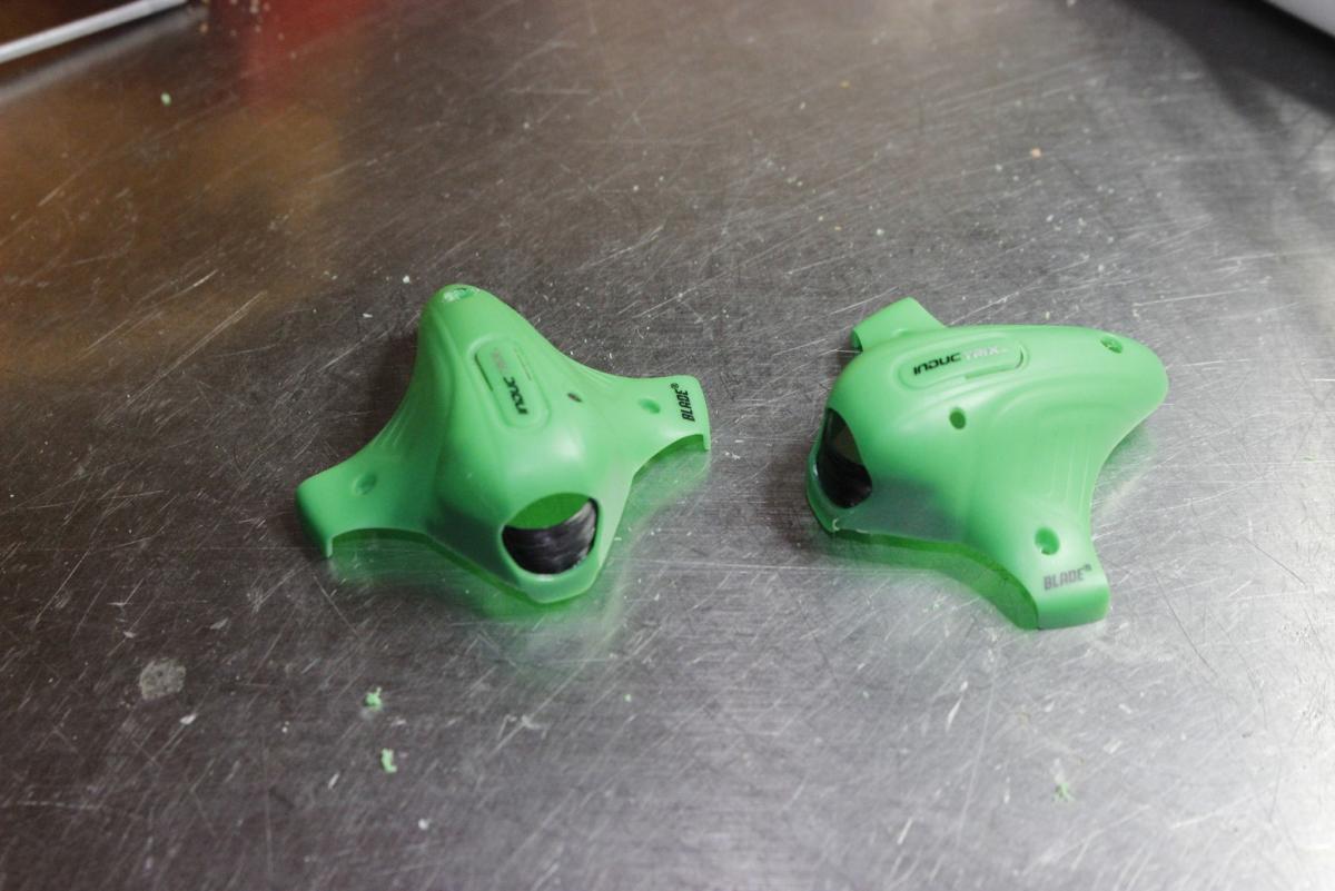

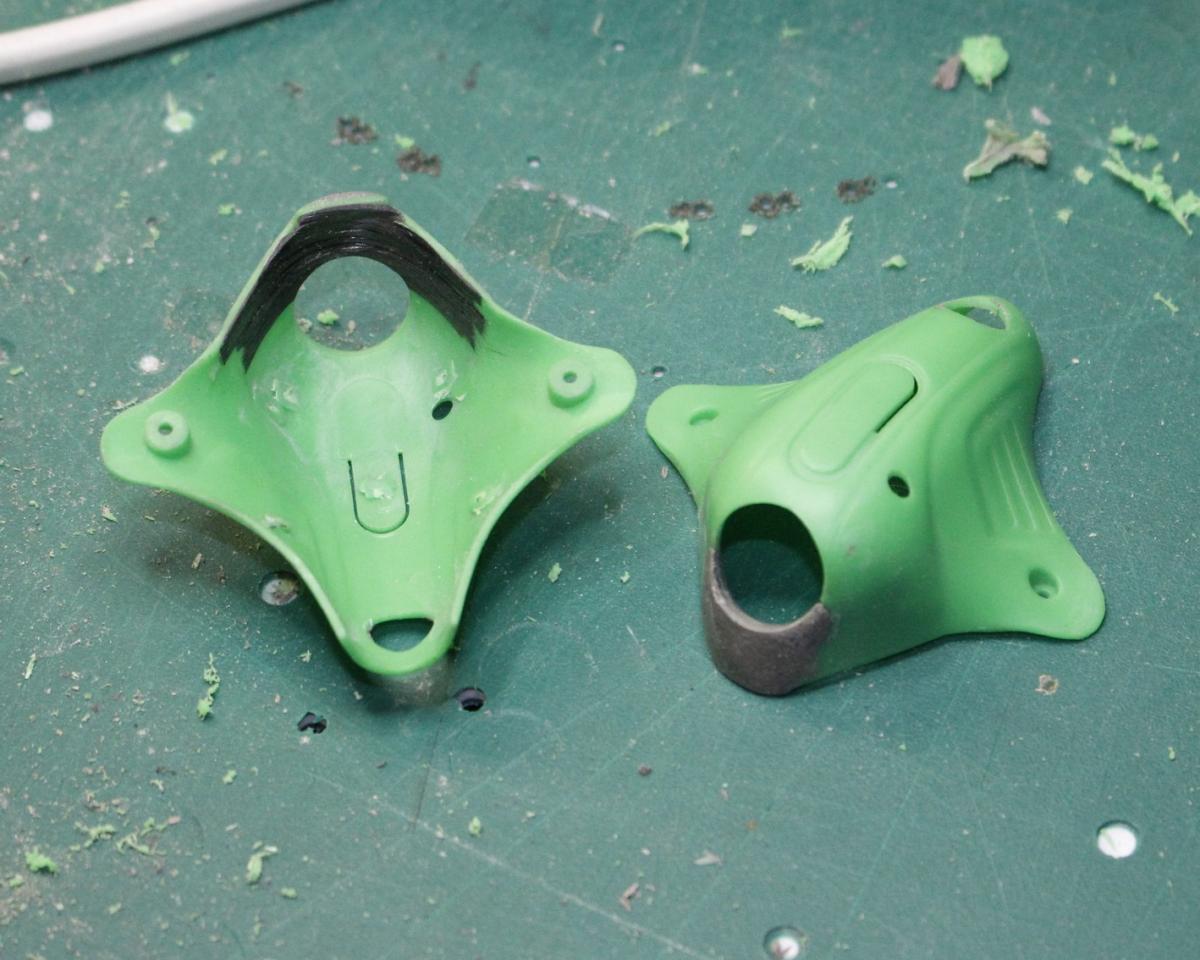

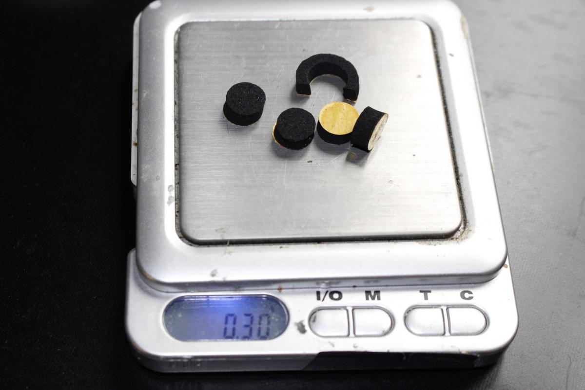

meganeura 273 Posté(e) 4 février 2018 (modifié) Salut, Après avoir pulvérisé quelques canopy Betafpv mais pas encore celle de l'inductrix +,j'ai fait un peu de bricolage hier. Ne vous trompez pas, avec les motorisations coreless 8mm 14.000kv et des helices 4 pales 40 mm, on ne joue plus dans la même catégorie que les tiny whoop. ça va vite,très vite,et ces bestioles adorent les parking ! donc à defaut des arbres elles embrassent avec amour le béton. La camera Z01 AIO étant fixée sur la carte de vol,le probléme de compatibilité ne se pose pas,le positionnement des vis de fixation chassis / canopy est au standard tiny whoop. Par contre,elle est positionnée plus haut,j'ai donc renforcé et comblé le bas pour faire un trou plus haut. Pour la finition,cette fois,j'ai utilisé de la peinture élastomère pellable pour jantes,hyper résistante,souple,qui ne se fissure pas lors des crashs. J'ai un beta 75S et un pro,les caméras sont maintenant protégées avec de la mousse d'isolation chassis fenêtres en néoprène, la version S a en plus des petits pads sous les moteurs. @Kilauha : je ne peux plus faire voler les tortues à cause du temps,je passe à l' étape Portal Game Modifié 4 février 2018 par meganeura 2 the guitar hero et xavdrone ont réagi à ceci Citer Partager ce message Lien à poster Partager sur d’autres sites

meganeura 273 Posté(e) 4 février 2018 Salut mon TGH, Merci , La nouveauté pour moi aura été la peinture pellable,ça pu,mais après 2heures et 5 couches , ça vole ! Citer Partager ce message Lien à poster Partager sur d’autres sites
