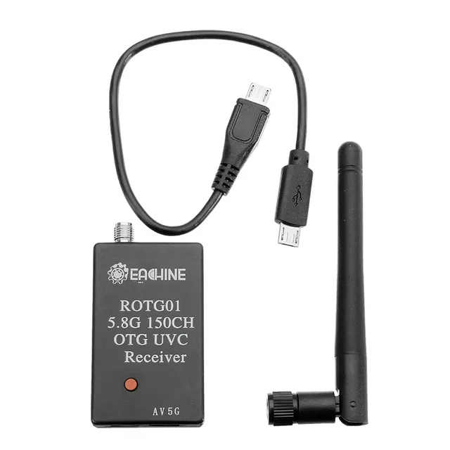

- Recepteur Eachine ROTG01 UVC OTG 5.8G 150CH (Pour Android, mais moi je suis sur PC car mon smartphone est non compatible UVC)

Ensuite, coté récepteur. Le câble d'origine est un câble Micro USB inconnu mâle (type C?) / OTG mâle. J'ai pas réussi à trouver sur le marché un câble OTG mâle / USB 2.0 mâle.
J'ai commandé un câble USB A mâle / Micro USB B mâle et Micro USB B mâle / USB type A femelle.
Lorsque je branche le récepteur au PC, ce dernier est bien reconnu sous le nom "USB CAMERA 2.0". Ce que ce soit avec l'un ou l'autre des câbles.

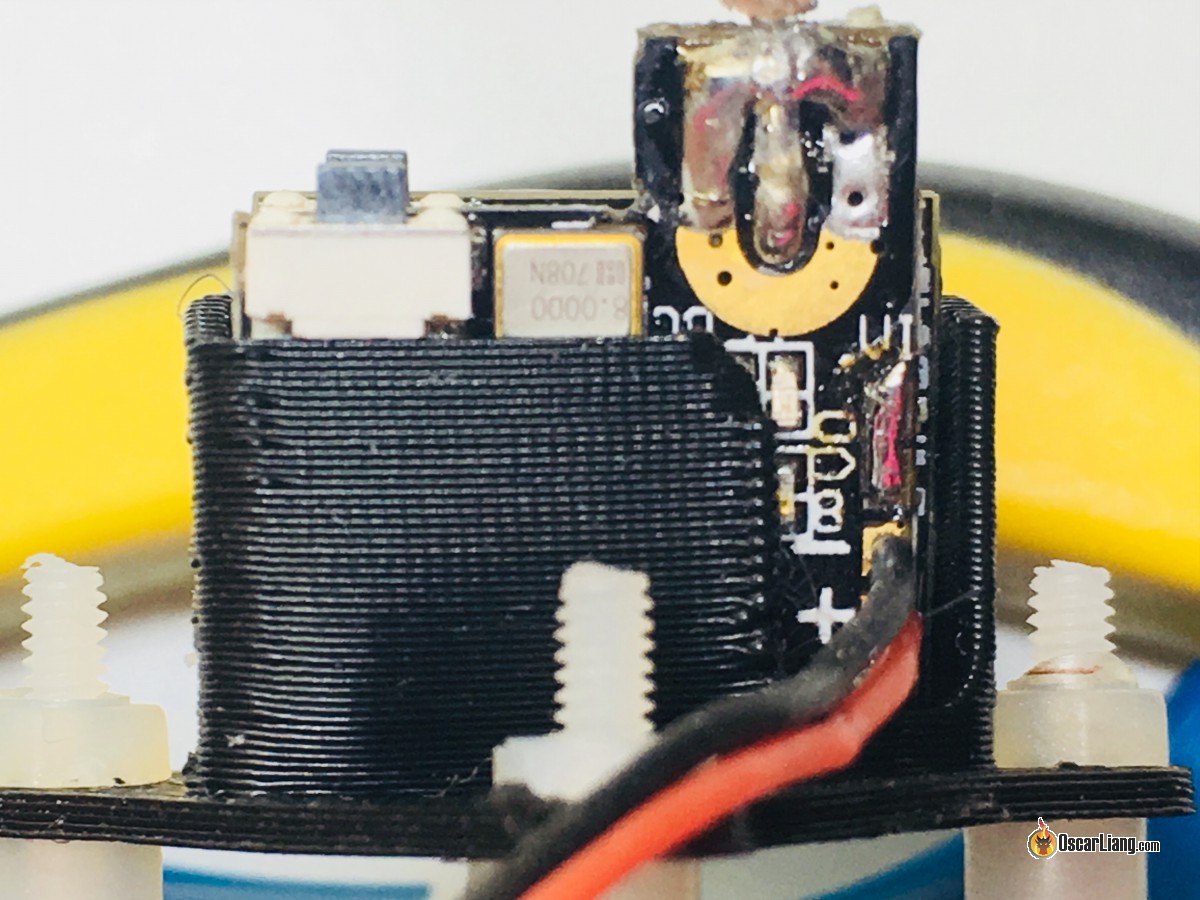

Sinon, en cherchant un peu, j'ai trouvé ça:
Je ne sais pas si cela peut expliquer mon problème.

La camera que tu as est très bien c'est une micro camera aio les deux fils supplémentairement que tu a c'est vidéo in et vidéo out que l'on branche sur un osd mais si tu n'en a pas tu peut les retirer et faire un pont entre les deux (voir photo) sinon tu n'aura aucune image
