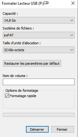

Salut, mon PC ne me propose pas FAT32 mais exFAT (par défaut) y'a pas d'autres choix ?

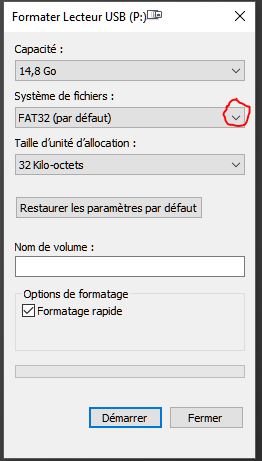

sous win 10, explorateur de fichier, click droit sur la lettre de ta carte, et tu cliques sur la petite fleche vers le bas et tu choisis fat32
Modifié par nono2017
Ben chez moi pas ?????
il me propose soit NTFS soit exFAT mais pas de FAT32

Je remonte ce sujet juste pour expliquer, en fait le drone ne peut lire que des cartes formatés en FAT32 or Windows ne permet de formater en FAT32 que les disques(ou carte memoire) en deçà de 32Go au delà il impose son format de ex-FAT (extended FAT ) ou NTFS.
Il existe toutefois des logiciels de formatage qui permettent de formater des carte mémoire au delà de 32Go en FAT32. Un qui a marché pour moi sur mon action cam eken h9r qui était supposé accepter que du 32Go http://fat32formatter.com. j'ai pu faire fonctionner une carte de 128Go. je n'ai pas tester dans mon h501s parce que je l'ai perdu comme un gros beta(la carte pas le drone)...
Je pense et suis a peu prés sure que si vous formatez une carte de 64Go ou  plus avec l'outil  cité cela fonctionnera...
