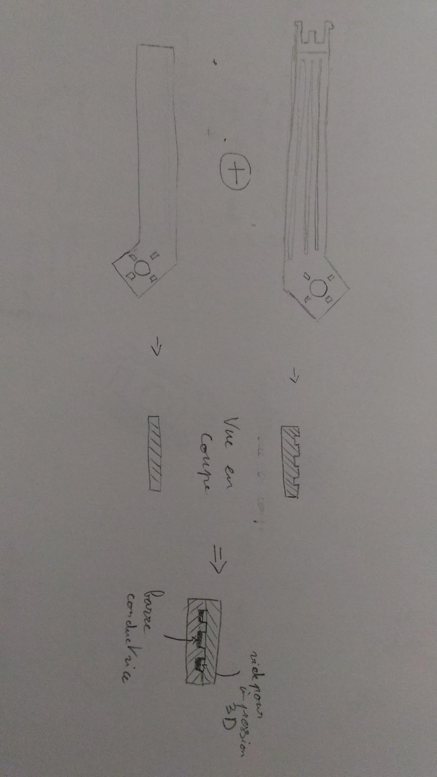

Johanne Reynaud 2 Posté(e) 14 mars 2018 Bonjour à tous, on a bien entamé notre cahier des charges, c'est la joie les diagrammes d'analyse fonctionnelles ; petite question bonus : il y en a parmi vous qui utilise ces outils en entreprise ? Pour la partie conception nous sommes en train de documenter pour faire les bras en impression 3D, arrêter l'impression à mi-chemin pour venir insérer 3 barres fines de métal conducteur, et continuer l'impression par dessus. Le but étant d'alimenter les moteurs par ces barres et d'avoir des bras plus résistant que le plastique seul. Pour la partie connexion avec le "corps", on réfléchit comme faire notre système de clip soit avec le matériau plastique imprimé soit/et des parties en métal. Pour le corps on va peut être employer la même méthode de fabrication que les bras sauf que le métal à l'intérieur ne servira que de renfort. Et finir pour la partie supérieure on ne sait pas encore comme faire tenir tout ça sur des entraxes si possible sans vis. Voila pour le bilan de la semaine . Partager ce message Lien à poster Partager sur d’autres sites

Johanne Reynaud 2 Posté(e) 14 mars 2018 Et en cas de crash, tu crois pas que ça va faire des étincelles ?Normalement non car les barres seront séparées par de la matière plastique comme sur mon magnifique schéma Partager ce message Lien à poster Partager sur d’autres sites
xavdrone 3 934 Posté(e) 14 mars 2018 il est de travers ton schéma, j'ai mal au cou C'est un racer que tu veux faire ou un drone photo/vidéo ? Partager ce message Lien à poster Partager sur d’autres sites
Johanne Reynaud 2 Posté(e) 14 mars 2018 Ha mince il s'est tout retourné :'( On est partis sur un drone type racer, bon je pense qu'il ne sera super léger mais l'un des objectifs c'est qu'il puisse être imprimé chez l'utilisateur pour changer rapidement la pièce endommagée. Partager ce message Lien à poster Partager sur d’autres sites

Johanne Reynaud 2 Posté(e) 21 mars 2018 Bonjour , voici le débriefing de la semaine : on part sur l'idée de faire passer les câbles d'alimentation des moteur directement dans les bras; c'est l'idée qui plaît le plus au prof et vu que l'on doit plus travailler sur la partie matériaux et assemblage ça semble bien correspondre. Pour cela on va étudier les risques électriques liés aux crashs ( j'ai parlé au prof de l'histoire des courts circuit et le prix d'une batterie 4S ) et essayer de trouver des protections ( des diodes, fusibles ou je ne sais pas quoi encore ). Les 3 barres fines de métal conducteur (dans les bras) seront dans une gaine thermorétractable et reliés aux moteurs par un système de cosse, idem du côté du châssis. Pour ce qui est du design des bras c'est encore à réfléchir, on veut qu'ils soient démontables facilement, ils pourront êtres pleins avec les 3 barres dans la matière ou bien creux et nervurés comme on a pu le voir sur les différents drones en impression 3D et dans ce cas plus besoins de barres de renfort. En parlant d'impression 3D, on étudie comment garantir la répétabilité de position des pièces sur le plateau de l'imprimante dans le cas où l'on choisis de "noyer" des renforts métalliques dans la matière; vous avez déjà tentez ce genre de technique ? On compte utiliser du fil PLA mais notre prof a peur que le drone perde en rigidité s'il faut trop chaud, vous en pensez quoi ? pfiou fin du pavé pour aujourd'hui Partager ce message Lien à poster Partager sur d’autres sites
