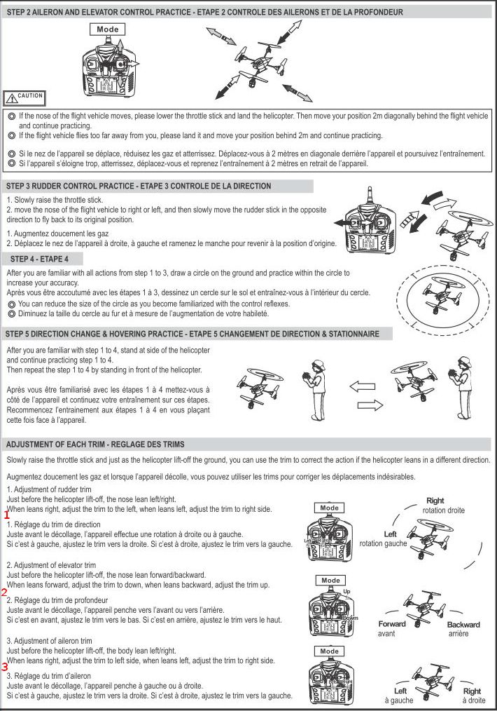

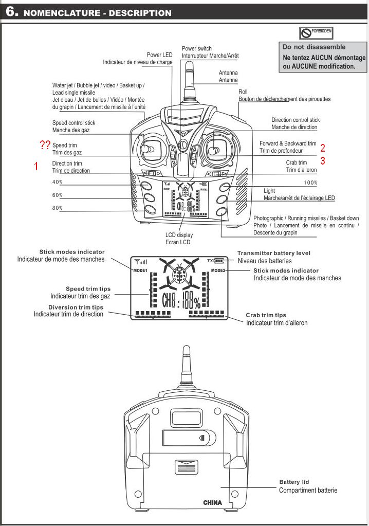

yyvon66 0 Posté(e) 9 septembre 2015 (modifié) bonjour, je viens d'acheter un Wltoys v636, et j'ai du mal à compendre certaines explications sur les réglages de la télécommande : entre la partie gauche et droite : différence entre speed trim (ascencion / descente) et forward / backward trim (avant/arrière) direction trim (reglage gyroscopique (gauche/droite) et crab trim réglage vol latéral (gauche/droite) et comment se fait et l'utilité du calibrage axe X et axe Y, et c'est avec les mêmes boutons que 40% (appui 3 sec) et 60% (appui 3sec en vol) ? quelle différence entre réglage gyroscopique et réglage vol latéral (ts les 2 en gauche/droite) je suis débutant, juste fait un peu d'hélico, ça décolle en partant lègèrement en arrière-droit et j'ai remarqué que à la mise des gaz, l'hélice arrière droite tourne un peu moins vite, si c'est un défault, dois je aller voir le vendeur ? merci d'avance Modifié 9 septembre 2015 par blitz lisibilité texte Partager ce message Lien à poster Partager sur d’autres sites

yyvon66 0 Posté(e) 10 septembre 2015 rebonjour, j'ai réussi à trouver quelques infos sur le réglage des trim, tout au moins de direction, de profondeur et d'aileron , il y en a un dont je n'ai pas le réglage, c'est le trim des gaz (ascension/descente), est-ce pour monter plus ou moins vite ?? merci ps : ci-joint copie des éléments de réglage que j'ai trouvé (manuel d'un RC3780C Partager ce message Lien à poster Partager sur d’autres sites
blitz 2 248 Posté(e) 10 septembre 2015 Les trims ça sert juste a déplace virtuellement le centre des manettes, donc celui des gaz pas besoin de le modifier... Partager ce message Lien à poster Partager sur d’autres sites
