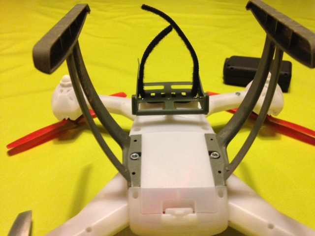

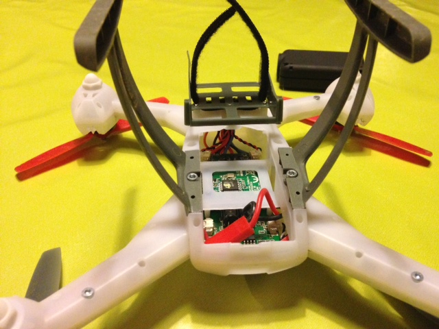

tykern 17 Posté(e) 26 janvier 2015 (modifié) Salut, ben tout est dans le titre;.. J'ai vérifié, c'est la même taille, ça rentre dedans, et lla sangle permet de fixer la moebius... Faut découper un peu le boîtier batterie.. sous le 200 qx par exemple, il y a un emplacement pour deux petite vis.. http://www.arcalide.com/boitier-batterie-p-1205.html?cPath=192_193_203 c'est une première base( qui permet de l'installer sans avoir les hélices dans le champ) reste à voir si ça peut se stabiliser? déjà en y mettant des amortisseurs caméra? bon après ça me dépasse encore... mais ça devrait fonctionner.. Modifié 26 janvier 2015 par xavdrone Partager ce message Lien à poster Partager sur d’autres sites

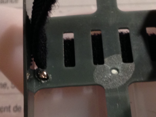

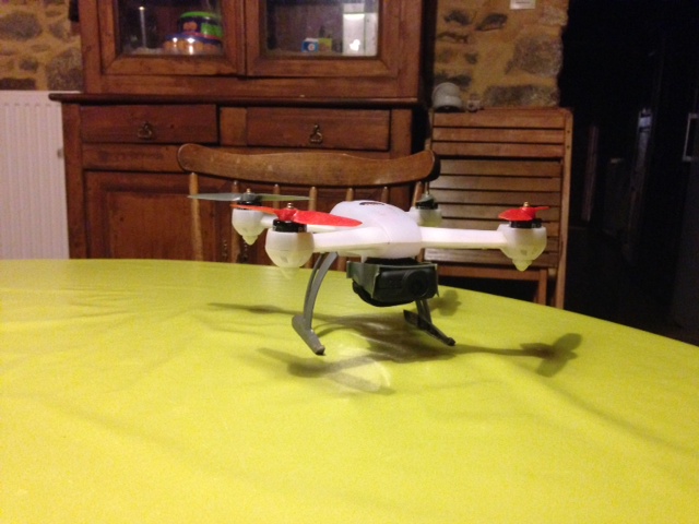

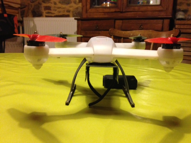

tykern 17 Posté(e) 27 janvier 2015 (modifié) Bon aussitôt dit, aussitôt fait.... acheter un boîtier de batterie du 350qx, que j'ai découpé pour ne garder que la partie avec la sangle. Ensuite j'ai percé avec une aiguille chauffé les petits trous correspondant aux deux petits emplacements du 200qx... récupéré deux vis d'une monture d'une paire de lunettes... Et voilà, le tour est joué.. Ok, c'est pas stabilisé..mais ça fait de superbes images en intérieur, sur des mouvements lents, c'est stables, on ne voit pas les hélices, on a accès à la caméra facilement, elle est protégée car pas au niveau des trains d'atterissages, et l'accès à la batterie est préservé.... coût du truc: 8 ,9€. Modifié 27 janvier 2015 par tykern Partager ce message Lien à poster Partager sur d’autres sites

Stark 55 Posté(e) 28 janvier 2015 Bien ! mais sa ne l' a pas déséquilibré ? Partager ce message Lien à poster Partager sur d’autres sites
tykern 17 Posté(e) 28 janvier 2015 non, testé aujourd'hui stable en vol... agréable à piloter... faut que je règle l'atterrissage, mais rien à voir avec la moebius... de toute façon, c'est l'emplacement prévu pour la caméra d'origine du 200 qx Partager ce message Lien à poster Partager sur d’autres sites
