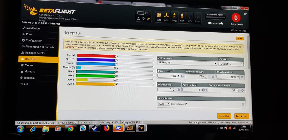

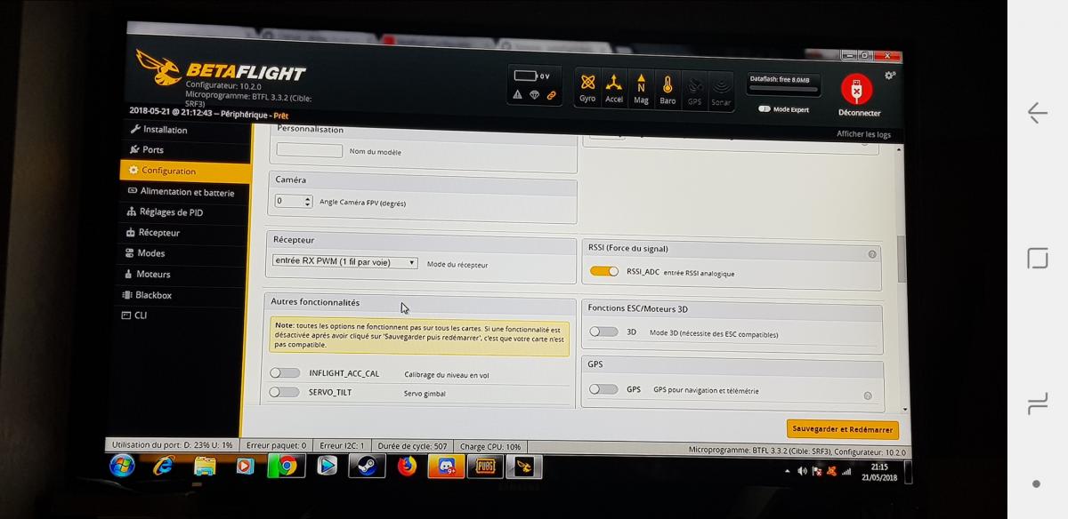

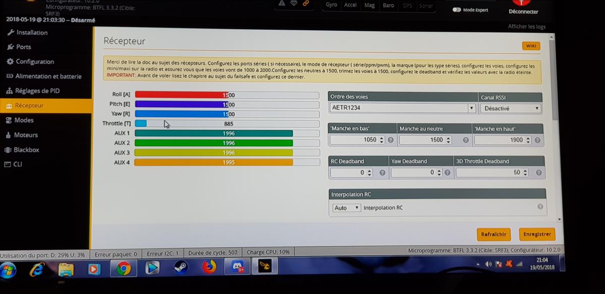

J ai sp racing f3 10dof et un récepteur fs6ia et lors du câblage rien se passe sur le drone pas de gaz etc... vérification sur betaflight et je vois que mes auxiliaires 1 2 3 4 travaillent mais pas mes roll pitch yaw throttle... d où peut venir le problème ?
Merci à vous !!!

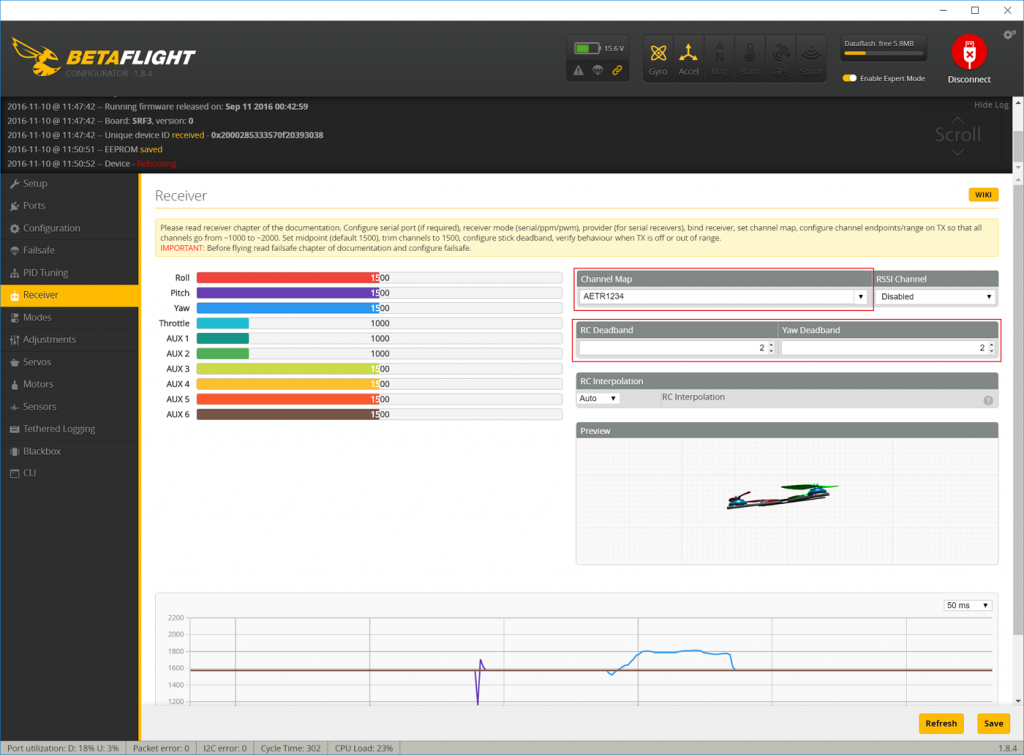

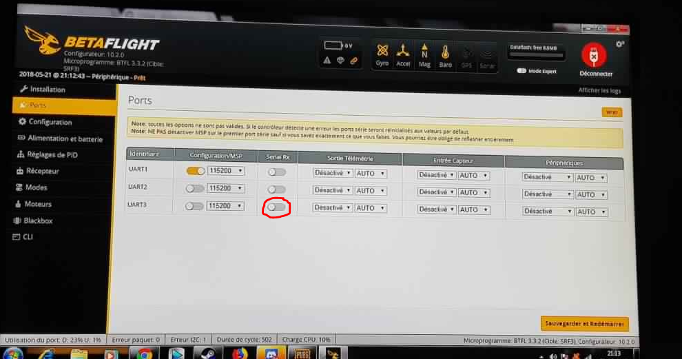

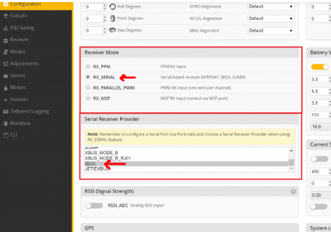

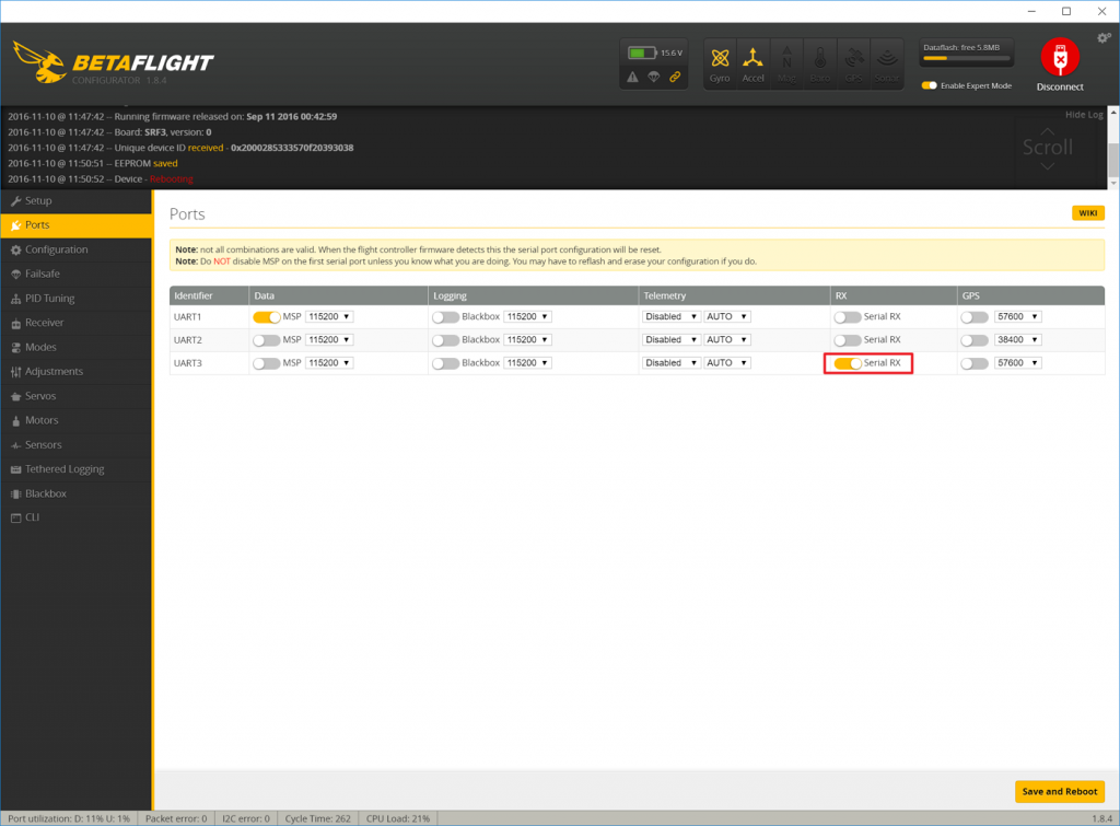

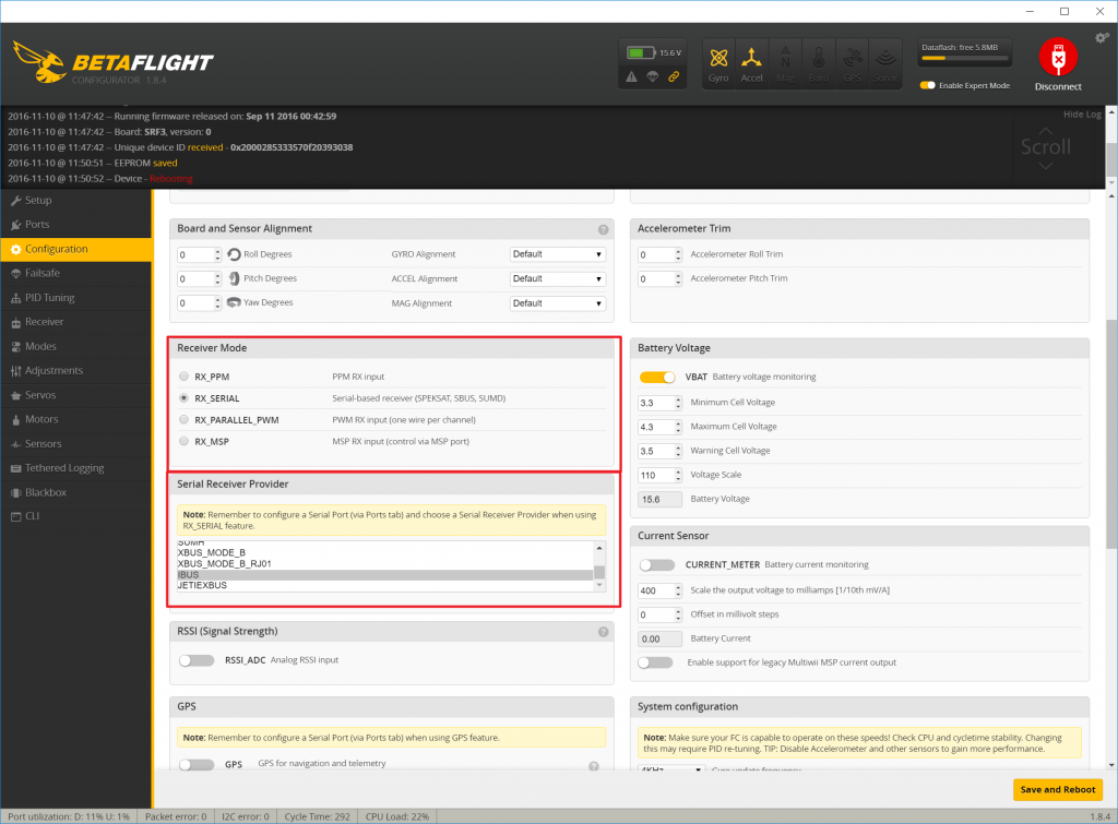

essaie de paramétrer le rx en mode IBUS dit moi si il y a une amélioration tout d'abord dans l'onglet PORT tu active serial rx ou tu a connecter ton rx flysky donc si il est brancher en 3 tu choisie uart3 puis uart2 pour le 2 et enfin uart1 pour le 1
et dans l'onglet configuration tu choisie dans receiver mode RX-SERIAL et dans serial receiver provider tu choisie IBUS

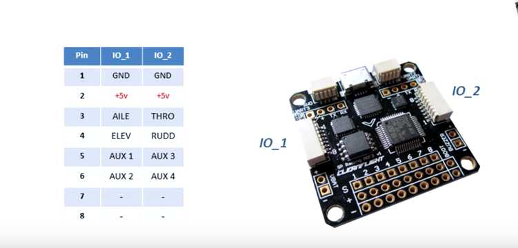

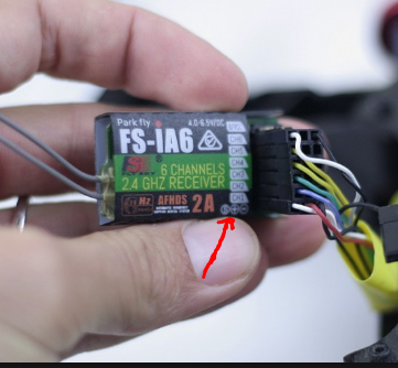

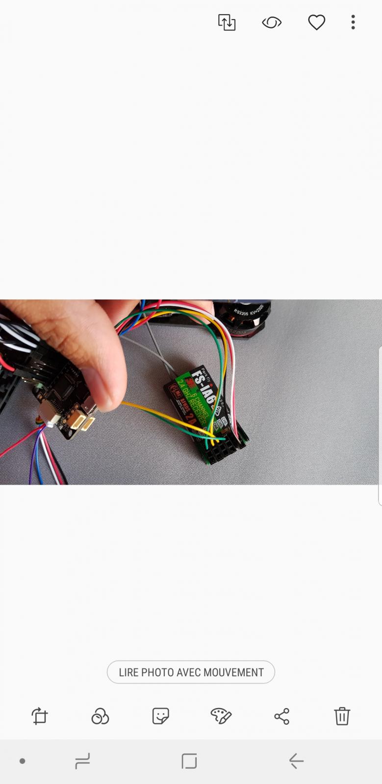

oulala oublie ce que je t'ai dit je voie que sur la photo de ton rx tu a connecter les fiches ( s + - ) au mauvais endroit et pour les autres c'est normalement
Channel 1 / Aileron
Channel 2 / Elevator
Channel 3 / Throttle
Channel 4 / Rudder
Channel 5 / Aux.
essaie ces connexions

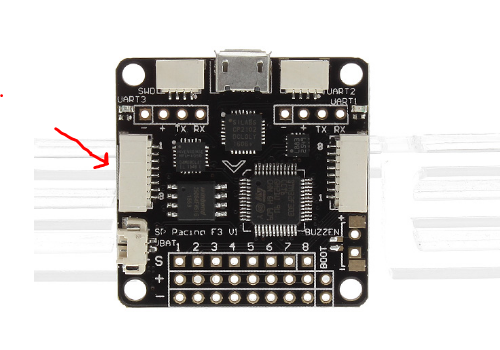

partant de la fc
allants au rx
pour le S + -
Modifié par tagada73
Et sur ta dernière photo je comprends pas pu tu as sur le channel 6 le signal et un -

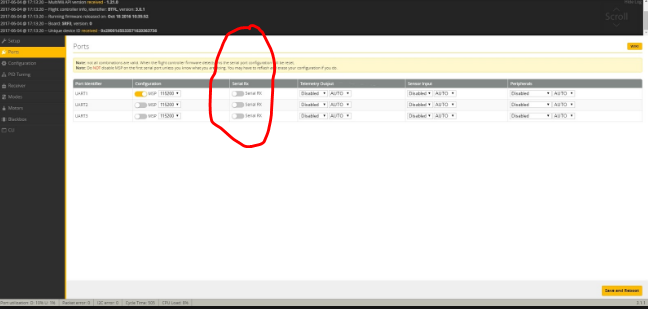

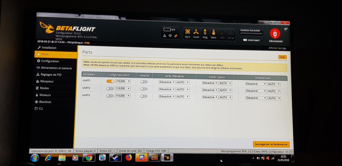

tu coche aucun port rx dans l'onglet port de beta
(*) dans l'onglet configuration tu choisie et la tout dépendra du protocole de tes esc oneshot,multishot etc.... faudra cocher la case vitesse du moteur pwm etc...

alors essaie comme sa
si sa ne fonctionne pas change la connexion fc--rx comme cela a partir du pin io-1

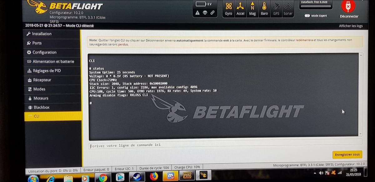

Salut ,
Probleme similaire avec une F3 lors du passage en 3.3.2 et apparemment tu es aussi en  BF 3.3.2  alors je te propose la commande cli :  set serialrx_ inverted = OFF
Cela a résolu mon probleme
