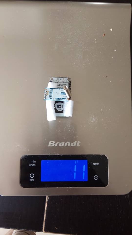

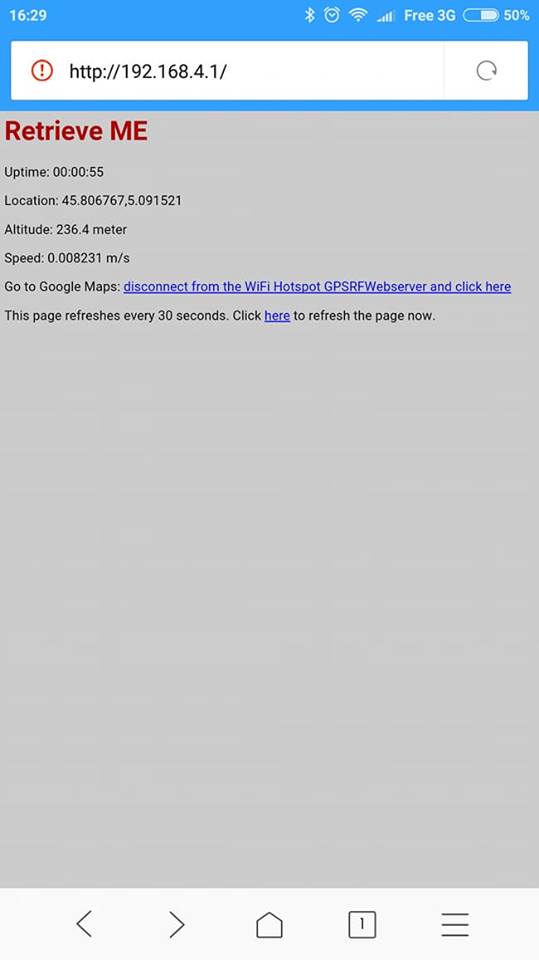

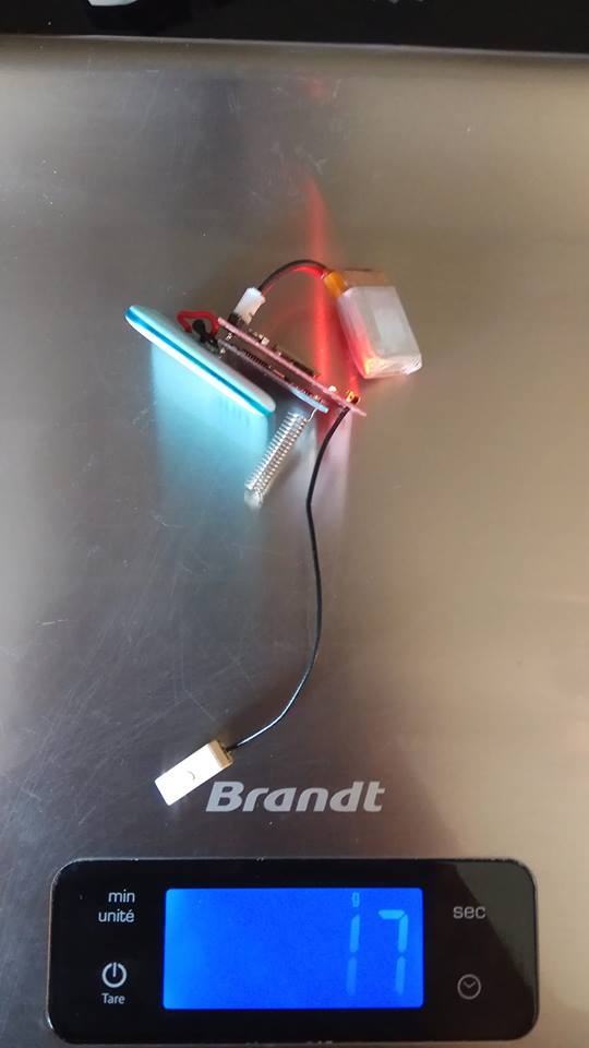

helly69 123 Posté(e) 25 juin 2018 Bonjour, Voila je suis en train de développer un tracker GPS/RF 433mhz avec une distance de 1.8km maxi fonctionne. Le module a fixer sur le drone ne pèse plus que 17g avec la batterie(150 mah + module mini nut). une batterie 1S de 150 mah tiens entre 2h à 2h30 . La réception se fait sur un module autonome (alimenter par batterie 1s lui aussi ou port usb) qui créé un point d accès wifi et une petit serveur web. En se connectant a l adresse on obtient les coordonnées et on a une visualisation via google maps... En cliquant sur un lien (il faut se déconnecter du wifi entre temps)... Le module mini nut permet en plus une fois sur place d'activer en bluetooth un bip pour le retrouver (distance d'activation entre 10 et 30 m) Pour la distance pour le moment les modules sont paramétré pour une distance de 1km mais après entre le papier et la réalité va falloir tester... Quels différences avec un tracker GPS avec carte SIM: - pas d'abonnement - DIY - pas en 2G (GSM) ce choix qui pour moi était le plus déterminant la technologie mobile GSM soit 2G est en court de démontage en France quelque soit la fréquence (donc mauvais investissement sur court moyen terme) Désirant le partager avec la communauté je l'ai mis en opensource ci dessous le lien si vous voulez vous lancer. https://github.com/Hellorheaven/TrackerGPSRF/ il est fonctionnel mais je suis en train d’améliorer la partie web qui est assez lente je trouve. Si d'autres personnes veulent contribuer à le développer ce sera avec plaisir Partager ce message Lien à poster Partager sur d’autres sites
