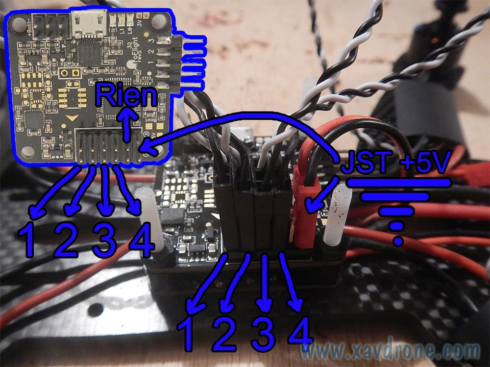

xavdrone 3 934 Posté(e) 5 août 2018 Bonjour sur ma caméra fpv (runcam Swift 2) j'ai l'option pour brancher un fil Vbat pour connaître la tension de ma Lipo sur l'osd de la caméra. Mais où dois-je brancher ce fil ? Je ne sais plus la version de ma naze32, c'est celle qui est sur mon ACDC 200 , donc ça à quelques années, voici une photo Est-ce que je peut brancher sur le + de la prise JST qui alimente mon TX vidéo ? Partager ce message Lien à poster Partager sur d’autres sites
the guitar hero 4 733 Posté(e) 5 août 2018 Tu soudes le petit fil bleu sur la pad où est branché le + de ta batterie Partager ce message Lien à poster Partager sur d’autres sites
xavdrone 3 934 Posté(e) 5 août 2018 c'est bien ce que je craignait, j'avais espoir qu'on puisse brancher ailleurs, mais bon tant pis je vais démonter plus pour avoir accès, merci je test ça de suite (le temps que le fer chauffe) Partager ce message Lien à poster Partager sur d’autres sites
xavdrone 3 934 Posté(e) 5 août 2018 Voilà j’ai juste entr ouvert pour tenter de souder dessus sans tout démonter (méthode de feignasse) Et ça marche Vous mettez quoi comme tension d’alarme ? Par défaut c’est ça Lipo 4S et pilote qui va aller faire des bisous aux arbres Envoyé de mon iPhone en utilisant Tapatalk Partager ce message Lien à poster Partager sur d’autres sites
