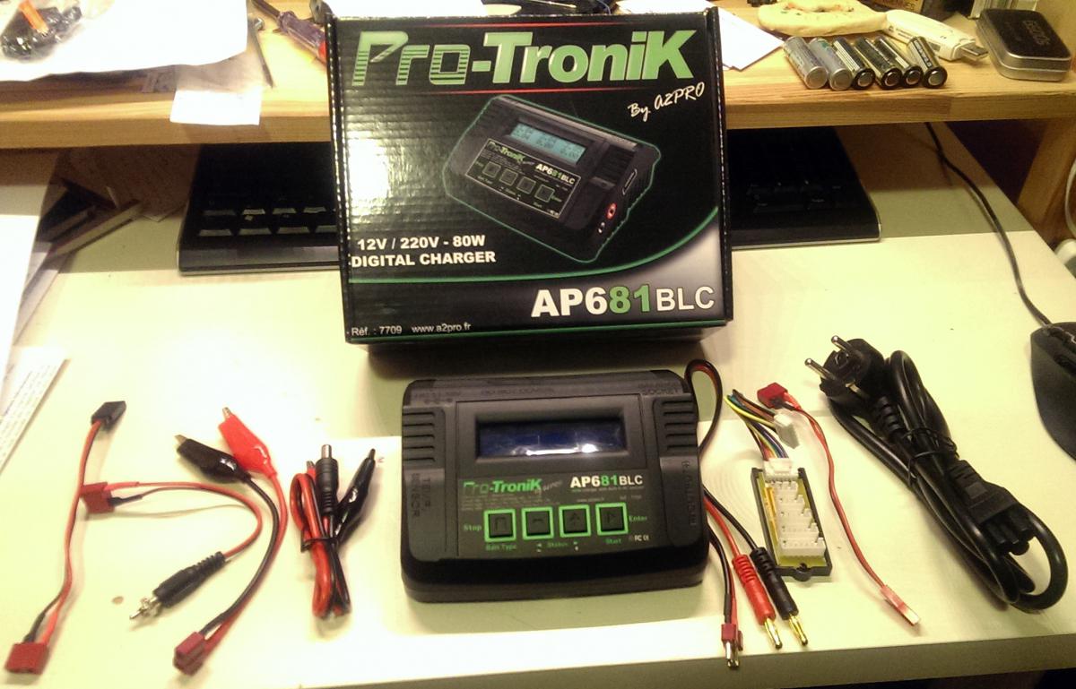

Je vous fais une petite review de mon chargeur de lipo  : Le Pro-Tronik AP 681 BLC 80w
Il accepte aussi bien d'être branché sur le secteur que sur une batterie 12 volts
Il est livré avec tous ses accessoires (sauf la sonde de température qui est en option)
Je vous mets ci-dessous le specs :
Chargeur avec écran LCD et équilibreur LIPO 2-6S, se connectant aussi bien sur une source 12V que sur le 220V pour une utilisation aisée en atelier.
Permet la charge des batteries NiCd/NiMh, LiPo/LiIo/LiFe et Pb.
Le port d"équilibrage livré d'origine accepte les prises JST-XH, standard que l'on retrouve sur les batteries LiPo DUALSKY, XPOWER, ESKY, etc ...
  • Tension d’entrée : DC 11.0 - 18.0V / AC : 220V 50/60Hz
  • Puissance de charge Max. : 80W
  • Nombres d’éléments : Batteries NiCd/NiMN : 1-15 éléments (accus de 1,2V à 18V), Batteries Li-Po/Li-Io/Li-Fe: 1 à 6 éléments (accus de 3,7V à 22,2V), Batteries au plomb : 2V à 20V
  • Equilibreur intégré au chargeur
  • Courant d’équilibrage LiPo : 300mAh/élément
  • Courant de charge : 0.1 - 6.0A
  • Courant de décharge : 0.1 - 2.0A
  • Poids : 490g
  • Dimensions : 135x112x61mm
  • Chargeur E6650
  • Cordon alimentation 220V
  • Cordon alimentation 12V avec pinces crocodile
  • Cordon de charge DEANS, JST-BEC, JR, avec pince crocodile, pour chauffe-bougie
  • Plaque d'équilibrage JST-XH
  • Notice en français illustrée (je confirme)
L'affichage ressemble point pour point au Maxxtraxx 680 AC+ testé par Xav' ici : http://www.xavdrone.com/chargeur-maxxtrax-680-ac/  tout comme les specs, les accessoires etc .... je pense que c'est un clone du MaxxTraxx.
Pour les Lipos il propose 4 modes  : Charge (depuis le prise jst) / décharge  / Stockage (pour stockage longue durée) / Charge rapide / Equilibrage ( jst + prise équilibrage)
Pour info, la charge en mode équilibrage d'une Dualsky Eco-S 2S 800 mAh a pris 74 minutes (paramètres d'intensité selectionné : 0,8 Ah)
Le chargeur est bardé de systèmes de sécurité qui le coupe au moindre problème

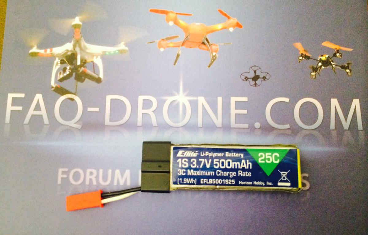

Petite question technique : puisque sur ce chargeur je peux régler l'intensité de charge, est-il intéressant de charger une LiPo 800 mAh avec un courant plus fort (par exemple 1,0 Ah) pour gagner en temps de charge peut-être ou bien vaut-il mieux toujours mettre la charge de la batterie ??
Oui et Non, ça dépends des batteries, ce qui est écris dessus, certaines acceptent une charge à 3 fois leur capacité, mais d'autres NON
Par exemple celles de mon 180 QX je les chargeais en accéléré (car c'était écris "ok" dessus) mais je ne le ferais pas avec des batteries qui sont un peu plus cher...
Donc la Eco S qui est en 4C devrait, théoriquement, accepter d'être chargée à 4 x 0.8 Ah soit 3.2 Ah .... C'est ça ?
@ Blitz : bien sûr je pense que c'est plus prudent, mais je voulais savoir ....
Modifié par lexxirae
Je viens de lire les petites lignes de la lipo : c'est écrit "do not exceed 2C charge current. The maximum charge current is up to4C in a safe, outdoor environment"
Donc si je comprends bien : on peut tranquillement charger à 2C (donc 1,6 Ah) mais dans le pire des cas le 4C passe mais sous conditions de sécurité (risque d'incendie je pense)
comme je disais, c'est le genre de truc que tu fais avec des petites Lipo, ça te permet de re voler plus vite, par contre avec des grosses Lipo ça fait "peur" (à cause du prix si tu les tues)
je serais tenté de dire "si il dit que c'est OK" c'est peut être aussi parce que comme ça les Lipo dureront moins longtemps et il en vendra d'autres  :rolleyes:
Impossible de savoir, en tout cas ça doit pas prendre feux
Les constructeurs réponde au personne presser en permettant a la batterie d'encaisser plus..
C'est pas pour ca que la batterie vas aimer ce traitement et si elle meurt plus vite, tu en rachète une autre, le constructeur est gagnant donc il ne vas pas te dire le contraire mais plutôt d'encourager a la faire :D
Donc j'ai fais un essai de charge en 2C (1,6 Ah).
Temps de charge 40 minutes et la LiPo est restée froide (à température ambiante).
Je pense que cela peut être fait de temps en temps
