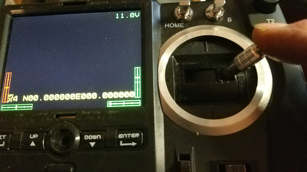

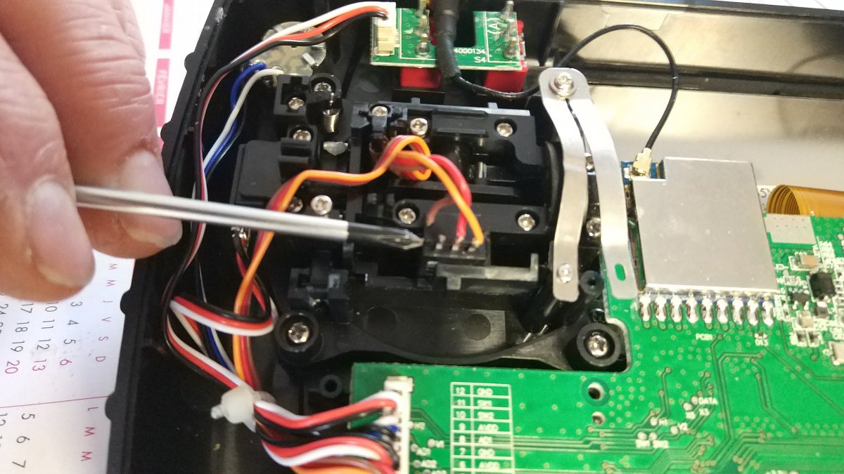

Kiki007 1 Posté(e) 24 novembre 2018 Bonjour mon drone se comporte bizarrement j'ai changer un moteur puis les 4 cela n'a rien changé. Je me suis aperçue que sur l'écran de ma radiocommande la manette gauche droite ne bouge plus sur l'écran ?( Rectangle vert en bas a droite ). Le problème vient t-il de la radiocommande. merci de votre aide. Partager ce message Lien à poster Partager sur d’autres sites
Kiki007 1 Posté(e) 25 novembre 2018 Lol réponse trouvé ,voir photo ? 1 BLACKCLOUD a réagi à ceci Partager ce message Lien à poster Partager sur d’autres sites

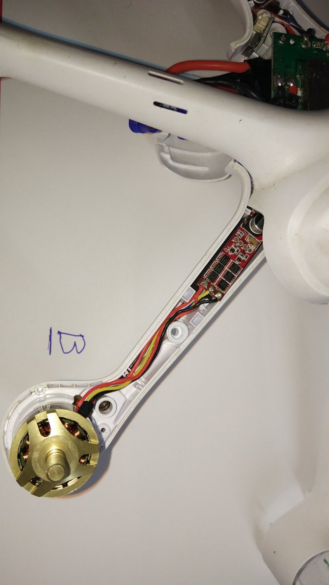

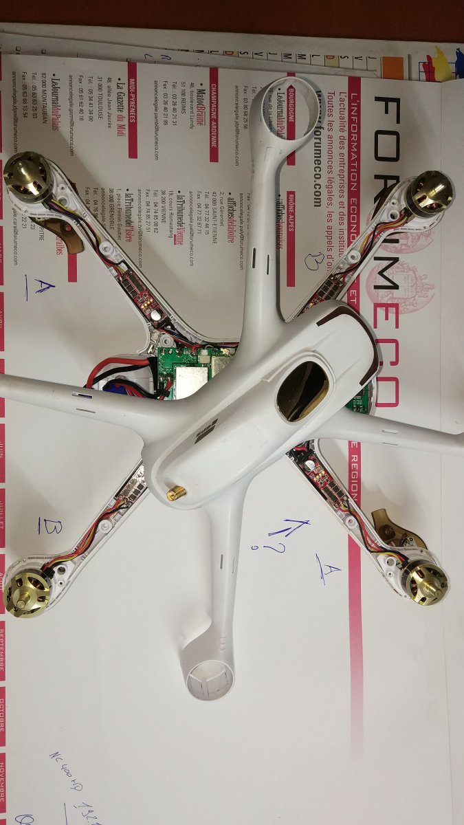

Kiki007 1 Posté(e) 25 novembre 2018 Encore un problème moteur neuf tourne bien. le drone ne veut pas décoller je ne pense pas avoir inversé les moteurs , j ai vérifier les soudures .? Partager ce message Lien à poster Partager sur d’autres sites
the guitar hero 4 733 Posté(e) 25 novembre 2018 quand tu pousses les gaz, ça accélère bien ? Il n'essaye pas de se retourner à l’accélération ? Partager ce message Lien à poster Partager sur d’autres sites
BLACKCLOUD 190 Posté(e) 25 novembre 2018 (modifié) Les petits rectangles verts sont les TRIM !! Ils ne bougent pas avec les sticks!!! Modifié 25 novembre 2018 par BLACKCLOUD Partager ce message Lien à poster Partager sur d’autres sites
Kiki007 1 Posté(e) 26 novembre 2018 Oui quand je pousse les gaz il a tendance à se retourner comme si un moteur ne suivez pas par rapport aux autres (les hélices sont mises correctement). Partager ce message Lien à poster Partager sur d’autres sites

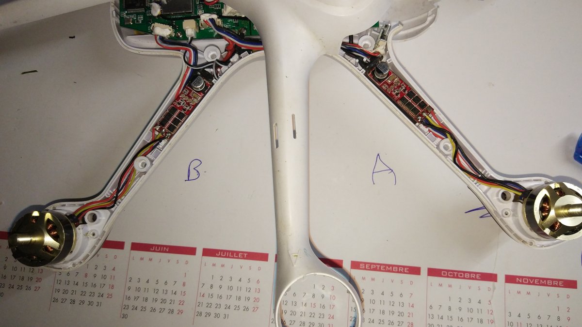

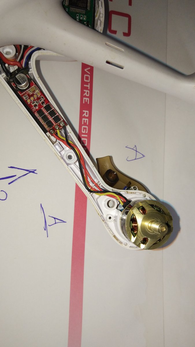

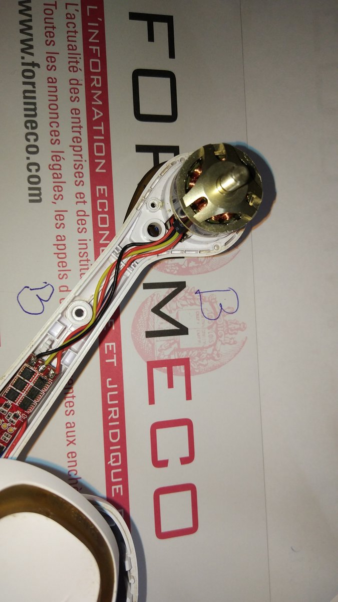

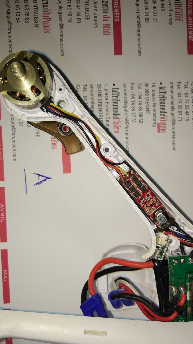

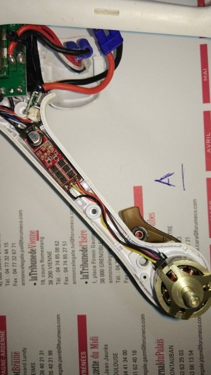

the guitar hero 4 733 Posté(e) 26 novembre 2018 Mets nous une photo pour verifier. Voir meme une video avec moteurs armés au ralentis. Peut etre tu as branché le nouveau moteur a l'envers Partager ce message Lien à poster Partager sur d’autres sites
Kiki007 1 Posté(e) 26 novembre 2018 Ok ce soir je mie colle. Partager ce message Lien à poster Partager sur d’autres sites
the guitar hero 4 733 Posté(e) 26 novembre 2018 Si je me fie à la couleur, sur les deux moteurs sens rotation A, fil noir et fil rouge inversés. Les 2 moteurs ne doivent pas tourner dans le même sens. Je te laisse vérifier et me confirmer Partager ce message Lien à poster Partager sur d’autres sites
Kiki007 1 Posté(e) 27 novembre 2018 Bonsoir ,j ai ressouder les fils inversé j'ai testé mon drone ça fonctionne très bien. Merci pour votre aide. Je ferai un test grandeur nature dès que possible. 1 the guitar hero a réagi à ceci Partager ce message Lien à poster Partager sur d’autres sites
