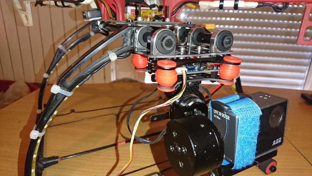

Bonjour ami de la voltige,voilà que plusieurs jours que je creuse la tête pour réglé mon problème de nacelle.
Je m'explique,ma nacelle se mets toute seul a l'envers lors de la mise en route,et mon pitch sur BGC suite se mets également à l'envers et pourtant j'ai tout branché correctement.
Avez-vous une solution à mon problème?
En sachant que mon gyro fixé juste en dessous du support pour la caméra.
Par avance je vous remercie ami de la voltige.
Amicalement .
Il est difficile de te renseigner sans connaitre le type de nacelle. Pourrais-tu nous mettre une photo de ta nacelle afin de savoir de quoi on parle (type simple, double, version).

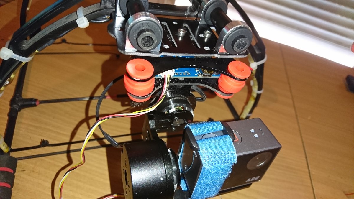

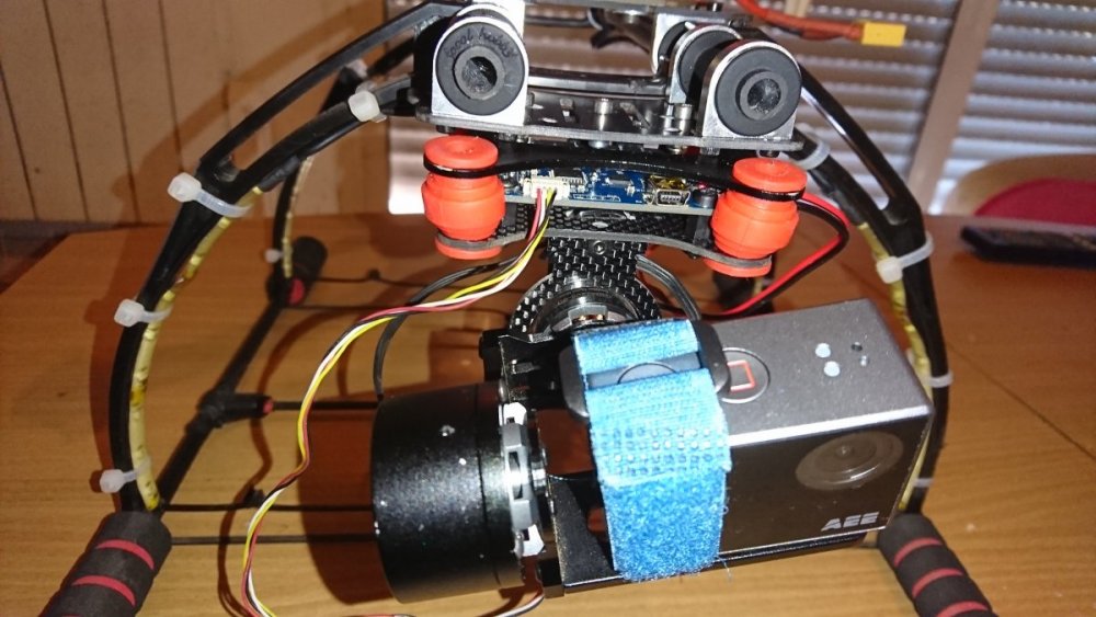

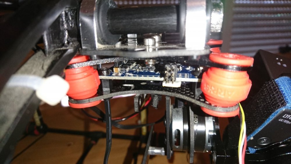

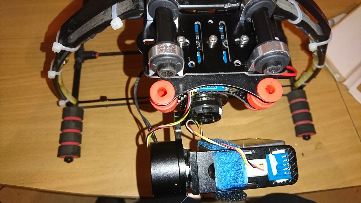

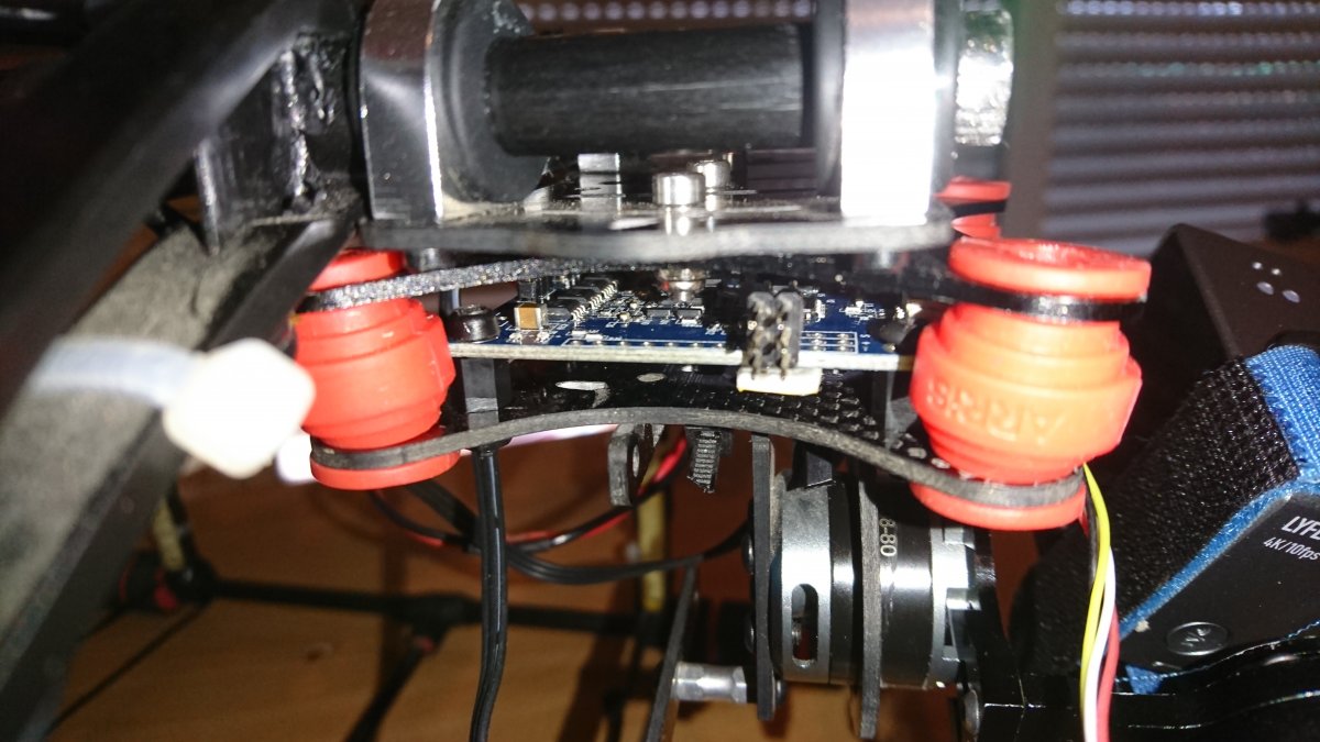

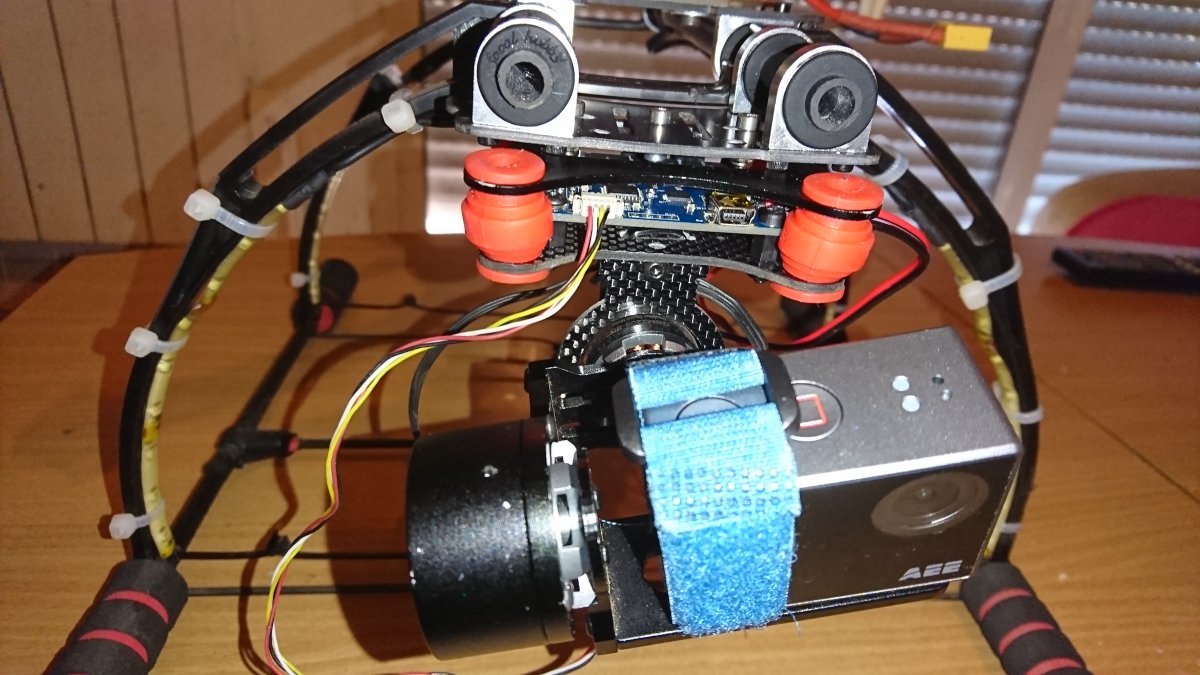

Bonjour,merci eric de ta patience,alors voilà les photos de la nacelle en question.Le seul soucis c'est que j'était obligé de mettre le gyro a l'envers sous le port de la caméra pour que le pitch vis à vis de simple gui soit a l'endroit.
La documentation fournie au travers du lien  devrait pouvoir t'aider. Par contre, avec le GUI, tu peux jouer sur le sens de tes différents axes (positif ou négatif) ainsi que sur le sens de rotation de tes moteurs (invert)

Bonjour eric,alors là tu viens de rendre un homme heureux,oui en effet il me manquait la partie réglage du z- et x- ainsi que "invert" sur le pitch.
Merci en tout cas tu es au top.

Ton problème est réglé et c'est une bonne chose :)
Pour le -Z, j'aurais pu te le dire dès le début mais j'ai préféré te faire "chercher" un peu même si je t'ai aiguillé avec les vidéos.
