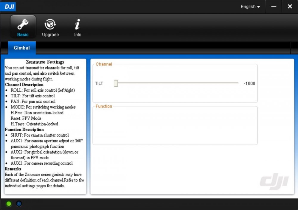

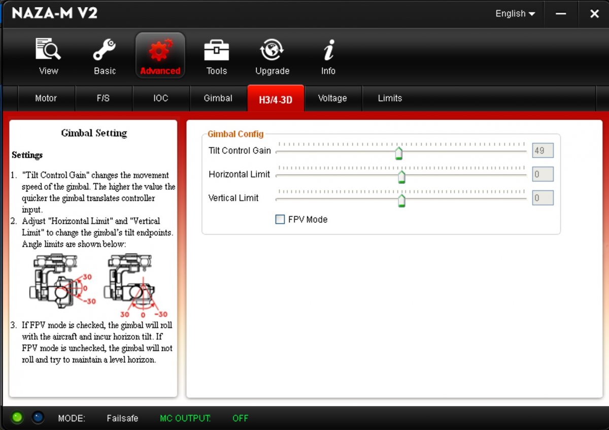

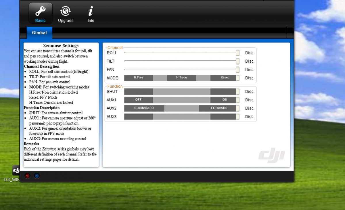

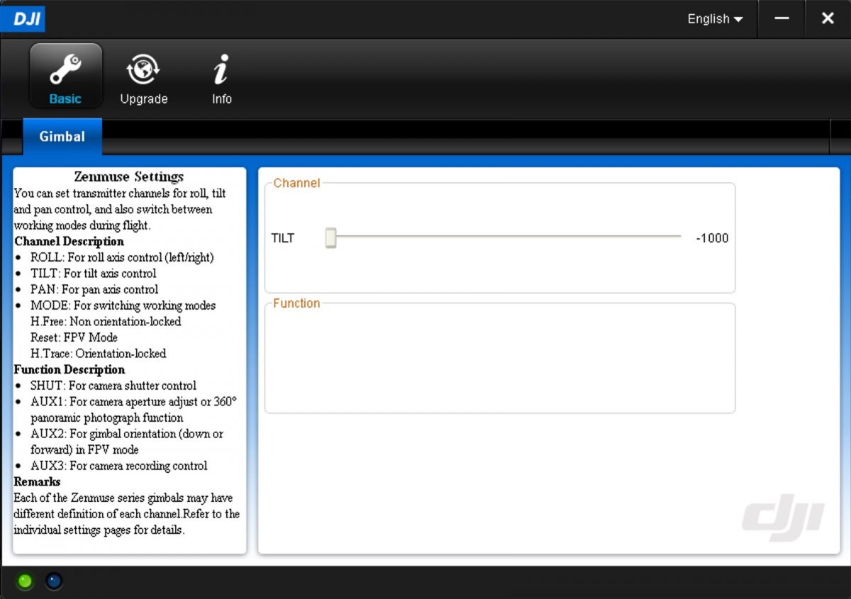

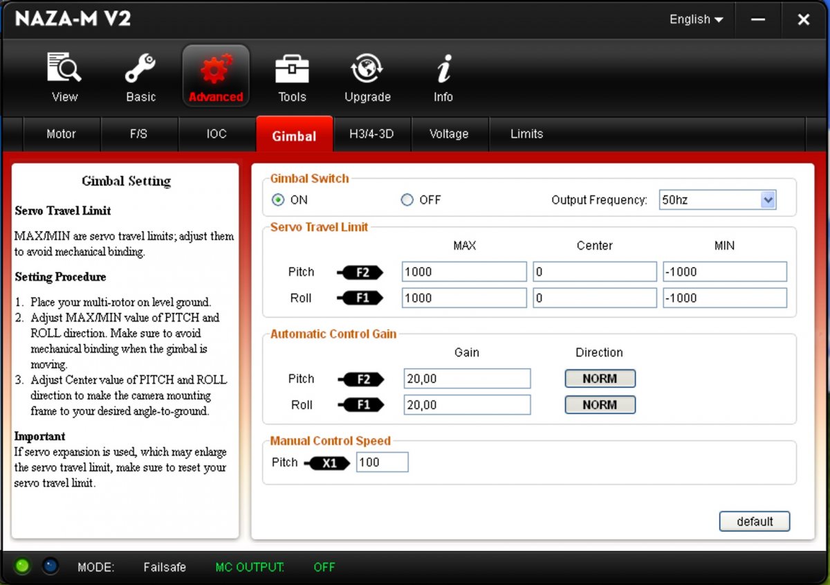

Ci-joint les écrans (photos 1 et 2) sur le logiciel de configuration de la Naza qui ont un rapport avec la nacelle, quand je connecte par la prise usb de la led et quand je connecte sur le GCU de la nacelle (Photo 3). La photo 4 est ce qui apparait juste une seconde quand ce logiciel s'ouvre, avant de se simpifier pour faire apparaitre juste la barre de tilt (photo 3).
Je ne vois pas quoi régler...
