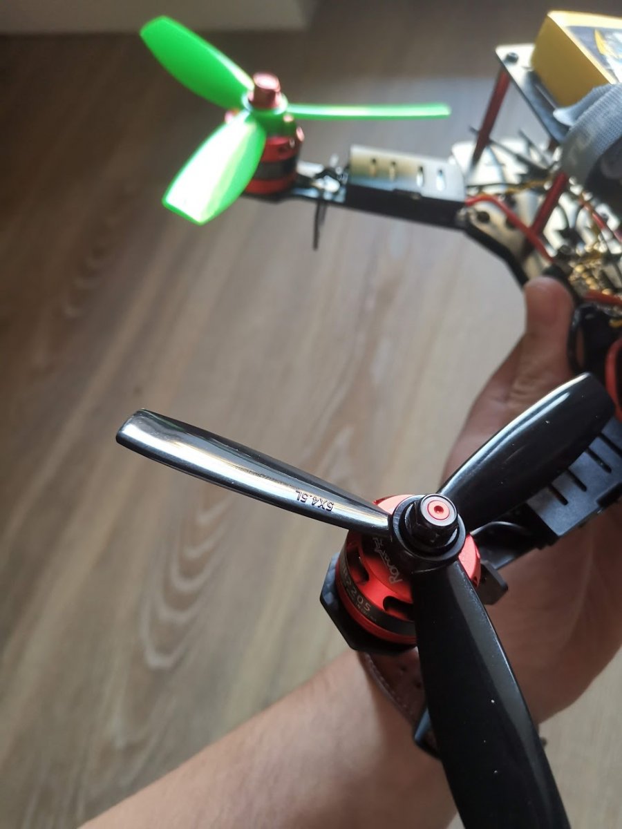

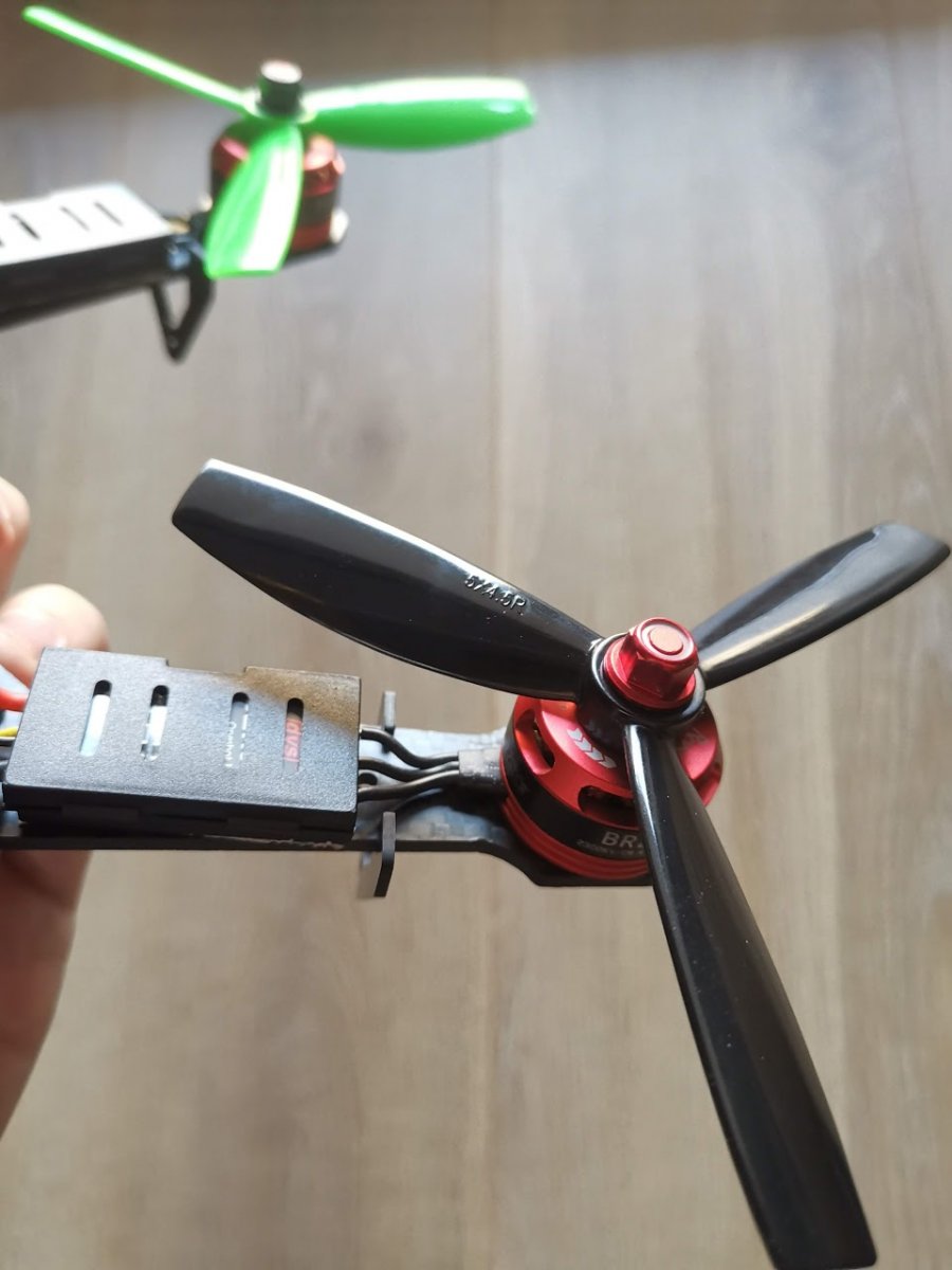

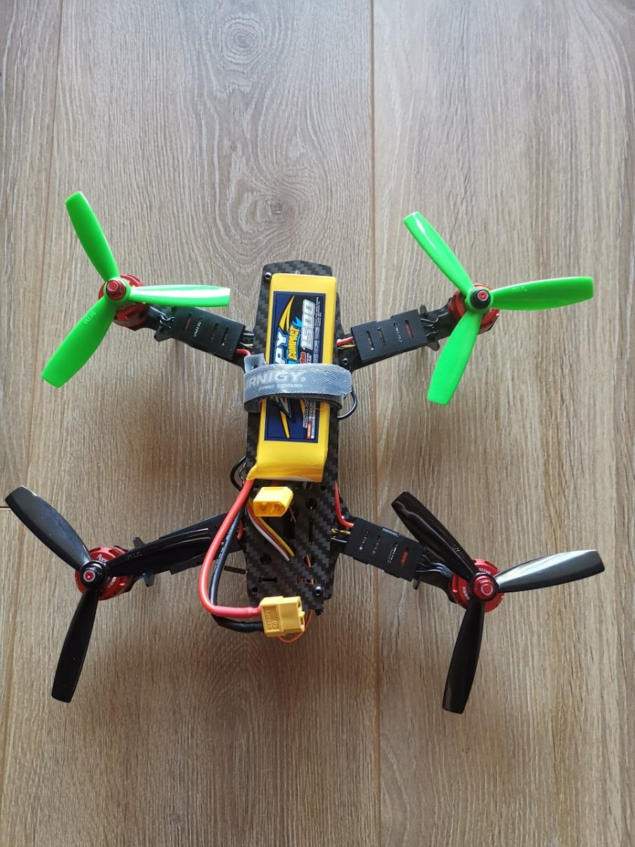

tombost 3 Posté(e) 15 avril 2019 Bonjour, Alors j'ai enfin finis de monter mon drone et configuration via betaflight. Par contre il décolle pas il se retourne, comme si j'avais mal fait la configuration moteur / hélices . J'ai 2 moteurs CW et 2 CCW j'ai reprogrammé les esc pour avoir un sens de rotation comme sur betaflight : Au toucher a la main les moteurs sont comme l'image ci-dessus. J'ai acheté deux pack d'hélices une 5x4.5 et 5x4.5R voici en vrai : Les pas R ressemble à ça : et les R : Donc déjà est-ce que j'ai mis les hélices dans le bon sens ? en croquis j'ai fais ça : Merci pour votre aide Partager ce message Lien à poster Partager sur d’autres sites
tombost 3 Posté(e) 15 avril 2019 Et quand j'inverse les R et pas R il décolle pas du tout plein gaz bruit de ouf mais fixé au sol... Lol Partager ce message Lien à poster Partager sur d’autres sites

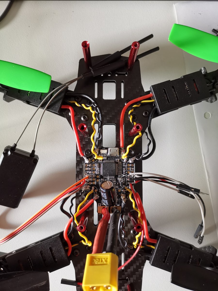

the guitar hero 4 733 Posté(e) 15 avril 2019 quel modèle ta carte ? mets nous une photo du positionnement de la carte . tu as vérifie le sens de rotation des moteurs ? Tes helices sont bien Partager ce message Lien à poster Partager sur d’autres sites

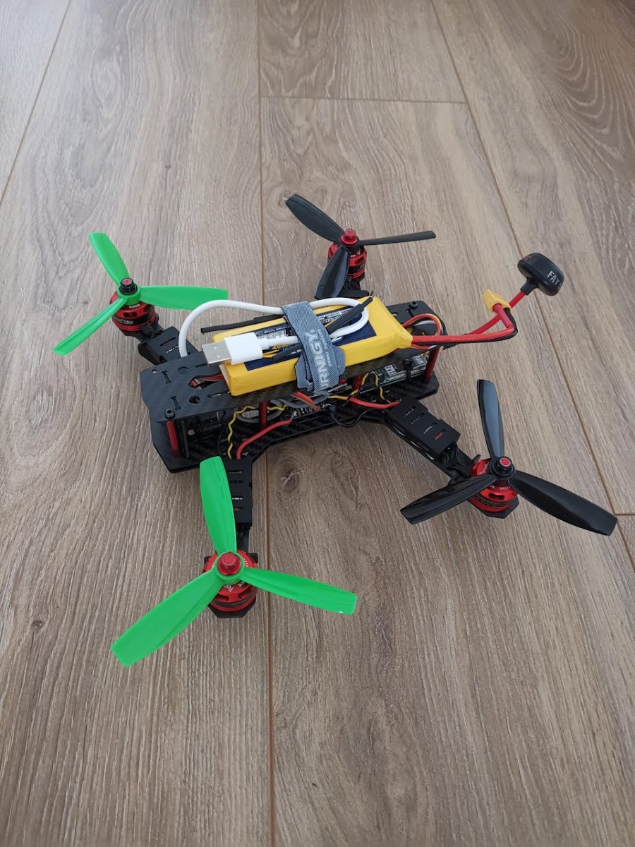

tombost 3 Posté(e) 16 avril 2019 Ma carte est une F405 CTR L'avant du drone sont les hélices verte, voici la carte : Les moteurs pour moi sont dans le bon sens, c'est à dire : Avant droite : anti horaire Avant gauche : horaire Arrière gauche :anti horaire Arrière droit : horaire Partager ce message Lien à poster Partager sur d’autres sites
tombost 3 Posté(e) 16 avril 2019 C'est bon, en faite j'ai du changé le sens du pitch et roll sur le gyro Partager ce message Lien à poster Partager sur d’autres sites
the guitar hero 4 733 Posté(e) 16 avril 2019 Et tu as essayé de voler depuis que tu as modifié le sens du pitch et du roll ? tu as une flèche qui t'indique l'avant de la carte, curieux que tu aies positionné la carte avec l'usb sur l'avant. je suppose que tu voulais avoir le cable avec l' xt 60 sur l'arrière ? Tu as bien declaré dans betaflight que tu avais tourné la carte de 90 ° ? Partager ce message Lien à poster Partager sur d’autres sites

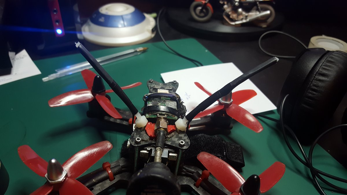

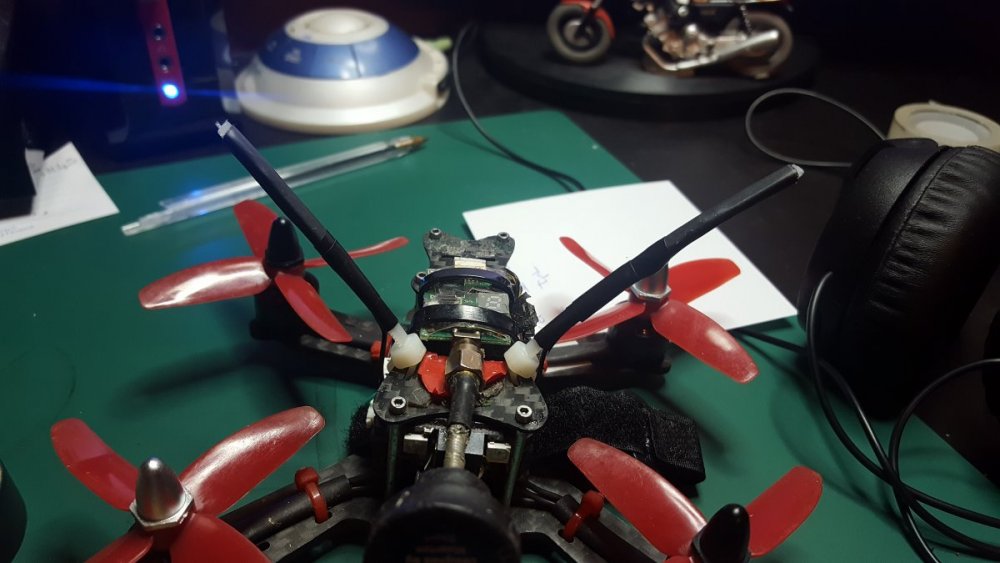

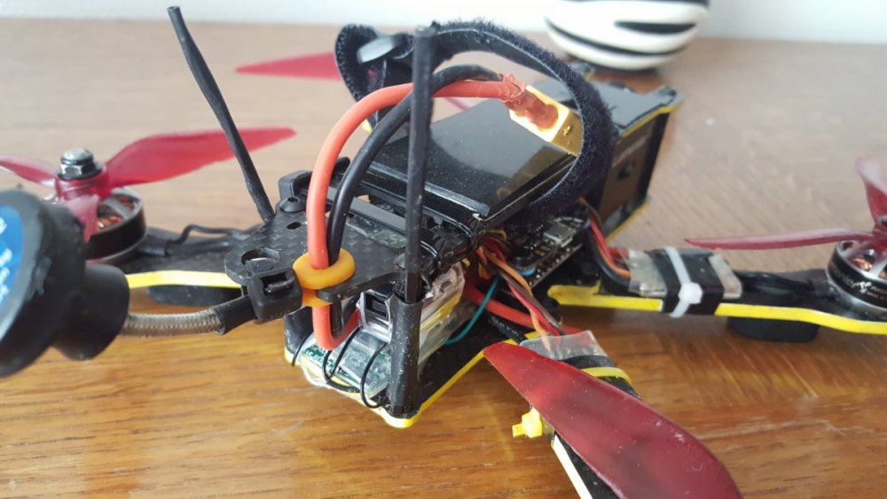

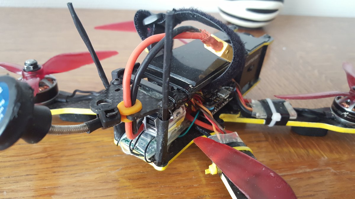

tombost 3 Posté(e) 17 avril 2019 (modifié) Oui je voulais le câble d'alimentation à l'arrière, depuis que j'ai effectivement retourner la carte sur Betaflight plus de problème J'ai fais un premier vol et il vol plutôt droit et répond bien : J'ai laissé temporairement le câble usb pour faciliter les premiers reglages. Son poids est de 537g c'est bien ? Autre question, je ne sais pas ou mettre les antennes du RX radio, y a des préconisations ? Ps: je n'avais même pas remarqué cette flèche sur la carte de vol! Modifié 17 avril 2019 par tombost Partager ce message Lien à poster Partager sur d’autres sites
the guitar hero 4 733 Posté(e) 18 avril 2019 à la verticale et pas le long du chassis carbonne. une solution avec deux rilsans et de la gaine thermo Partager ce message Lien à poster Partager sur d’autres sites
the guitar hero 4 733 Posté(e) 18 avril 2019 Il y a 22 heures, tombost a dit : Oui je voulais le câble d'alimentation à l'arrière, depuis que j'ai effectivement retourner la carte sur Betaflight plus de problème Ceci explique cela Partager ce message Lien à poster Partager sur d’autres sites
