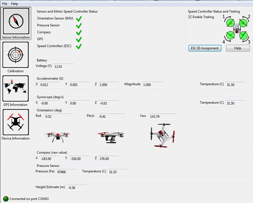

Juste par hasard,  refait avec le soft le sens des moteurs et profites en pour controler que les helices installées sont bien les bonnes, au bon endroit , une etourderie est vite arrivée.

Effectivement , je suis passé chez mon revendeur (très pro soit dit en passant) ET malgré mes certitudes de débutant il y avait effectivement une erreur sur une hélice.

... si les héléices sont bien montés, les trims au neutre... y'a plus qu'à essayer de recalibrer le compas... pour qu'il puisse se repérer dans l'espace....
