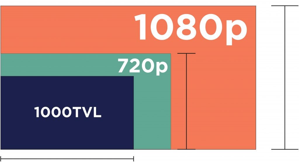

jpb77 1 273 Posté(e) 6 juin 2019 (modifié) Une autre définition potentielle de caméra HD est 1000TVL. Parfois, les entreprises chinoises font de très mauvaises traductions de la documentation de leurs produits. Appeler des caméras HD 1080P est très déroutant: 1080P est une mesure numérique, tandis que 1000TVL est une mesure analogique et peut être de Haute Définition HD. C'est un mauvais terme, car cela implique que les caméras HD 1080p ont une résolution environ 30% supérieure à celle des caméras analogiques 700TVL, et qu'en réalité, la résolution 1080p (1920x1080) est environ 400% plus haute qu'une caméra analogique 700TVL. Les acheteurs doivent également se rappeler que nous avons vu des caméras «1000TVL» qui prétendaient fonctionner en 1080p, mais ne sont que des caméras analogiques. Soyez donc en alerte pour la résolution réelle de la caméra dans les spécifications. Si ce n’est pas une caméra IP ou HD-SDI, CVI, TVI, ce n’est pas du 1080p. TVL fait référence aux pixels horizontaux sur votre moniteur. Les résolutions HD mesurent les pixels verticaux. Modifié 6 juin 2019 par jpb77 Partager ce message Lien à poster Partager sur d’autres sites

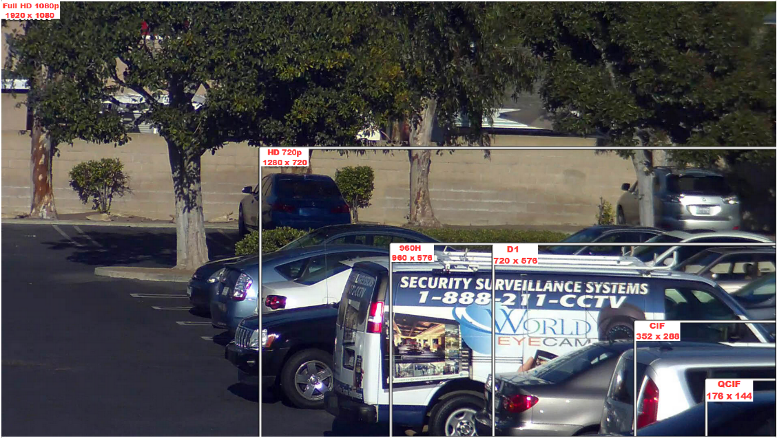

jpb77 1 273 Posté(e) 6 juin 2019 (modifié) Un Téléviseur 4/3 analogique ne comporte que 525 Lignes. Lorsqu'on les multiplie par la taille de l'image 4 sur 3, on obtient le nombre pour connaître la mesure en TVL: 525 x (4/3) = 700TVL (D1 sur l'image précédente) Le 700TVL est égale à 576P ( 704 × 576 ), et au delà de cette taille, ça deviens aussi de la Haute Définition mais en analogique. La qualité d’enregistrement maximale d’un DVR analogique est le 960H ( 960H : 960 x 576 pixels pour le format 16/9); Il faudra donc prendre un DVR HD, si on utilise une caméra HD, de 1200TVL par exemple. Oups, j'ai oublié de préciser que le TVL est la mesure de ligne sur le téléviseur. Il y a 11 heures, Misterzan64 a dit : Tu as raison mais moi je lis aussi Vidéo Résolution 1080@60fps/1080@30fps/720@60fps donc je pense qu'il y a en effet quelque chose que je ne saisi pas en fait, je pense que je ne comprend pas les bases ou je confonds comme tu m'a dis la résolution vidéo et le TV mode, ce qui me met en erreur c'est que je peux sélectionner du 1080 qui est donc la résolution maximale HD mais je vais rester sur un petit format car c'est du 720*480 d'ou cet effet flou en plein écran bref merci à toi ça m'a quand même fait avancé Maintenant, j’espère que tu as compris avec toutes mes explications et que lorsque tu iras au magasin pour acheter ton nouveau matériel, tu pourras impressionner le vendeur avec tes connaissances. Ps: pour info, j'ai un bac dans la maintenance audiovisuel et électronique, et en plus, un bac en électrotechnique. Ce qui me paraît simple et facile à comprendre, peut être une vrai source d’emmerde pour les autres... heureusement pour moi, que je suis vacciné à vie, car aujourd'hui, je travaille dans l'événementielle comme technicien lumière, vidéo, mapping, et que je serai dans une sacré couche de merde... que je suis drone... ? Modifié 6 juin 2019 par jpb77 Partager ce message Lien à poster Partager sur d’autres sites
