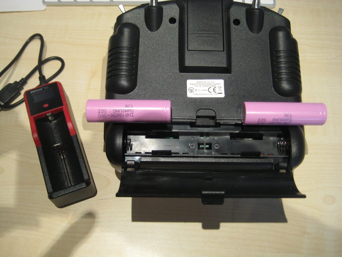

J'ai acheter les pile 18650 adequoi pour l'émetteur et le chargeur pour et je les ai charger puis j'ai mis les pile dans l'émetteur et .... rien ?!
Je ne sait pas je suit peut être un peu beu beu ?
On dirait que la borne plus  et moins des pile ne se touche pas ou c'est moi ?
Il n'y a pas de raison que cela ne fonctionne pas. Ta radiocommande doit fonctionner avec ce type de batterie. Si tu possèdes un multimètre, tu peux mesurer la tension sur les deux "ressorts" , tu sauras alors si la continuité se fait.
Comme même bizarre , c'est comme j'avait penser en premier les borne ne se touchais pas, j'ai du enlever un bout de plastique pour qu'il se touche !
Maintenant ça marche 🙂

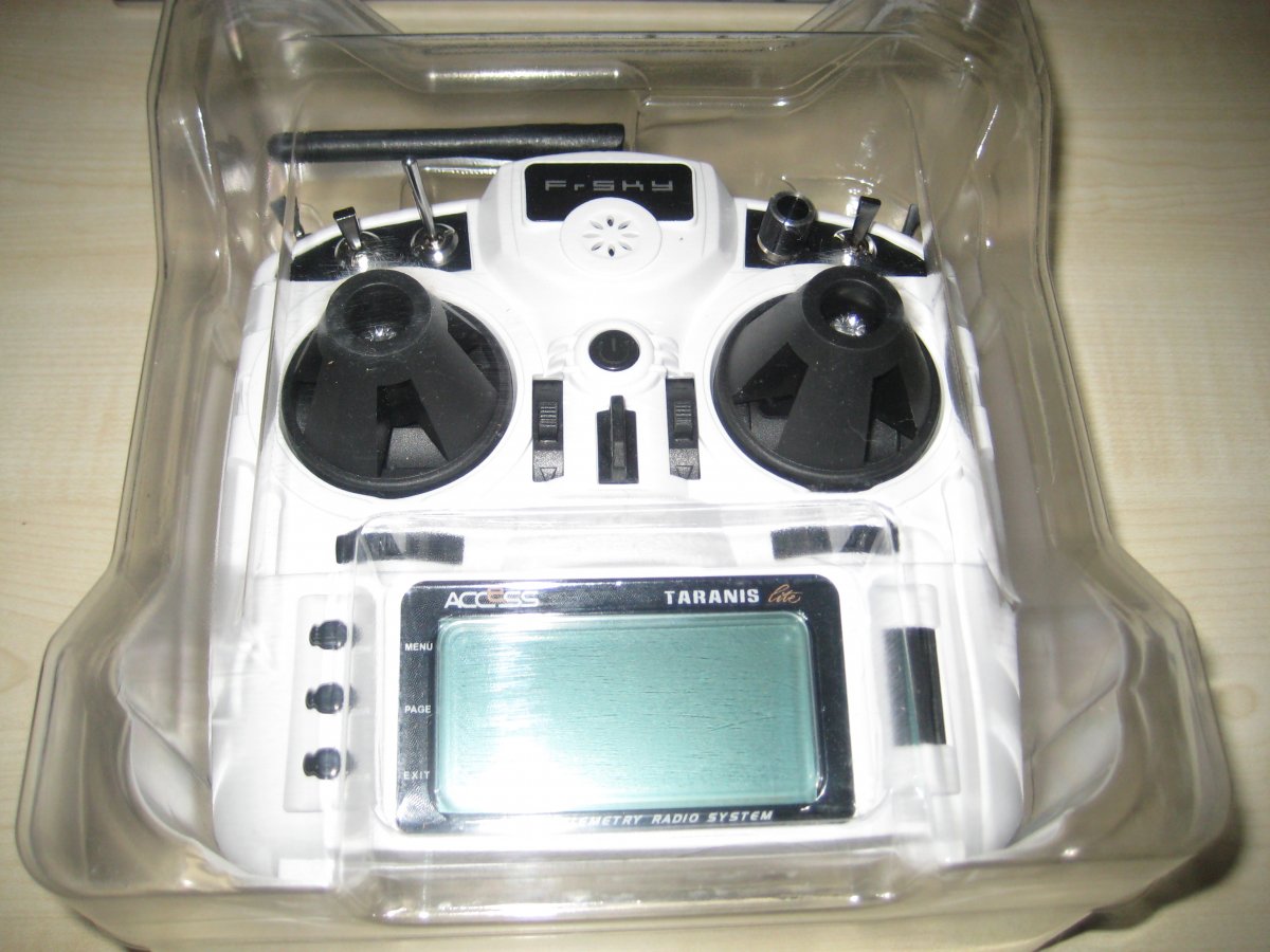

Bon bien voilà radio mis à jour grâce au forum frsky, par contre toujours pas réussi à blinder mon drone, on cherche on cherche
Je ne sait pas si mon récepteur est un XM je dirait probablement oui.
Mais maintenant je sait ou sa ne va pas "réponse trouver sur http://frskytaranis.forumactif.org/t8841p25-choix-9xlite-dans-compagnon#99137
Ma radio frsky est un model FCC et mon drone LBT 😞
Je doit maintenant choisir lequel je doit remplacer pour être compatible ... pffffff.
