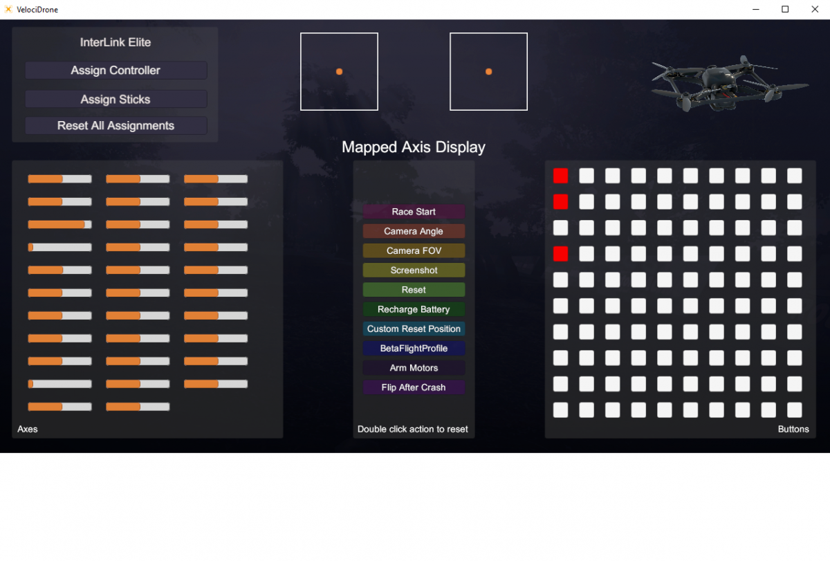

douxflambeur 0 Posté(e) 10 septembre 2019 oui la dx7 est bien reconnue par smartpropoplus mais pas dans le simulateur. dans velocidrone je crois qu'il veut une entrée usb alors que je suis en jack. voici mes paramètres smartpropoplus ppm standard pcm (rien de sélectionne) 8 chanels left 16 bits status: audo signal is ok but cannot feed position v joyce device dans velocidrone interlink elite assign controler y me demande move stick on controller you want select mais rien ne se passe. a mon avis le problème viens du modèle de manette (interlink elite) j'ai essaye de vous donner le plus d'info possible. encore merci a tous pour vos réponses. pour moi velocidrone ne reconnait pas ma radio Partager ce message Lien à poster Partager sur d’autres sites

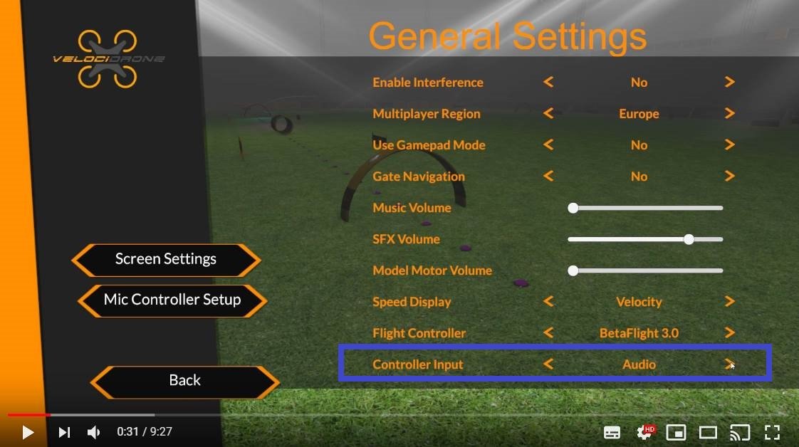

the guitar hero 4 733 Posté(e) 10 septembre 2019 dans le menu du jeu : general setting ===> controller input , il faut basculer de usb vers "audio" Partager ce message Lien à poster Partager sur d’autres sites

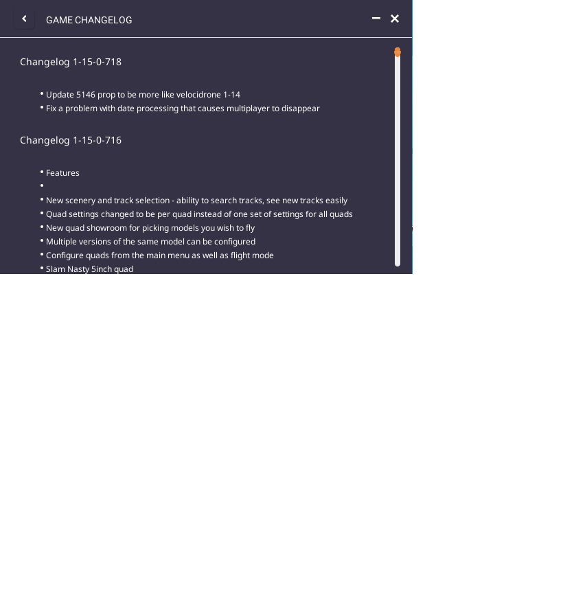

douxflambeur 0 Posté(e) 10 septembre 2019 version 1.15.1 Partager ce message Lien à poster Partager sur d’autres sites

douxflambeur 0 Posté(e) 13 septembre 2019 Re a tous j'ai contacté l’éditeur et il m'a envoyer une vidéo pour faire la mise a jour de mes ports USB........ bon enfin bref.......... sur la photo que tu m'as mise on voit sélectionner le mode audio. j'ai réinstallé une ancienne version de velocidrone et en effet cela est possible. sur les photos que j'ai posté plus haut, on est sur la dernière mise a jour de velocidrone (version 1.15) avec cette version qui donne envie car plus de nouveautés lol (a voire sur leur site) , j'ai l'impression qu'il n'y a plus d’entrée jack pour le simu et on ne peut plus sélectionner l’entrée sur le net on trouve des exemples de radio mais c'est que des taranis et je penses qu'elles sont branchées en usb, donc reconnues. je viens de faire part de mon problème a l'instant a l’éditeur en espérant qu'il trouve une solution a ce problème qui pour moi vient d'une mauvaise conception du programme et j’espère qu'ils feront un patch correctif. j'essaie de partager ma mauvaise expérience avec vous pour aider ceux qui seront éventuellement dans la même situation. je vous ferai part des retours que j'aurais. Partager ce message Lien à poster Partager sur d’autres sites
douxflambeur 0 Posté(e) 13 septembre 2019 réponse de l'editeur les nouvelles versions de velocidrone ne prennent plus en charge les ports jack de la spektrum mais seulement les ports usb pour un souci de débit de données. soit on change de radio ou alors on trouve un dongle en espérant que sa marche..... Partager ce message Lien à poster Partager sur d’autres sites
