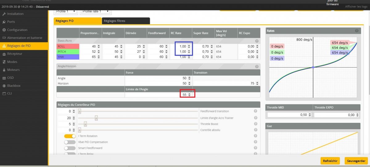

the guitar hero 4,395 Posted September 30 si tu trouves les accélérations moles , tu peux commencer par monter les rc rates sur le roll et le pitch (carré bleu). si il monte quand tu pousses les gaz et que tu es a fond sur le pitch (je suppose que tu voles en mode stabilisé), c'est parce qu'il doit être bridé concernant l'angle maxi d'inclinaison. Passe à 55 voir un peu plus à ta convenance (carré rouge) Share this post Link to post Share on other sites

Mefisto90 2 Posted October 1 Bonjour. Après avoir bien tâtonné sur Internet, j'ai trouvé la solution et en plus toute simple, sur ce lien : https://blog-rc.tidom.net/cleanflight-install-old-version/ Il explique comment installer l'extension Chrome de CleanFlight 1.2.4. Dès que j'ai branché le F210, il est apparu comme il faut avec la vue 3D du drone et tous les onglets actifs. J'ai donc modifié les Rate comme tu me l'as conseillé et je teste tout ça demain car là il fait nuit. Donc à tous les possesseurs de Walkera F210 3D, vous pouvez très simplement le paramétrer sur CleanFlight 1.2.4. Je vous tiens au courant demain du résultat de mes réglages. Bonne soirée. 1 the guitar hero reacted to this Share this post Link to post Share on other sites
