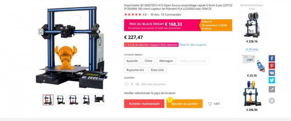

depuis plusieurs semaines que j'ai fait mon choix concernant l'imprimante 3d..... alors je scrute les sites de vente en ligne et j'avais trouvé mon bonheur sur un célèbre site chinois, livraison depuis l’Allemagne avec livraison gratuite pour un prix de 175 euros.......
J'avais trouvé moins cher (dans les 150 euros ) mais avec des frais de port de 70 euros (8 kg le carton quand même) .........
bien malin que je suis je surveillais les stocks en attendant le black friday, et ce matin, en allant verifier les stocks, sur quelle surprise  je tombe, je vous le donne en mille ? ......... UNE BELLE AUGMENTATION A 227 EUROS.  avec promesse de baisse à 168 pour le black friday.......
d'autres, ont juste augmenté à 182, pour baisser à l'occasion du black friday à 175................... sympa l'arnaque au black friday..........
Du coup, je l'avais repéré ailleurs, au même prix, livraison depuis la France, sans frais de port. Je l'ai commandé là
