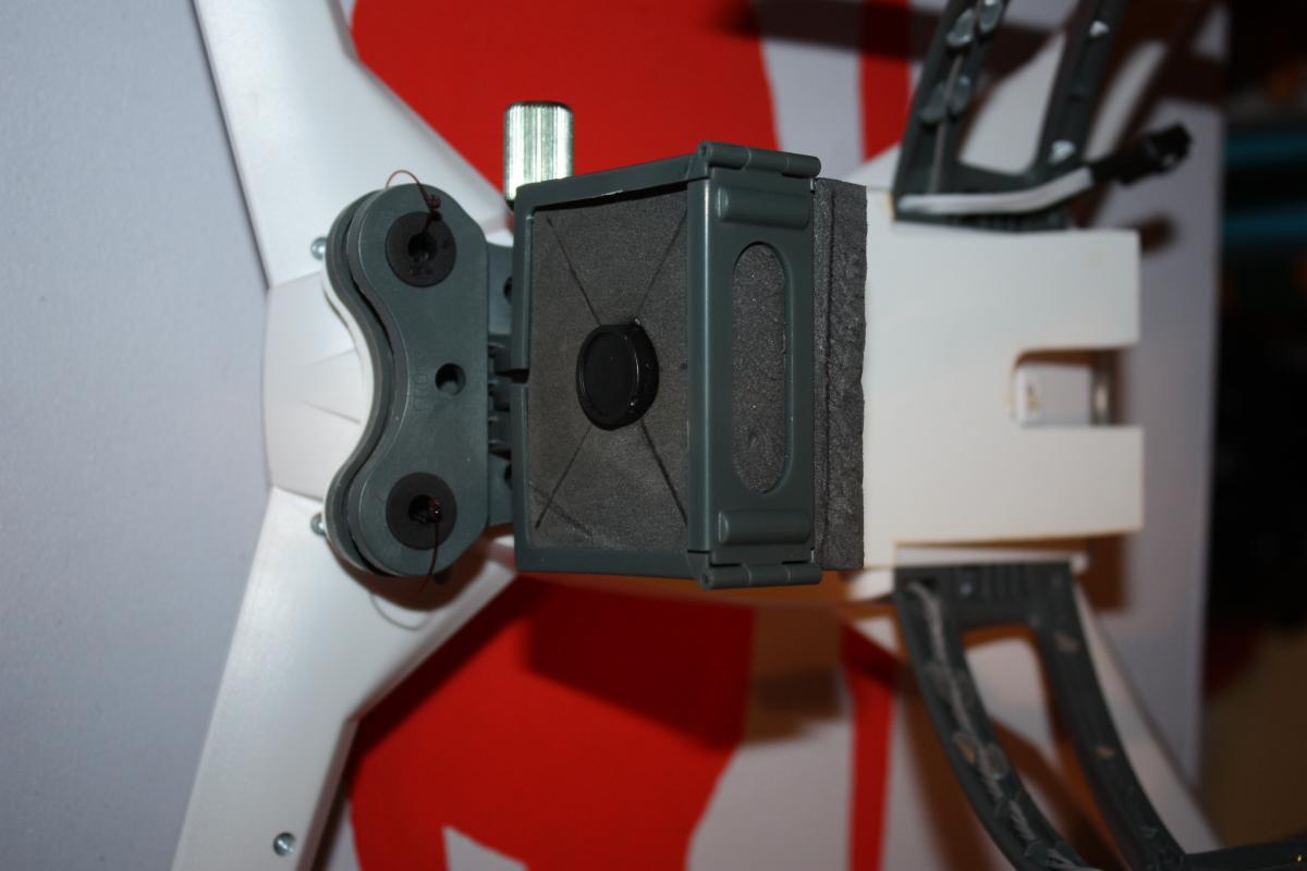

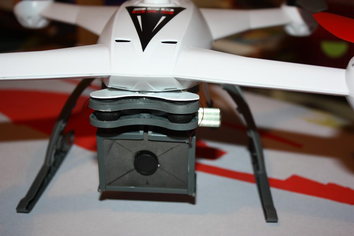

 j'ai  le  même  matos apparemment , mais à monter  sur  le QX3   ! avec  lunettes  prédator  v 2
j'ai déja  mis des  tofs d' 1 début d' installation en  utilisant  le support  GoPro vendu avec  le QX3 , je reconnais  , que  ce  n'ai pas très discret !!

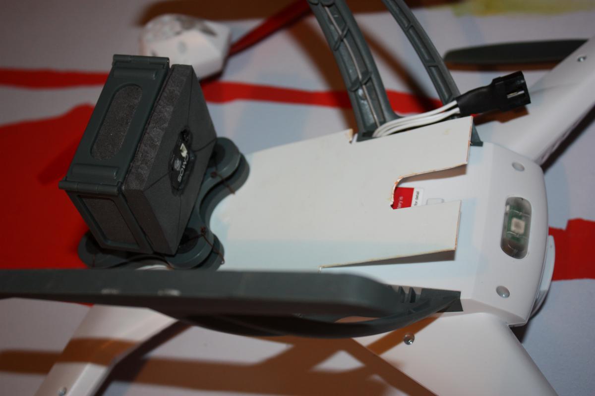

 mais , s'est surtout  l'implantation des autres éléments que  je voudrais dissimuler  , la  batterie d'alim , l’émetteur surement  pas trop  le choix.... à  l'extérieur à cause de  l'antenne   et  le câblage trop  long !!!! pour  le  moment  je  me suis fait  une  platine en  "plastique souple  " que  j'ai fixé en sandwich à  l'avant sous  le support  suspendu pour  la  Gopro  et  à  l'arrière ,elle sera  fixée avec du double face  en attendant  la  configuration qui  me  plaira  !! les   éléments  fixés  provisoirement  avec  velcro ou adhésif  double  face  .
 si vous avez des tofs de vos  montages suis  preneur  ! :)

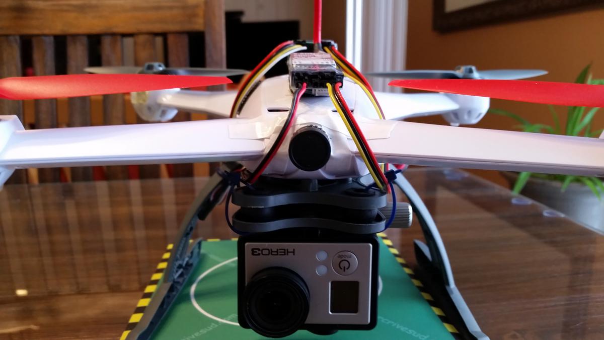

Sinon pour la Gopro y a des systèmes mais la tienne je sais pas trop, regarde la mienne
Sur mon setup j'utilise une deuxieme batterie. avec une 2s 800 mah tu peux faire facilement 30 min de FPV.

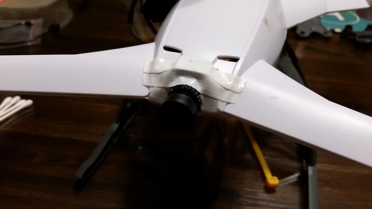

En effet, j'ai intégré la cam apres avoir cassé le devant, mais quand je vais changé le frame, le couper sera la premiere chose que je vais faire.
Je n'ai jamais eu de probleme de signal causé par le vTx.
La gopro n'est vraiment pas le best pour faire du FPV, la vison n'est vraiment pas la meme qu'une 600tvl et en plus les gopro et cam du genre ont une latence dans la transmission du signal. Donc une cam pour le FPV et une cam pour filmer.
