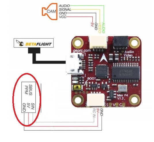

Bonjour à tous,
Je viens avec une petite question de débutant....j'ai reçu mon Phœnix et je voudrais le connecter à mon rx orange r616xn mais où se brancher sur la fc ? J'ai vu que ça supportait le dsmx  ,est-ce que je peux brancher directement dans la petite prise à l'arrière où est ce qu'il faut souder sur la carte ?
Merci d'avance à vous.
oui j'avais bien vu le branchement du rx mais il est indiquer dsmx ...y a plus qu'a souder tout ça et binder
merci a toi.

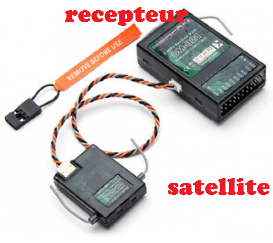

certaines cartes ont un pad dsmx, c'est pour utiliser les satelites en 3.3v. ceux ci sont fait , à l'origine, pour être couplés à un récepteur standard et non utilisés tout seuls
mais le protocole dsmx est un protocole de communication entre récepteur et radio. ainsi, les récepteurs dsmx orange se branchent soit en ppm, soit en sbus , comme tout autre recepteur frsky, flsky.... etc,

Voilà c'est souder mais ça binde pas comment faire ?j'ai essayer de faire un pont entre le brun et le rouge mais ça ne marche pas .je dois avoir loupé un petit truc mais quoi?
Merci à vous.
tu fais un pontage (avec un trombone déplié par exemple) entre le brun et l'orange avant de brancher la batterie
radio éteinte, tu branches la batterie du drone ===> le récepteur doit clignoter oranger rapidement
tu enlèves le pontage
tu allumes la radio en mode bind===> il clignote lentement c'est bindé puis la led passe fixe, c'est opérationnel

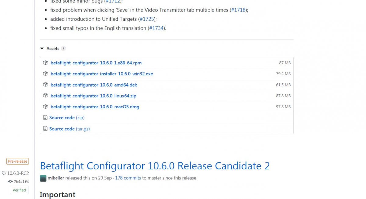

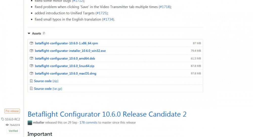

https://github.com/betaflight/betaflight-configurator/releases
tu descends dans la page jusqu'à arriver ici
ensuite tu télécharges et tu installes la version de betaflight configurator qui correspond à ton système d'exploitation
