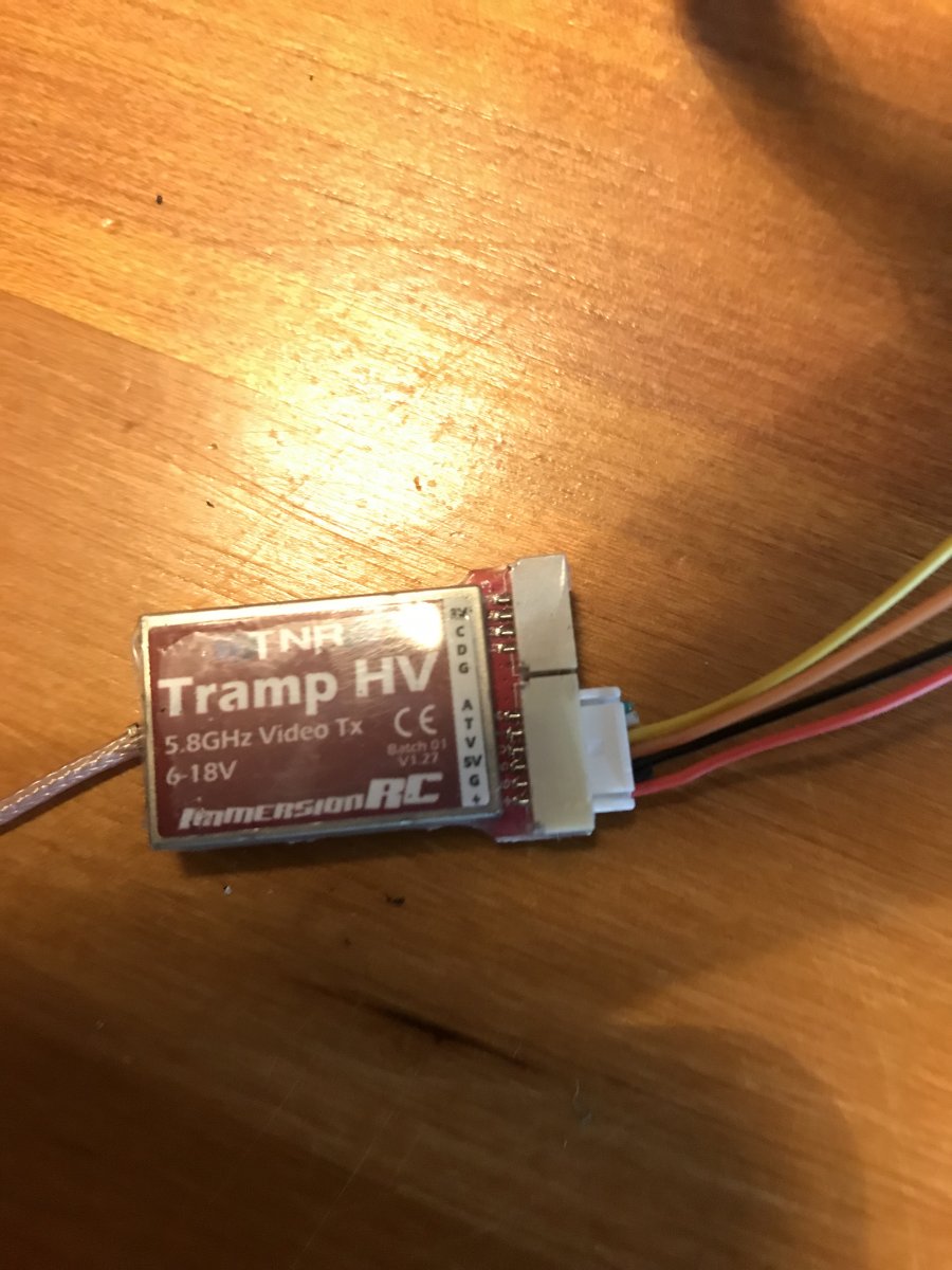

DONC, j'ai acheté cet émetteur Tramp HV 5.8Ghz avec antenne et câbles de branchement, ainsi qu'un récepteur EACHINE VR-008 (écran 4.3Inch) avec antenne champignon et une 2ème antenne à embout "carré?".

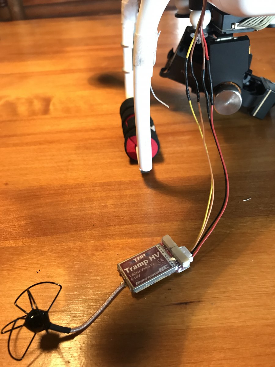

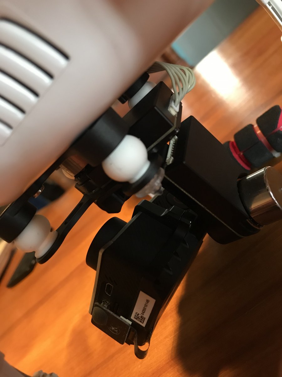

D'après les tutos, il y a une bande (4 câbles) qui est prévue sur le dji phantom 2 pour de la sortie FPV. Ces câbles sont entre autres reliés jusqu'à la nacelle ZENMUSE et on doit se munir d'une fiche USB pour connecter la caméra Gopro (sortie vidéo) à la nacelle (chose faite : objet acheté et branché ->voir photo 3 GoPro).
J'ai soudé les 4 câbles tel qu'un tuto youtube (en anglais) l'expliquait mais je ne sais pas si c'est mon anglais ou ma vue qui déconne... ça ne fonctionne pas. Après avoir tout branché, avoir allumé ma GoPro puis mon drone et récepteur, pas d'image sur aucun canal.
Avec les images jointes et mes explications, quelqu'un a une idée où j'ai pu faire une erreur/ des erreurs ?

Ceci est le montage fonctionnel d'un émetteur sur un Phantom 1 pour le retour vidéo d'une GoPro3+ et qui fonctionnait parfaitement.
On remarquera que l'alimentation (rouge-noire) est sur un connecteur séparé de celui de la vidéo. son et masse.
Ce n'est pas le cas sur vos images...
Modifié par Pierre721

Pour répondre à votre interrogation, il me semblait que le connecteur plus petit ne servait qu'à brancher/alimenter le module IOSD? Faudrait-il que je déplace mon fil noir vers le petit connecteur à l'emplacement G "Ground" du petit connecteur et mon fil rouge à l'emplacement "3V"? ?
Savez-vous si ce module est alimenté ou pas ?
Sur mes émetteurs, une diode ou Led s'allume quand ils sont sous tension.
Avez.vous un schéma de connexion de cet émetteur ?
Je me suis trompé, le petit connecteur sert à ceci :
Je n’ai pas de led qui s’allume mais apparemment ça devrait s’allumer si alimentée d’après la vidéo...
Il conseille de connecter l’émetteur directement à la batterie aussi?
Je n’ai pas de schéma de connexion non plus, une vraie galère... ?
Oui, le mien était connecté directement à une borne venant de la batterie sur mon Phantom1.
Sur l'autre il y avait trois fils : la vidéo (jaune) le son (rouge) et une masse (noire) branché sur un connecteur de la carte-mère relayant la  nacelle Genmuze.
Sur ce module-là il semble que tous le branchements se font sur le même connecteur. totalement différent des miens.
Sur la vidéo, on voit qu'il convient en plus de choisir la fréquence. Il faudrait trouver une explication claire..
Bon courage...
Je pense du coup tenter une connexion directe depuis la batterie pour alimenter l’émetteur (fil + sur 5V et noir sur G du grand connecteur). Je vous tiens au courant. Merci pour vos conseils en tout cas.
