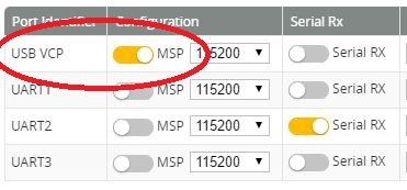

non justement j'ai juste un flash code mais il n'indique pas comment faire quand les deux voyant sont fixe ces complément bloquer
non j'ai toucher l'endroit ou il y a l'onglet frsky et sa a tout arrêter .le probleme ces que je ne peut plus rien faire il est bloquer avec les deux voyant fixe je ne peut plus binder n'y rien .
