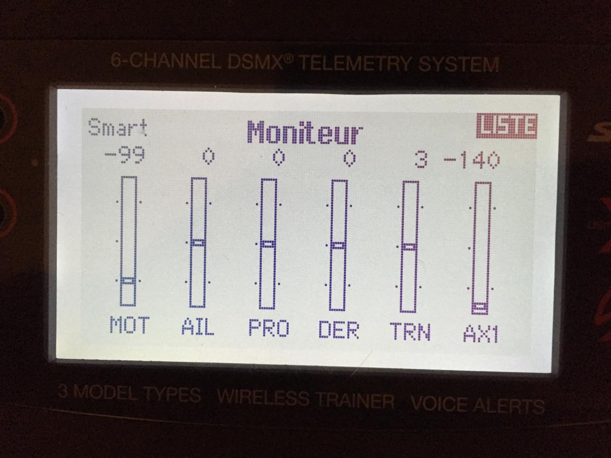

blitz 2 248 Posté(e) 19 février 2015 Regard dans le monitor se qui se passe avec la voie 5 quand tu déplace les inters B et G... Partager ce message Lien à poster Partager sur d’autres sites
srin 0 Posté(e) 21 février 2015 Bonjour a tous, Blitz, voici les différentes captures d’écran pour les 5 modes: Smart: AP: Stabililté: stagilité: Et enfin agilité: Ca te semble OK? Partager ce message Lien à poster Partager sur d’autres sites
blitz 2 248 Posté(e) 21 février 2015 Pas vraiment.. Partager ce message Lien à poster Partager sur d’autres sites
srin 0 Posté(e) 21 février 2015 Pas vraiment.. Pourquoi? ce serait quoi les bons réglages ? Partager ce message Lien à poster Partager sur d’autres sites
blitz 2 248 Posté(e) 21 février 2015 Ce qu'il faut : Ce que tu as : Smart => 100 => 50 AP => 0 => -45 Stabilité => 110 * => 10 Agilité => 125 * => 100 * Les valeur sont ajuster mais en gros c'est ca... Le Stagilité il faut des mixage donc pour l'instant on oublie... Partager ce message Lien à poster Partager sur d’autres sites

srin 0 Posté(e) 4 mars 2015 (modifié) Bonjour, De retour aux affaires, j'ai donc suivi le (très) bon conseil de Blitz à savoir reprendre a zéro avec la création d'un nouveau modèle... Et du coup l'étape de saisi des valeurs dans Réglage Inter. Numérique / inter et sur Mode de Vol a très bien fonctionné et j'ai pu rentrer les valeurs prescrites. Du coup, il me reste plus qu'a binder ma nouvelle radio avec mon 350 et vous faire un petit retour. Blitz as tu la possibilité de me guider sur le mode Stagilité pour le paramétrer avec les mixages... Je vous tiens au jus... Modifié 4 mars 2015 par srin Partager ce message Lien à poster Partager sur d’autres sites
