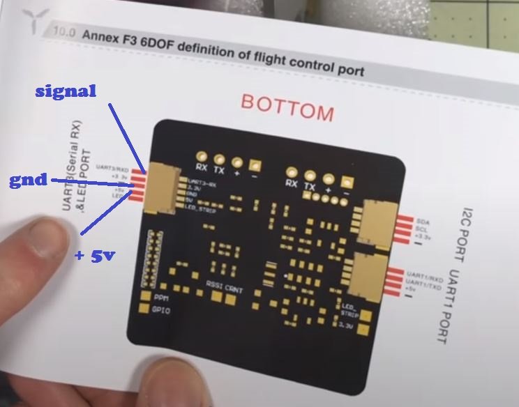

hello, tu vas trouver tout ce dont tu as besoin dans cette vidéo concernant le branchement sur la carte de vol
les 3 fils correspondants au + , - , signal sont identifiés ici
je te laisse regarder la notice du recepteur fsia6b ,. ces 3 fils doivent être identifiés ainsi que la procedure pour le basculer de sbus a ppm

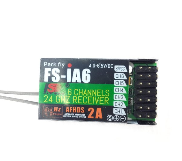

J'ai un récepteur Flysky FS-iA6, qui comporte 6 canaux, et donc plusieurs prises allant de "channel 1" à "channel 6" plus une notée "B/VCC". (comme sur l'image)
Sais-tu sur quelle prise je dois brancher les trois cables PPM ? Par ailleurs,  je n'ai pas de câbles PWM comme il le suggère. Est-ce que je peux me contenter de juste brancher mes trois câbles PPM ? Et enfin, est-ce que la configuration sur le logiciel est nécessaire ? Je ne comprends pas vraiment ce qu'elle apporte de plus.

argh, je suis parti dans la mauvaise direction en croyant que tu avais un recepteur fsia6B mais c'est juste un fsia6. Il n'est n'i ppm ni sbus , mais uniquement pwm c'est à dire un cable= 1 voie.

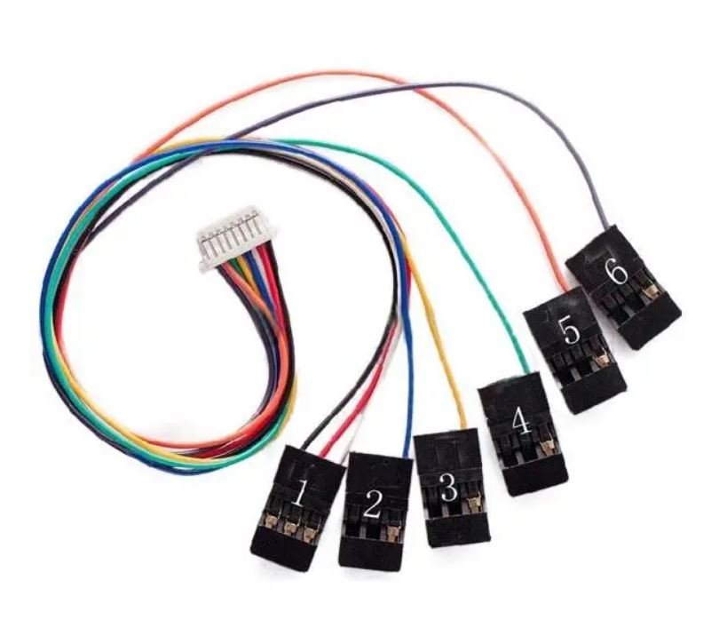

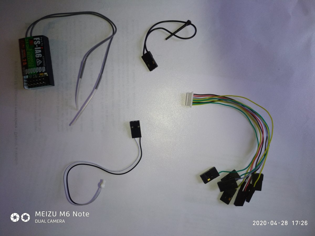

il faut que tu utilises cette nappe et que tu la connectes sur la prise estampillée "pwm input"
Sur cette nappe, il y a une fiche qui a 3 fils (blanc noir rouge) il faut la mettre sur ch1 du récepteur . Le blanc c'est le signal, le rouge le 5v qui va servir à alimenter le récepteur et le noir le gnd. le sens de branchement sur le récepteur est indiqué en dessous de CH1 (s + -)
