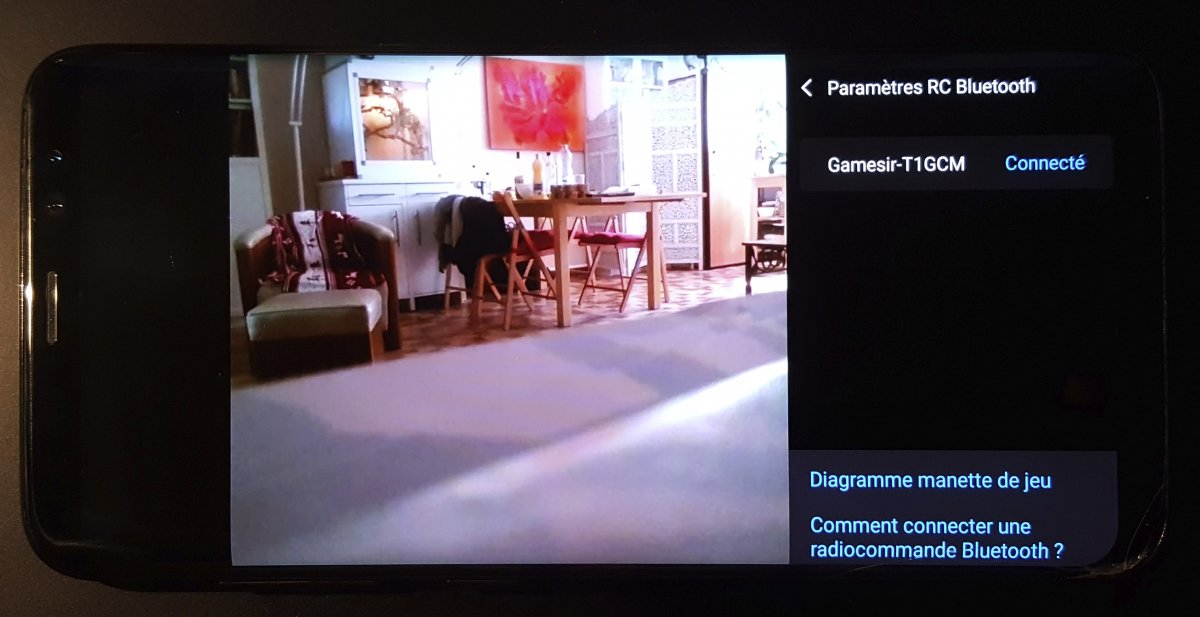

Bonjour!
Je viens de recevoir ma commande Gamesir T1...
Impossible de la faire apparaitre dans l'application Tello!
Elle est vue par le S8, le S8 voit le drone mais l'appli ne me propose pas la Gamesir dans "Paramètres rc bluetooth"... Une idée? Il y a une différence entre T1 et T1s? Merci!

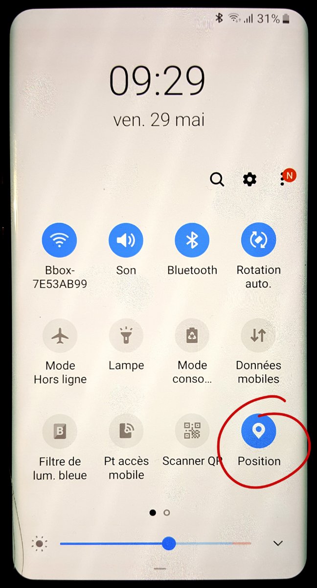

J'ai trouvé!!! Après avoir lu 1 million de pages on ze net, des millions de lignes de gens déçus et agacés... La réponse est vraiment toute simple: il faut activer la localisation du smart!!!
Mais pourquoi c'est écrit nulle part?!?! Grrrrrrrrrrrrrrrrrrrrrrrrr!!!! De plus elle est apparue dans l'appli Tello avec mon S6 ( Androïd 7.0 ) alors que la localisation n'est pas activée?! Bref...
Pour ceux qui se retrouveraient dans la même config avec le même problème:
- Télécharger l'application Tello / ouvrir

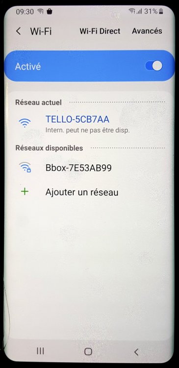

- Sur Smartphone ( Samsung S8 Androïd 9.0 pour moi ) activer la localisation dans la barre d'outils, le bluetooth et le wi-fi
- Mettre "On" le drone / activer réseau "Tello" dans le menu wi-fi

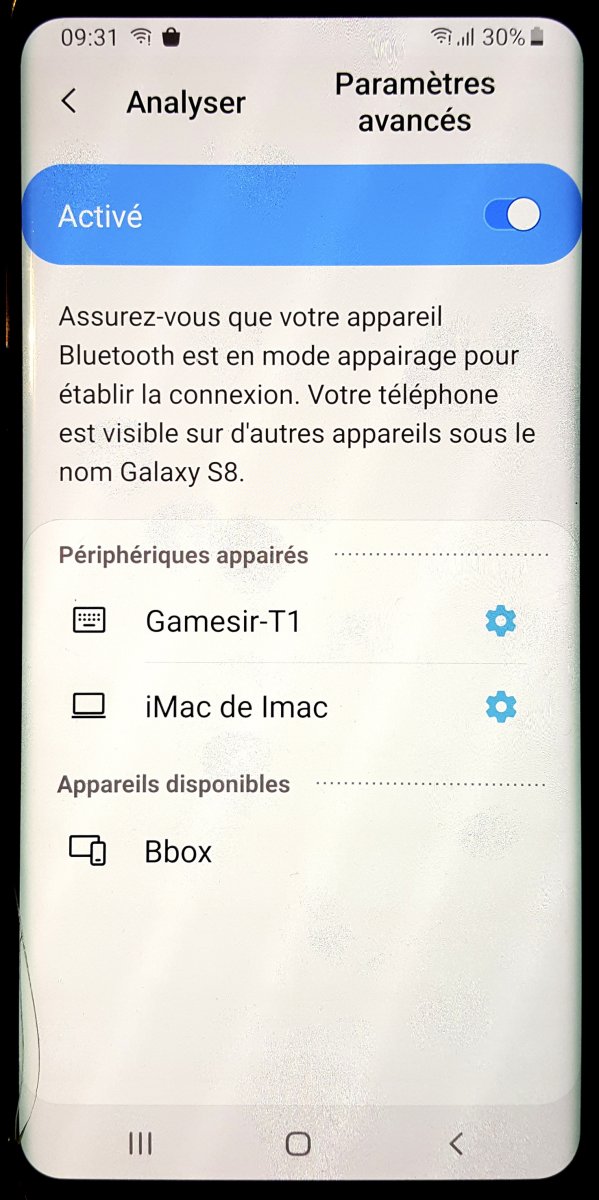

- Mettre "On" la télécommande Gamesir / appairer dans le menu bluetooth du smart

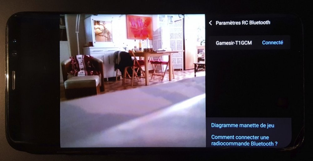

- Aller dans l'appli Tello / menu Paramètres / Paramètres rc bluetooth / cliquer sur Gamesir T1 qui a du apparaitre...
Et wouala!
