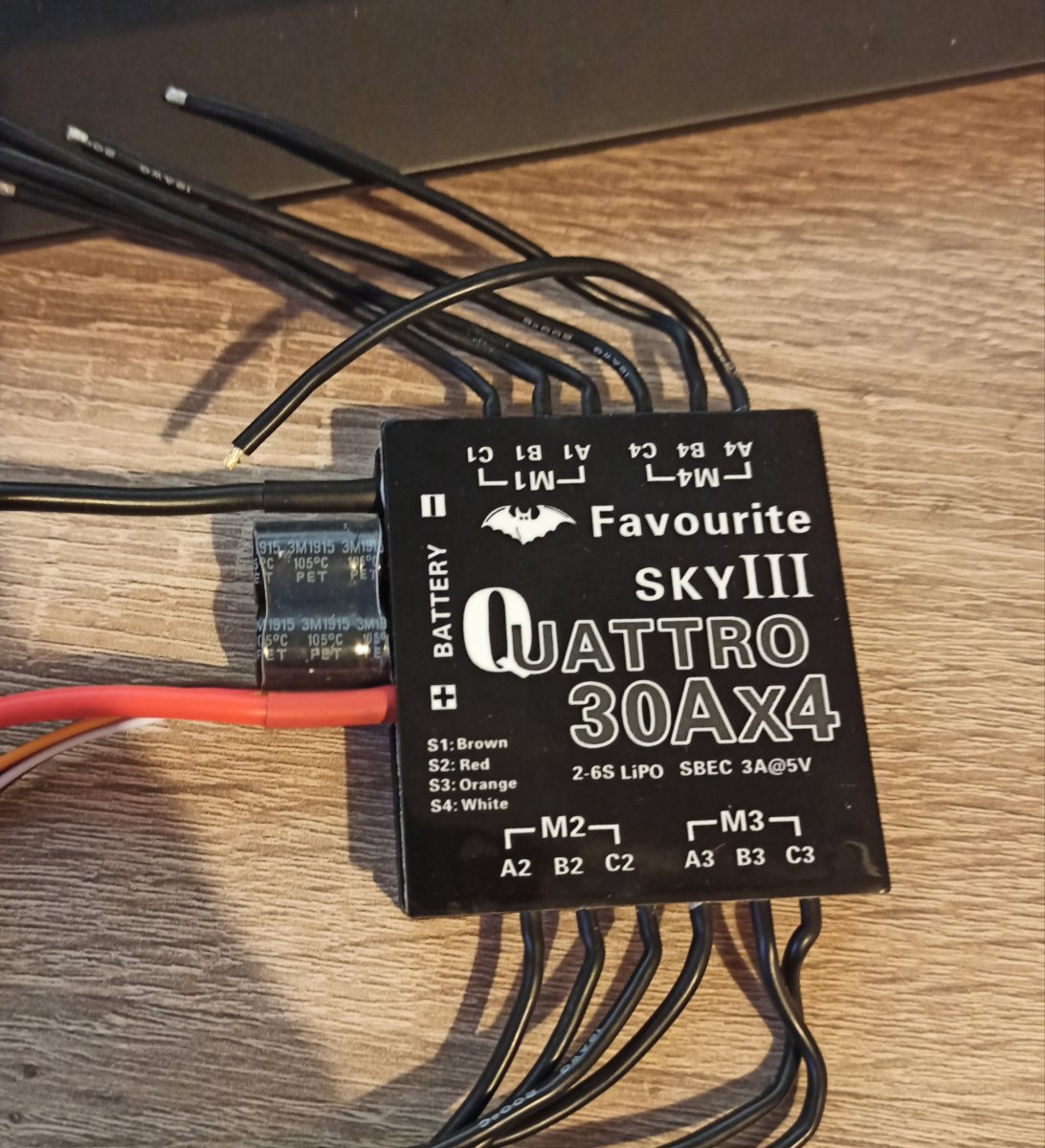

dju143 0 Posté(e) 5 juin 2020 Bonsoir ,je recherche de l aide pour le branchement d un esc 4 en 1 favourite ski3 quattro 30ax4. merci de votre aide . Partager ce message Lien à poster Partager sur d’autres sites
the guitar hero 4 733 Posté(e) 6 juin 2020 les 3 fils m1 pour le moteur 1, m2 pour le 2....... S1 c'est le signal 1 donc sur la carte pastille signal du moteur 1 et pareil pour les 4 moteurs..... C'est quoi ta carte de vol ? Partager ce message Lien à poster Partager sur d’autres sites

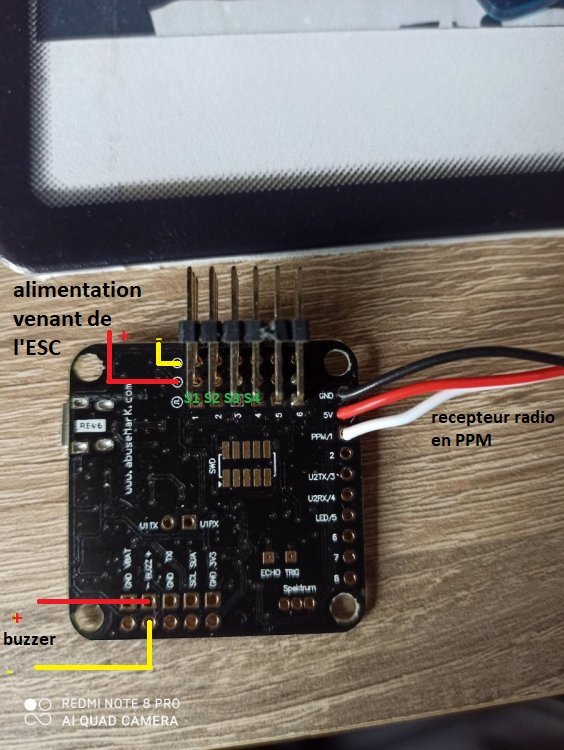

dju143 0 Posté(e) 8 juillet 2020 Bonsoir, je viens de recevoir la carte de vol, les choses sérieuses commence. je voudrais savoir si je me suis pas tromper pour le branchement des moteur sur la carte naze32. j ai brancher le fil s1 sur le 1 de naze 32 logo en forme de pi et ainsi de suite s2 sur le s3 sur 3 et s4 sur 4 ,le fil noir sur le moins de la carte et le rouge sur le plus . j ai aussi un buzzer 3 fils ,je doit le brancher sur l une des broches qui me reste de l alimentation des moteur sure la naze 32? il y a aussi un transmetteur tx805 mes la aucune idée ou le brancher. Merci de votre aides Partager ce message Lien à poster Partager sur d’autres sites
the guitar hero 4 733 Posté(e) 9 juillet 2020 "le fil noir sur le moins de la carte et le rouge sur le plus" ===> quel - et quel + de la carte ? fais nous un shema de ton branchement parce que là je crains le pire Partager ce message Lien à poster Partager sur d’autres sites

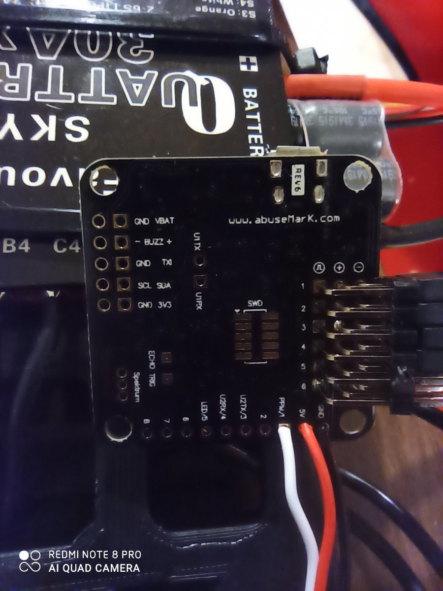

dju143 0 Posté(e) 9 juillet 2020 Merci pour la réponse,je ferai un schéma ce soir. Sinon sur ma carte réparation des moteurs j'ai des fils seul S1 S2 S3 Et S4 avec fil noir et rouge. Je voulais savoir si le fil noir et rouge alimenté tout les plus et moins sur la carte naze 32. Je pense que les fils seul sont à brancher au niveau π . merci Partager ce message Lien à poster Partager sur d’autres sites
the guitar hero 4 733 Posté(e) 9 juillet 2020 non, ils n'alimentent pas tous, certains sont des alim, , il doit y avoir un bec 5v aussi, peut être même 3.3v...... sur ta dernière photo, le rouge et le noir sont une alimentation pour le récepteur radio il faut que tu alimentes la fc sur une des broches où tu as le signal d'un ESC, mais il faut alimenter en 5v Partager ce message Lien à poster Partager sur d’autres sites

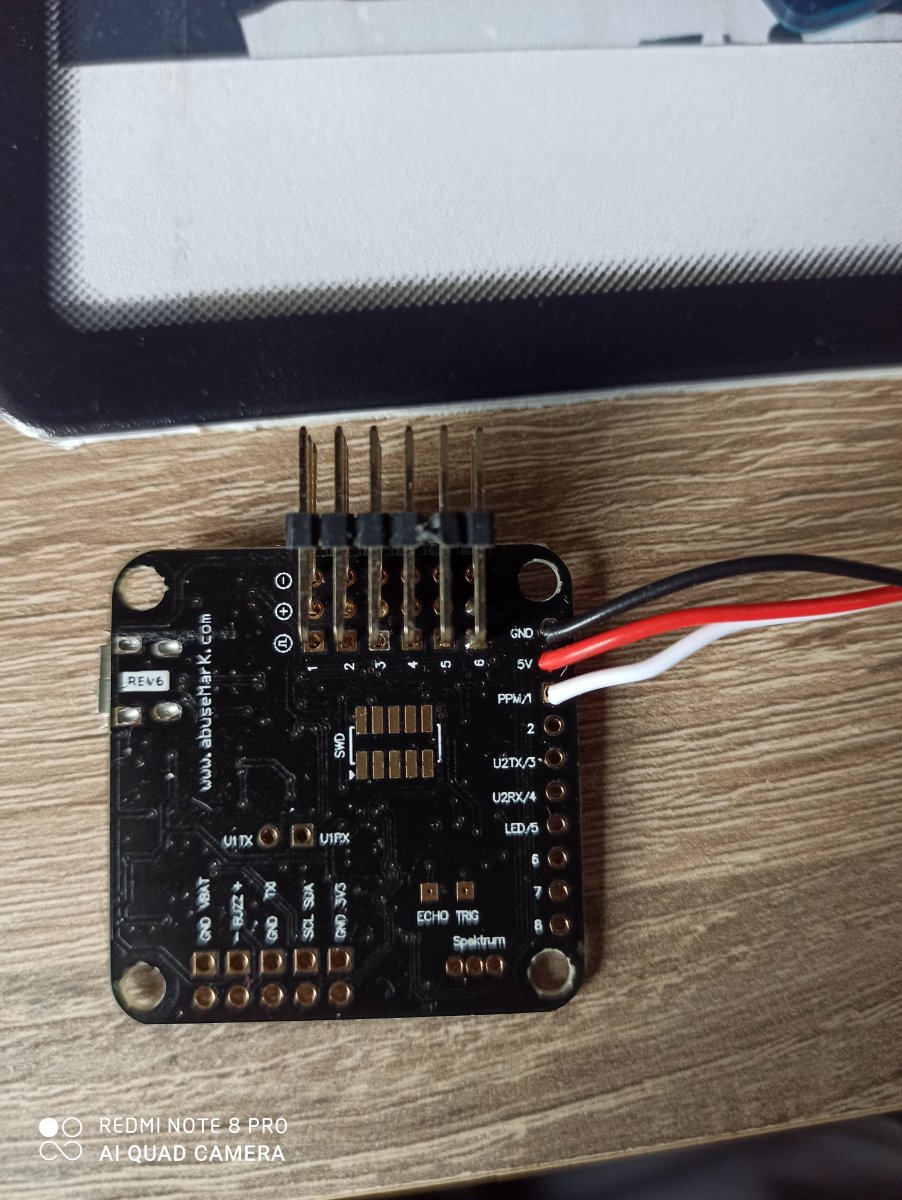

dju143 0 Posté(e) 9 juillet 2020 Je suis perdu je me permets de remettre une photo plus clair pour me faire voir si possible ou brancher les accessoires . Pour les fils que j'ai soudé je pense que c'est le émetteur ? J'ai le système esc,le fs-ia6b ,ainsi que le buzzer et les lipos pour le reste sa sera pour plus tard. Partager ce message Lien à poster Partager sur d’autres sites
the guitar hero 4 733 Posté(e) 9 juillet 2020 pour le buzzer 3 fil : fils + et signal ensemble sur le buzz + et gnd sur le buzz - Partager ce message Lien à poster Partager sur d’autres sites
dju143 0 Posté(e) 9 juillet 2020 merci pour ta réponse , super sympa . ça pose un problème si l alimentation venant de l esc est au niveau du s4 car les fils ne font qu'un seul bloque de 3 fils. Merci Partager ce message Lien à poster Partager sur d’autres sites
the guitar hero 4 733 Posté(e) 10 juillet 2020 non, tu peux mettre l'alimentation où tu veux, S1,2,3,4 même en 5 ou 6 Partager ce message Lien à poster Partager sur d’autres sites
