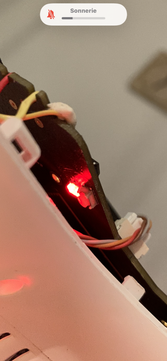

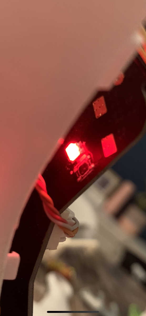

Maney666 0 Posté(e) 26 juin 2020 Bonjour à tous. Voilà petit souci je viens d’acheter un Phantom 3 en voulant appareiller ma Rc j’ai constaté que le bouton poussoir ne répondait pas. J’ai démonté et en effet il n’est plus présent sur la carte. Quelqu’un peut me dire comment et avec quoi je peux le faire marcher même s’il est manquant ? En pièce jointe une photo avec et une sans Partager ce message Lien à poster Partager sur d’autres sites
Eric51200 3 162 Posté(e) 26 juin 2020 Il est cassé ; il faut en ressouder un si tu t'en sens capable ou demander à quelqu'un qui pourrait le faire pour toi. Partager ce message Lien à poster Partager sur d’autres sites
Maney666 0 Posté(e) 27 juin 2020 Je ne pense pas en être capable. Je vais faire des recherche pour trouver quelqu’un. Merci Partager ce message Lien à poster Partager sur d’autres sites
