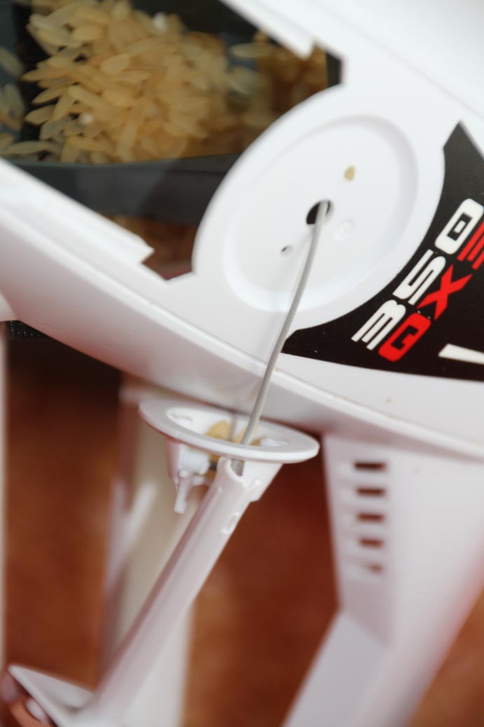

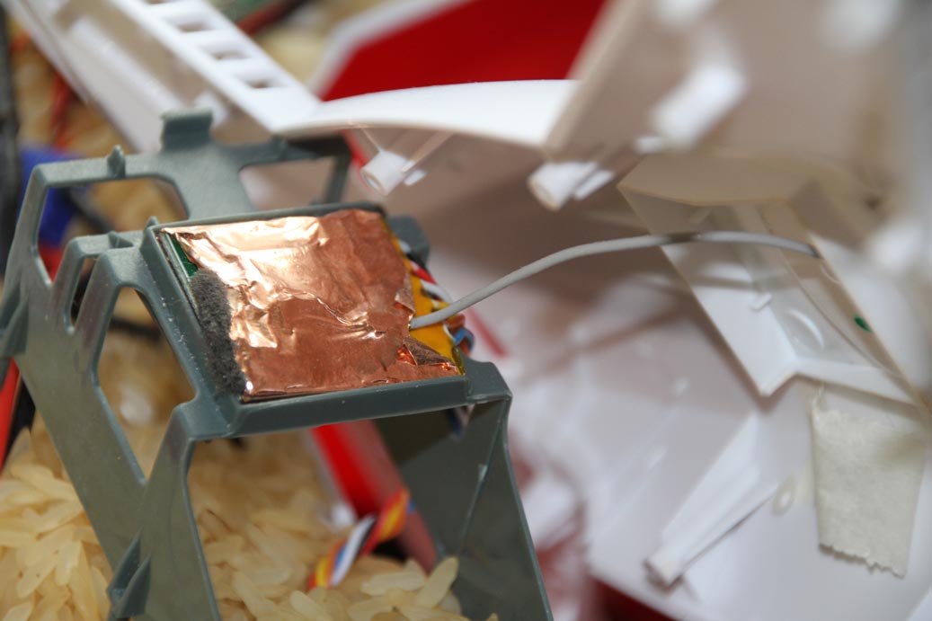

à ta place j'attendrais 72H à partir du moment ou tu as refermé le plastique la dernière fois (donc si tu l'as fait il y a 24H et que tu as ouvert le plastique tu repart à zéro)
Merci, je verrais donc ça pas avant dimanche.
par contre le riz c'est efficace si c'est mis comme dans l'article que je t'avais mis au début pour l'iPhone, plus il y a un grand volume d'air et moins l'absorption de l'humidité sera rapide.
Plus tu laisses longtemps et plus tu met les chances de ton côté que ça fonctionne.
Si il reste un peu d'humidité ça peut fonctionner sur le moment et faire une panne dans quelques mois (pour les téléphones, lorsque tu passes le cap des 3 mois c'est bon puis celui des 6 mois c'est gagné !!!)

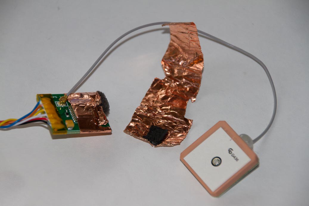

Pour le mat du GPS, le fil, je ne sais pas comment le débrancher. il n'y a aucun raccord!
Aucun problème :)

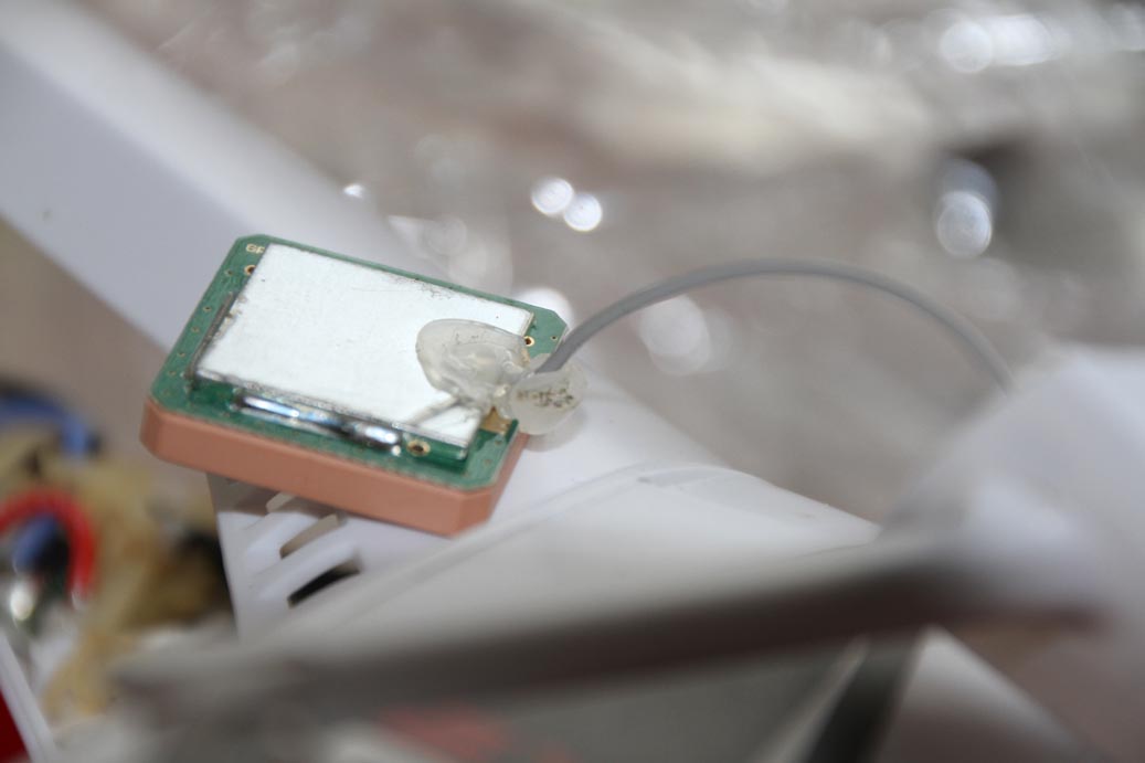

Sur la 1er photo la prise est sous la protection autocollante rouge, il faut que tu continu de la défaire, mais délicatement pour pouvoir la remettre c'est important, la prise est un peut plus haut, c'est le récepteur GPS avec l'altimètre intègre..

J'ai connu la même situation que toi,  je l'ai mis dans le riz pendant 7 jours.

Cela va bientôt faire 3 jours qu'il baigne dans le riz  à une température ambiante de 22°.
Je ne pense pas faire d'essai avant 5 ou 6 jours.

J'ai réussi à débranché ce foutu câble.
Bien que j'y suis allé doucement avec la protection cuivre, elle a quand même un peu morflée...mais je pense pouvoir la remettre.
j' ai chez moi ce genre de feuille, le pb, c'est qu'elle n'est pas autocollante. Dans l'hypothèse que mon drone re-fonctionne, penses tu que je puisses m'en servir?
si tu fais que de le sortir du riz tu repart à zéro...  :ssv:
Ne vous inquiétez pas, j'ai mis le module GPS à part...il est reparti dans sa rizière! :) Merci.

Bon, bien je ne sais pas si c'est gagné mais, non seulement le quadri TOURNE ! mieux, il a DECOLE !!!
j'ai essayé de faire un tout petit vol dans ma cour. Je l'ai maintenu en stationnaire à 4 m du sol: RAS
J'ai essayé tous les modes de vol: RAS
je reviens de très loin et je vous remercie tous de vos conseils.
Je n'ai pas encore essayé la radio qui actionne le tilt de la cam CG02. je verrais cela ultérieurement, mais il ne devrais pas y avoir de problème
