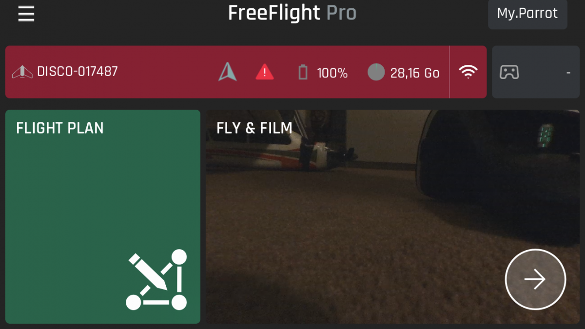

merci de vos réponse, oui le skycontroler est chargé, et je vous fais une copie de freeflight pro quand j'ai la disco allumé et le téléphone connecté mais pas le sky controller car il se connecte pas. Il me semble déjà avoir entendu parler de ré- appairer le drone mais je crois pas savoir comment faire :-) je vais chercher. La disco alterne entre clignotement bleu et vert. Et il m'est impossible de calibrer l'aile car on me le demande aussi, mais de tout façon tant que le Sky contrôler ne se connecte pas , il ne sert a rien de calibrer l'aile non ? Quand au skycontroler il clignote rouge et parfois rouge fixe.
En fait je découvre un nouveau problème, peut-être le sky controller clignote rouge car il me faut calibrer l'aile disco seulement j'ai l'impression que sa ne marche pas non plus (je l'avais déjà calibrer avant le crash et sa fonctionnait), le problème ne pourrait-il pas venir du Chuck tout simplement?
