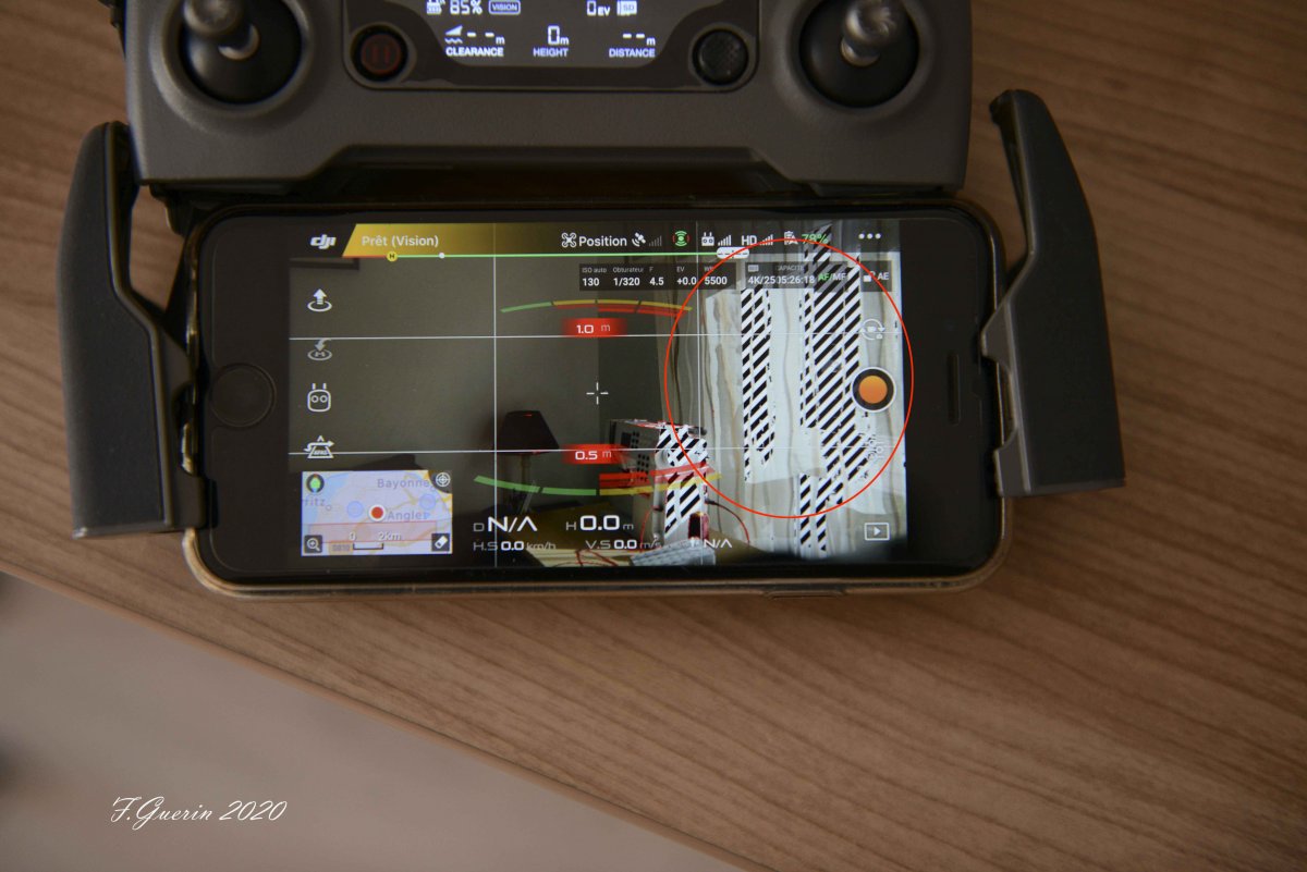

Bastan 0 Posté(e) 30 août 2020 Bonjour à tous, >>> Quelqu'un pourrait-il m'expliquer la raison pour laquelle mon écran est quasi inexploitable ( le retour vidéo ? enfin, en tout cas, l'image qui me revient sur l'Iphone) : L'image est striée de barres obliques noires et blanches, qui correspondent je pense aux hautes lumières. Ma question : Comment puis-je rendre cet écran exploitable ? Et supprimer ces barres obliques qui m'empêchent d'utiliser cette écran. D'avance un grand merci si quelqu'un peu m'aider à résoudre ce problème Partager ce message Lien à poster Partager sur d’autres sites

Bastan 0 Posté(e) 31 août 2020 il y a 52 minutes, Bastan a dit : Merci Eric 51200 Bonjour Eric, Merci de ton aide. Je t'ai fait une photo de mon écran. Encerclé en rouge, voici les interférences que je reçois sur mon écran Iphone... J'ai l"impression qu'il s'agit de hautes lumières. J'ai appairé ma télécommande mais ça continue... Tu aurais une idée ? Partager ce message Lien à poster Partager sur d’autres sites
Eric51200 3 162 Posté(e) 31 août 2020 Ce n'est pas le défaut que j'imaginais... As-tu essayé de jouer sur les réglages video pour voir si le problème persiste ? Partager ce message Lien à poster Partager sur d’autres sites
Bastan 0 Posté(e) 1 septembre 2020 Il y a 11 heures, Eric51200 a dit : Ce n'est pas le défaut que j'imaginais... As-tu essayé de jouer sur les réglages video pour voir si le problème persiste ? Bonjour Eric 51200 Ca y est j'ai trouvé le problème je crois.>>> Dans les paramètres de réglage des prises de vue photos : Il faut décocher la ligne "Surexposé" Il me semblait bien que c'était lié à un problème de surex... C'est mon boîtier Nikon qui m'y fait penser pour le traitement des surex dans l'histogramme.... Bon à savoir En tout cas merci de tes retours Partager ce message Lien à poster Partager sur d’autres sites
