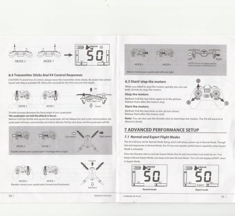

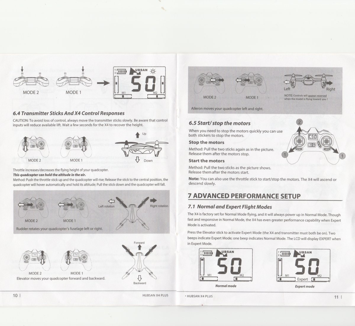

Zazdrone 1 Posté(e) 17 décembre 2020 Comme tu peux t'apercevoir sur la pièce jointe , page 10 : les 4 points sont au centre alors que sur la page 11 : que 3 bandes , 2 bandes horizontales et une seule verticale et les points noirs ne sont plus centrés . J'ai réussi a les mettre sur les bandes horizontales comme sur la page 11 , mais j'ai toujours 4 bandes et sur la gauche verticale le point noir reste au centre et toujours ma bande qui clignote ....? Je te sollicite une fois de plus car c'est une galère... je vais reprendre a froid calmement plus tard . Encore merci à toi . Partager ce message Lien à poster Partager sur d’autres sites
Eric51200 3 162 Posté(e) 18 décembre 2020 Ce que montre la notice en page 11 ne reflète pas nécessairement le bon réglage. Ce qui est évoqué dans cette partie est le passage du mode normal au mode expert. En règle générale, on règle son drone en essayant d'avoir les trims le plus proche possible du neutre, ce qui signifie que le curseur doit être au milieu de la plage du trim ensuite on ajuste ce trim en fonction de ce qui est constaté en vol de façon à avoir un comportement sain. Partager ce message Lien à poster Partager sur d’autres sites
