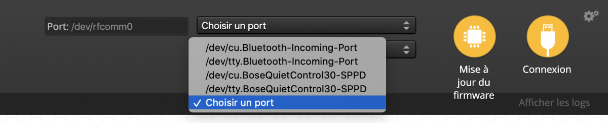

Et pour ce qui est de Betaflight, c'est justement là que ça m'a encore plus perdu. Lorsque j'ai branché le drone à l'ordi je n'avais pas l'impression que le logiciel le détectait ( j'ai mis en photo ce que ça me mettait)

pour trouver les bons pilotes de carte , utilise impuls rc driver fixer

Re, du coup j'ai visionné les 2 vidéos .Celle sur Betaflight j'ai beaucoup galèré, et au final j'ai même pas pu installer le logiciel que tu m'avais proposé. J'ai donc décidé de regarder la vidéo suivante, et lorsqu'il a fallu passer sur bétaflight, ça ma proposé le bon port ! XD ( je n'ai pas bien compris pourquoi, mais en tout cas ça a fonctionné !) Donc j'ai pu continuer la vidéo, et une fois qu'elle était fini, j'ai pousser un bouton de la télécommande et ..... hooo les hélices se sont mise à tourner !!! Tout avait l'air de fonctionner ( j'ai pas pu le tester à l'extérieur parce que je m'y suis mis tard, mais ça m'a l'air d'être good). Un grand merci pour cette video. C'est typiquement le genre de vidéo que je cherchais mais que je n'avais réussi à trouver.
