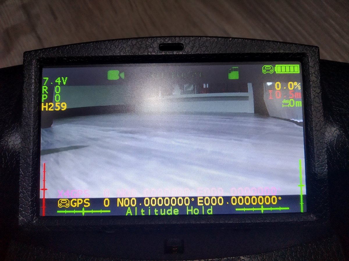

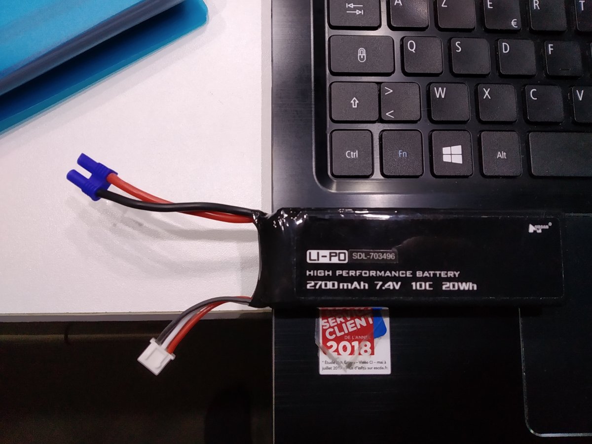

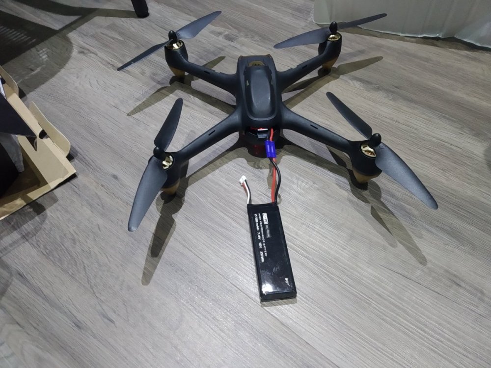

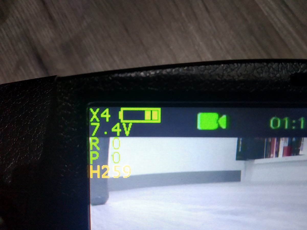

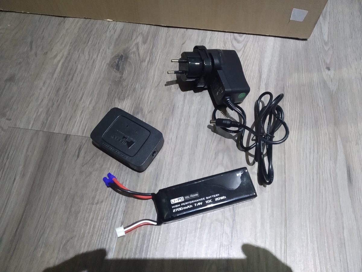

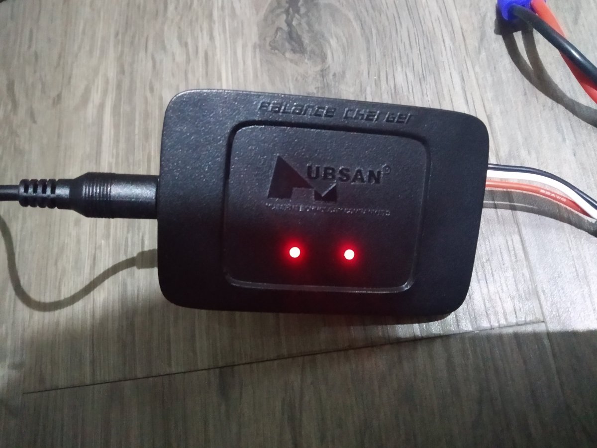

sebdu88 1 Posté(e) 28 décembre 2020 Bonjour à tous et toutes Je cherche désespérément de l'aide en rapport à mes batteries concernant mon drone H501s En effet j'ai acheté ce drone il y a maintenant 4 ans.....il fonctionne très bien. Je l'ai utilisé et j'ai rechargé les batteries normalement. Dernièrement j'ai voulu en refaire (environ plus de 2 ans sans y toucher) et là, surprise mon drone s'arrête de voler au bout de 1 min ( je tiens à signaler que tous mes éléments sont d'origine que ce soit le chargeur ou les batteries). Autour de moi on me dit que c est normal que les batteries ne prennent plus la charge depuis toutes ces années. Je me suis dis ok j'en rachète 2 comme ça je vais pouvoir voler à nouveau Hélas grosse déception.....après plus de 5h de recharge les voyants du chargeur ne sont jamais passés au vert. Je vous transmet par photo ce que m'affiche la commande du drone. (les batteries sont neuves, je les ai acheté la semaine dernière) Que dois-je faire ? mon drone ne pourra plus voler ? je dois acheter un autre chargeur ? aidez moi svp :'( Merci d'avance Cordialement Partager ce message Lien à poster Partager sur d’autres sites
BLACKCLOUD 190 Posté(e) 28 décembre 2020 Le mieux serait d'investir dans un vrai chargeur de batterie style IMAX b6, et le bon câble , pour être sure que tes batteries soient bien équilibrées au chargement!! Une batterie doit être stockée avec 20 et 40% de charge, a vérifier REGULIEREMENT!! Ne jamais les vider entièrement, non plus !! Partager ce message Lien à poster Partager sur d’autres sites
canon 10 Posté(e) 28 décembre 2020 bonjour , si malgré l'achat de batterie neuves , les 2 lipos se chargent pas je vois que une seule chose , le problème vient que le chargeur d'origine hubsan et mort , il faut essayer avec un autre chargeur Partager ce message Lien à poster Partager sur d’autres sites

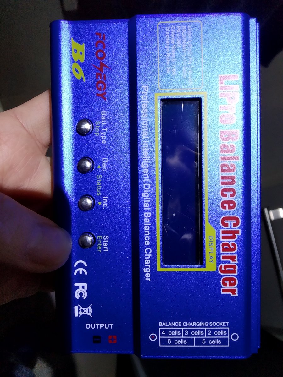

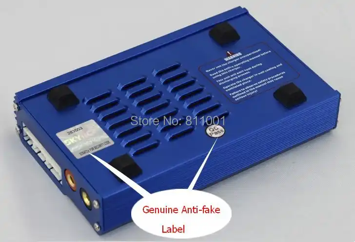

the guitar hero 4 733 Posté(e) 28 décembre 2020 (modifié) je te mets en garde avec le imax b6. C'est le chargeur le plus copié et les copies sont de très mauvais factures. Elles équilibrent mal les batteries et il y a un risque réel d'incendie. le problème avec les copies c'est qu'elles ressemblent comme 2 gouttes d'eau à l'original (qui doit être de marque sky rc). il y a même certains sites peu scrupuleux qui mettent la photo de l'original et qui te vendent une copie. Soit tu est sur de ton coup, soit tu te diriges vers autre choses , comme le skyrc e680 par exemple. (d'ailleurs sur la photo c'est une copie) https://www.studiosport.fr/chargeur-e680-80w-ac/dc-skyrc-a18476.html?utm_source=xavdrone&utm_medium=autres&utm_campaign=xavd-aff Modifié 28 décembre 2020 par Eric51200 Modification du lien 1 BLACKCLOUD a réagi à ceci Partager ce message Lien à poster Partager sur d’autres sites

sebdu88 1 Posté(e) 2 janvier 2021 Bonjour à toute et tous !! Tout d'abord, je vous souhaite mes meilleurs vœux que cette année soit meilleure que celle qu'on vient de passer...... J'ai reçu aujourd'hui mo chargeur imax b6, je vous envoie une photo pour vous demandez si il s'agit d'une contrefaçon ou pas j'espère ne pas m'être fait avoir :'( J'attends vos réponses et juste après je branche le tout pour vous tenir au courant Merci à bientôt Partager ce message Lien à poster Partager sur d’autres sites
BLACKCLOUD 190 Posté(e) 2 janvier 2021 la reponse! Partager ce message Lien à poster Partager sur d’autres sites
sebdu88 1 Posté(e) 2 janvier 2021 Euh là j'ai pas tout suivi mdr En gros j'ai bon ou pas ? Pour le moment ça me fait peur car je trouve pas d'adaptateur pour ma batterie du moins pour branché avec les fils rouge et noir Partager ce message Lien à poster Partager sur d’autres sites

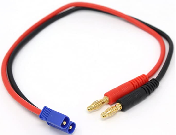

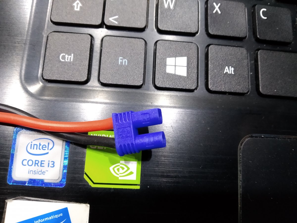

BLACKCLOUD 190 Posté(e) 2 janvier 2021 (modifié) Il va falloir l'acheter ou le fabriquer!EC2 sur 1 cote Fiches bananes mâles de l'autre Modifié 2 janvier 2021 par BLACKCLOUD Partager ce message Lien à poster Partager sur d’autres sites
BLACKCLOUD 190 Posté(e) 2 janvier 2021 Perso, j'ai investis dans un chargeur de marque de suite!! du coup, pas de soucis de copie! Partager ce message Lien à poster Partager sur d’autres sites
sebdu88 1 Posté(e) 2 janvier 2021 oh pu........ ok oui je viens de voir ça pfffff bon ben aller encore en attente........j'y arriverai peut etre avant fin 2021 Partager ce message Lien à poster Partager sur d’autres sites
sebdu88 1 Posté(e) 2 janvier 2021 Ceci ferait l'affaire donc ? https://www.amazon.fr/Câble-connecteurs-eC3-fiches-bananes/dp/B00NKES9BK/ref=sr_1_33?__mk_fr_FR=ÅMÅŽÕÑ&dchild=1&keywords=EC3&qid=1609598828&sr=8-33 Partager ce message Lien à poster Partager sur d’autres sites
sebdu88 1 Posté(e) 2 janvier 2021 ah par contre grosse question hyper importante !!! Je n'y connais rien en électricité mais sur ma batterie c 'est écrit : EC2 et non EC3 donc je suppose que c est 2 choses différentes ? Partager ce message Lien à poster Partager sur d’autres sites
BLACKCLOUD 190 Posté(e) 2 janvier 2021 (modifié) OUPS, oui au temps pour moi!!!!! doigt sur le clavier qui a merdé!! EC2 , bien sure !! (je corrige) Modifié 2 janvier 2021 par BLACKCLOUD Partager ce message Lien à poster Partager sur d’autres sites
sebdu88 1 Posté(e) 2 janvier 2021 pas de soucis pour une fois j'ai réfléchi avant d'agir... j'ai relu vos conseils et je viens de me rendre compte qu'en fait je me suis lancé sur le model copié et non le modèle qu'il fallait :'( je suis dégouté.......je n'avais pas lu la dernière phrase : je te mets en garde avec le imax b6. C'est le chargeur le plus copié et les copies sont de très mauvais factures. Elles équilibrent mal les batteries et il y a un risque réel d'incendie. le problème avec les copies c'est qu'elles ressemblent comme 2 gouttes d'eau à l'original (qui doit être de marque sky rc). il y a même certains sites peu scrupuleux qui mettent la photo de l'original et qui te vendent une copie. Soit tu est sur de ton coup, soit tu te diriges vers autre choses , comme le skyrc e680 par exemple. (d'ailleurs sur la photo c'est une copie) :'( Partager ce message Lien à poster Partager sur d’autres sites

the guitar hero 4 733 Posté(e) 2 janvier 2021 regarde si derrière tu as l’étiquette holographique "sky rc". la marque doit être aussi sur le devant de l'appareil Et il me semble que le menu au démarrage affiche aussi la marque je pense que tu t'es fait retendre Partager ce message Lien à poster Partager sur d’autres sites
the guitar hero 4 733 Posté(e) 2 janvier 2021 Il y a 2 heures, sebdu88 a dit : Ceci ferait l'affaire donc ? https://www.amazon.fr/Câble-connecteurs-eC3-fiches-bananes/dp/B00NKES9BK/ref=sr_1_33?__mk_fr_FR=ÅMÅŽÕÑ&dchild=1&keywords=EC3&qid=1609598828&sr=8-33 absolument pas , ça c'est un adaptateur EC3 et il te faut un EC2 (même forme même couleur mais un peu plus petit. Je sais sur photo ce n'est pas flagrant ) 1 sebdu88 a réagi à ceci Partager ce message Lien à poster Partager sur d’autres sites
