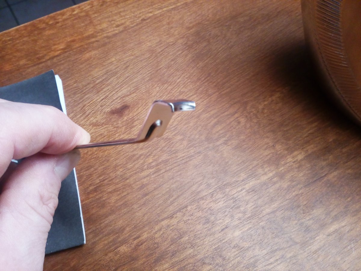

Daurade07 9 Posté(e) 10 janvier 2021 Salut, la clef pour moteurs noirs est celle-ci. Partager ce message Lien à poster Partager sur d’autres sites

JeanChri09 2 Posté(e) 10 janvier 2021 OK bon ben je ne l'ai pas dans le carton.... vais me la faire avec une queue de cuillière. Je te remercie pour le retour Partager ce message Lien à poster Partager sur d’autres sites

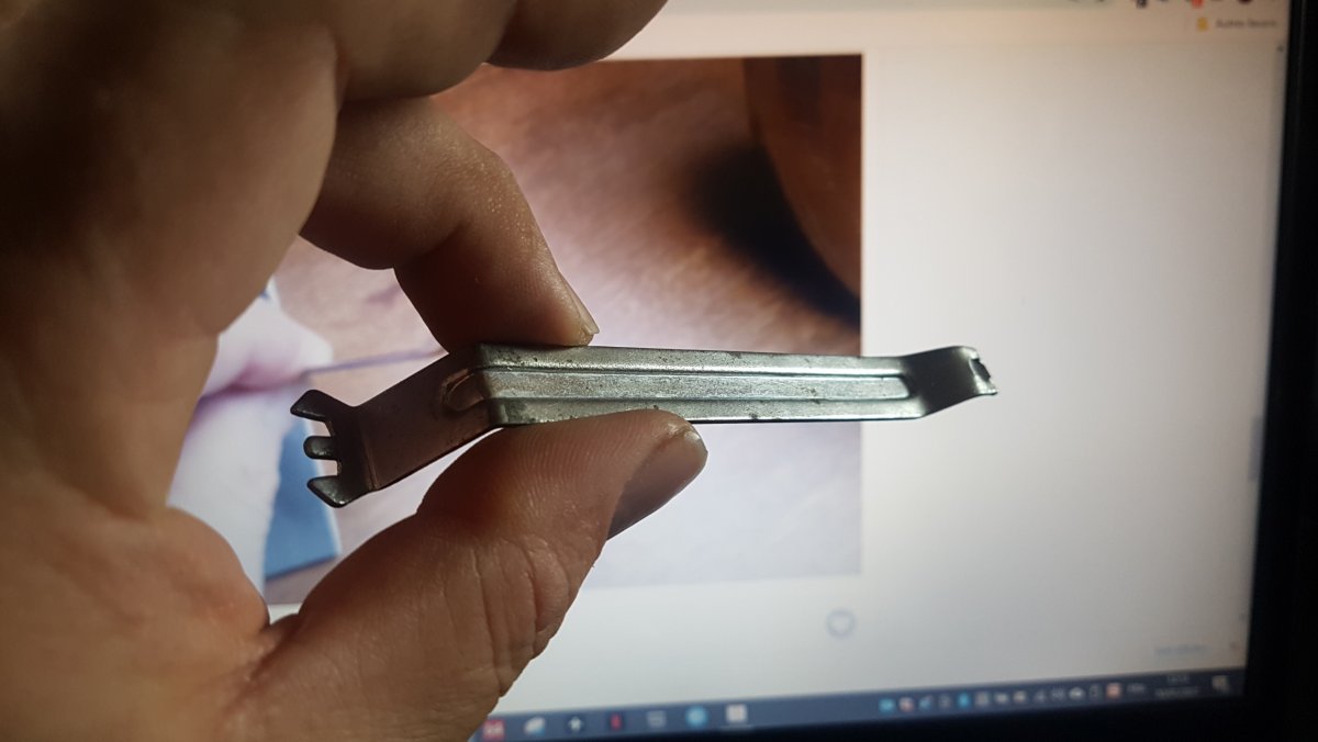

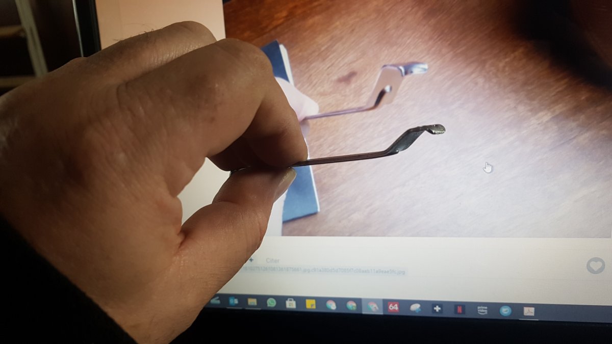

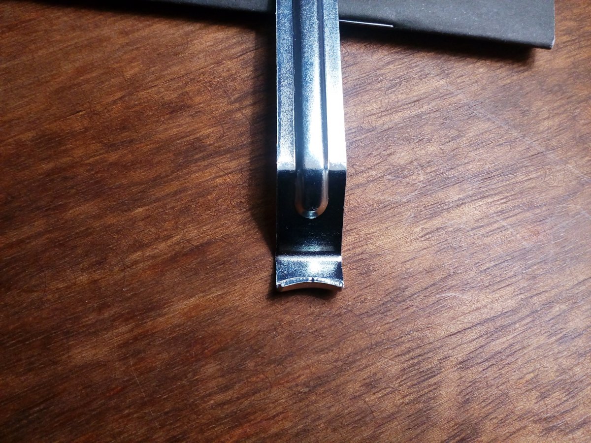

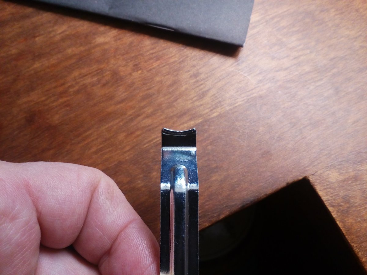

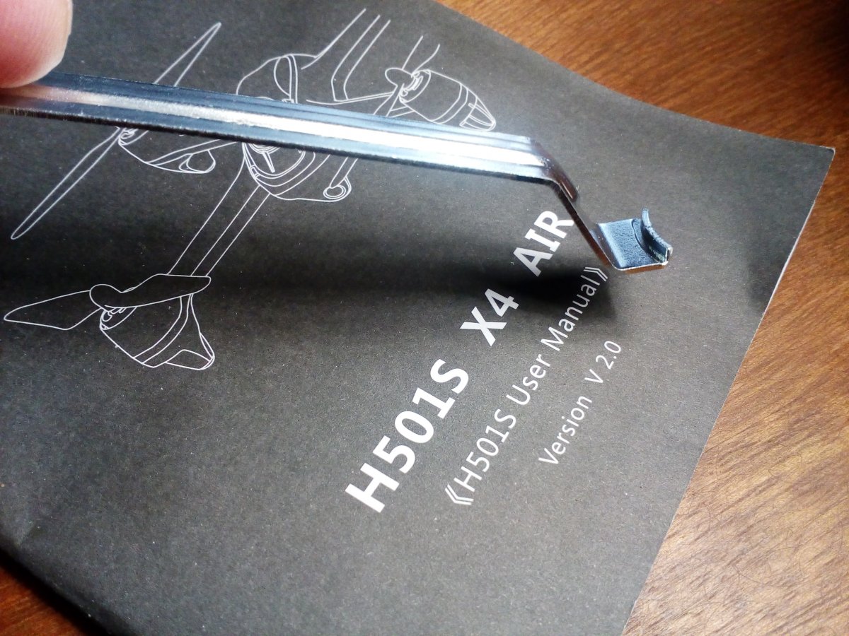

JeanChri09 2 Posté(e) 10 janvier 2021 Donc, j'ai utilisé la clef d'origine, et je l'ai plié comme sur ta photo.... Deux pinces plates et voilà ce que ça donne: 1 Daurade07 a réagi à ceci Partager ce message Lien à poster Partager sur d’autres sites
