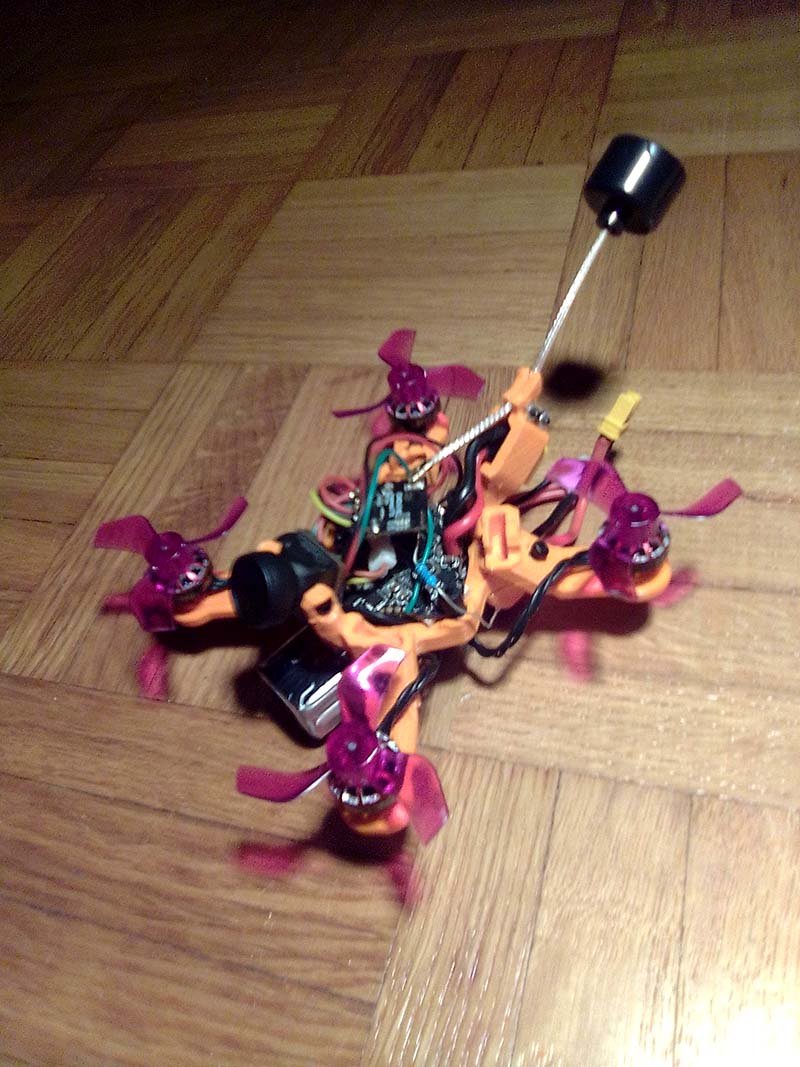

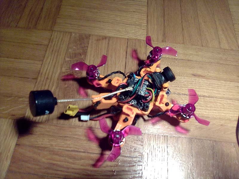

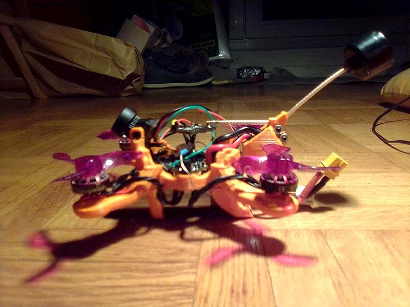

Je me suis tenter mon premier build à base d'une CrazyBee F4 V3.0 pour la FC.
D'une Caddx Turbo EOS 2 pour la caméra et  d'un Eachine Nano VTX. (ben.. pour le VTX..)
D'un Fli 14+ pour le receiver, en Flysky AFHDS 2A. (j'ai une FSi6 comme radio)
Je n'ai pas encore branché le receiver car je bloque déjà sur le VTX, et en attendant ca vole avec le Rx integré de la CrazyBee F4, donc je m'occuperai de cela plus tard...

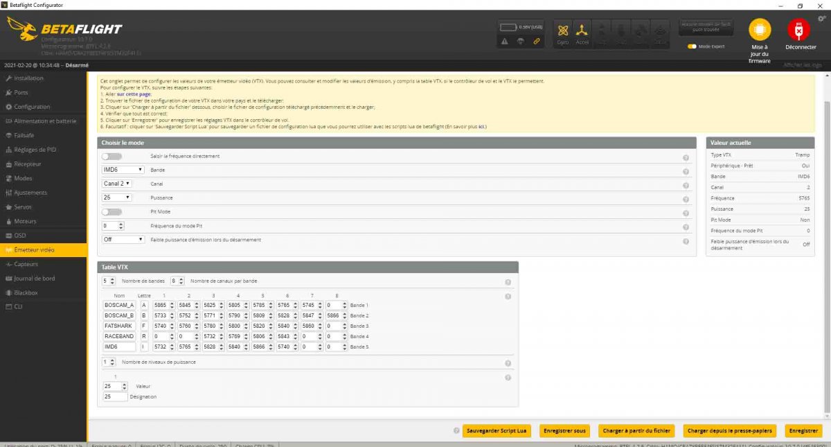

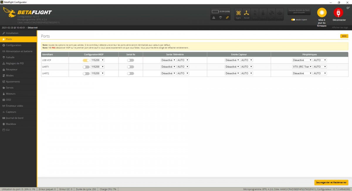

Bref je viens vers vous car je n'arrive pas à avoir le retour de l'OSD sur mes Goggles (=un EV800D), j'ai bien mis l'IRC Tramp dans l'onglet port de mon UART1, ca ne fonctionnait pas, j'ai donc un peu suivi ce qui se disait par ici :
https://github.com/betaflight/betaflight/pull/9263  (j'espères que je ne froisse personne en mettant un lien du genre et surtout d'ailleurs...)
En soudant le VTX sur le Tx 2 de la FC. (et bien sur en changeant l'IRC Tramp protocole dans l'UART2)
En refaisant la manip' sur les deux Tx avec une résistance de 1k sur le Gnd.
En essayant les différentes bandes de l'onglet émetteur vidéo, et en essayant de "saisir la fréquence directement", mais rien n'y fait, je n'arrive pas à avoir l'OSD...
