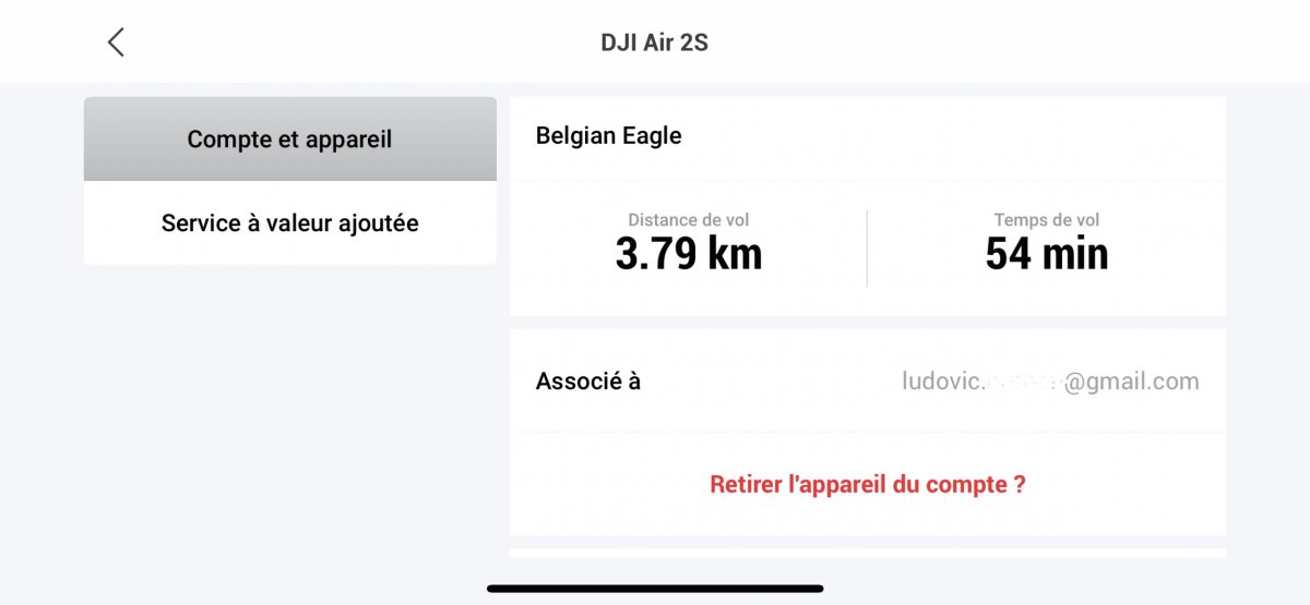

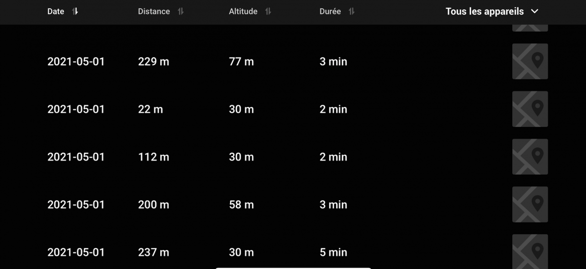

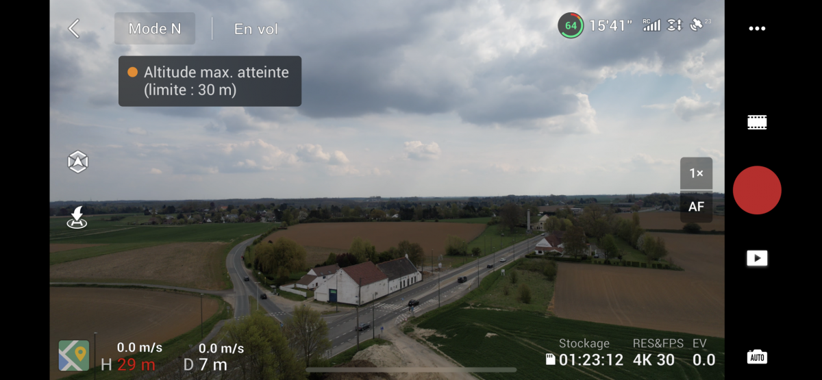

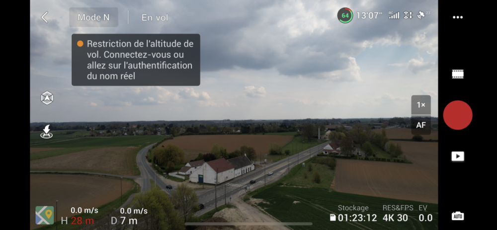

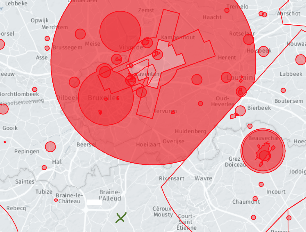

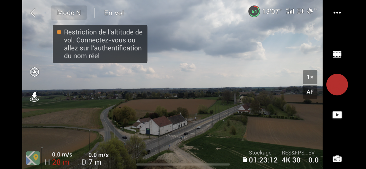

Ludogold 0 Posté(e) 1 mai 2021 Bonjour à tous, J'ai récemment fait l'acquisition d'un DJI Air 2S mais j'ai rencontré quelques soucis D'abord un code d'erreur "capteur optique bloqué" avant de décoller (apparemment pas trop grave c'est lorsque le capteur est trop près du sol avant le décollage). Plus embêtant: il me limite automatiquement l'altitude (30 mètres) et la distance (50 mètres) même dans une zone tout à fait libre (en pleine campagne) loin des aéroports et zones limitées. Voy. les screenshots. Je ne comprends pas, je n'ai pas du tout mis ces restrictions dans les paramètres de mon drone. Il me demande de me connecter à je sais pas quoi. Quelqu'un a-t-il déjà rencontré ce problème? J'ai également envoyé un mail à DJI support et attends leur réponse. Merci d'avance pour votre avis. Ludo Partager ce message Lien à poster Partager sur d’autres sites
Gandalf 101 Posté(e) 1 mai 2021 (modifié) As-tu été voir dans les réglages si ta hauteur n'est pas limitée à 30m et ta distance à 50m ? Car cela se règle... Modifié 1 mai 2021 par Gandalf Partager ce message Lien à poster Partager sur d’autres sites
Gandalf 101 Posté(e) 1 mai 2021 (modifié) Ou alors, tu ne volais pas dans une NFZ restreignant la hauteur de vol ?? De plus, concernant le capteur bloqué, tu as bien enlevé le cache transparent en plastique avant la mise sous tension ? Modifié 1 mai 2021 par Gandalf Partager ce message Lien à poster Partager sur d’autres sites
Ludogold 0 Posté(e) 1 mai 2021 Bonjour, Oui biensûr j'ai vérifié tout cela... Mes paramètres "sécurité" sont à 120 mètres d'altitude et 4500 mètres de distance! Et tous les plastiques ont bien été enlevés des capteurs. D'où mon désarroi Partager ce message Lien à poster Partager sur d’autres sites
Ludogold 0 Posté(e) 1 mai 2021 Et pour les zones je suis allé à 3 endroits différents, chacun hors zone réglementée (hors GEO zone DJI et zones géographiques UAS). Mon dernier essai j'étais-là! D'ailleurs bizarrement cela s'est débloqué 2 fois puis débloqué juste après... lire "rebloqué". Partager ce message Lien à poster Partager sur d’autres sites
Gandalf 101 Posté(e) 1 mai 2021 Bizarre alors.....Sur DJI Go, il existe un mode "débutant" qui restreint la hauteur et la distance. Sur DJI Fly, je ne sais pas si cela existe aussi, mais ça vaut peut-être le coup de vérifier... Partager ce message Lien à poster Partager sur d’autres sites

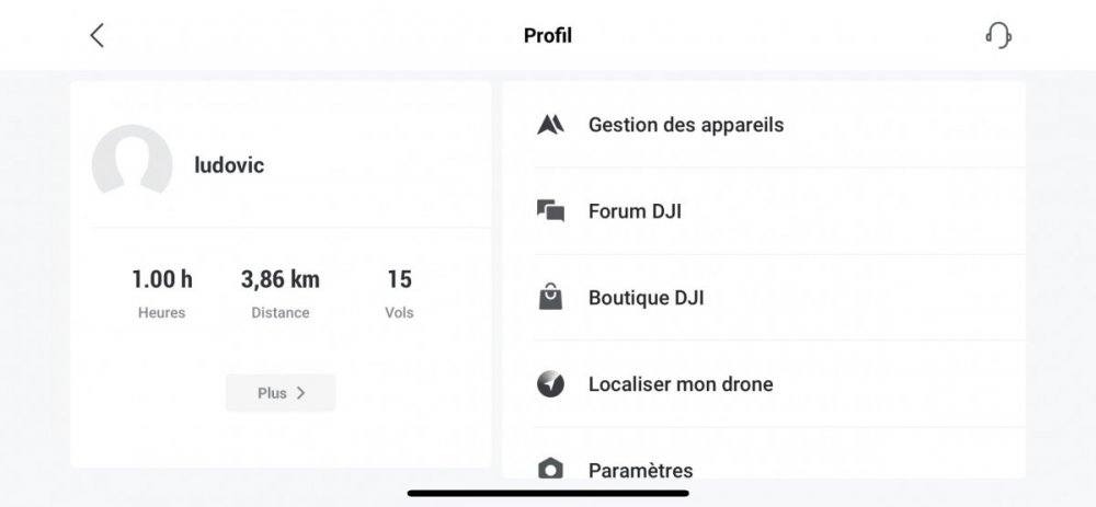

Paradise 22 Posté(e) 1 mai 2021 (modifié) As-tu crée ton compte DJI ? Es-tu bien connecté à ce dernier dans l'app DJI Fly ? Ce que tu décris a ressemble fort aux restrictions des app DJI quand on vole sans être connecté à son compte DJI... Modifié 1 mai 2021 par Paradise Partager ce message Lien à poster Partager sur d’autres sites
Ludogold 0 Posté(e) 2 mai 2021 Il y a 11 heures, Paradise a dit : As-tu crée ton compte DJI ? Es-tu bien connecté à ce dernier dans l'app DJI Fly ? Ce que tu décris a ressemble fort aux restrictions des app DJI quand on vole sans être connecté à son compte DJI... Bonjour, Merci de votre réponse. Je ne suis pas expert mais je pense avoir correctement lié l'appli à mon compte... Partager ce message Lien à poster Partager sur d’autres sites
Ludogold 0 Posté(e) 2 mai 2021 c'est que ça a débloqué deux fois comme indiqué dans le tableau de vol. J'ai pu aller jusque 58 et 77 mètres d'altitude mais les autres vols il m'a systématiquement bloqué à 30 mètres... Bref je ne désespère pas je vais à nouveau essayer Partager ce message Lien à poster Partager sur d’autres sites
Ludogold 0 Posté(e) 2 mai 2021 Après quelques recherches sur les forum, il s'agirait d'un problème de software assez récurent qui arrive avec les Iphone https://forum.dji.com/forum.php?mod=viewthread&tid=235520 https://forum.dji.com/thread-232519-1-1.html Apparemment une des solutions serait de se mettre en mode "avion" avant d'ouvrir l'app DJI Fly. Je vais essayer mais j'espère que DJI pourra résoudre ce problème dans ses prochaines màj. Partager ce message Lien à poster Partager sur d’autres sites
