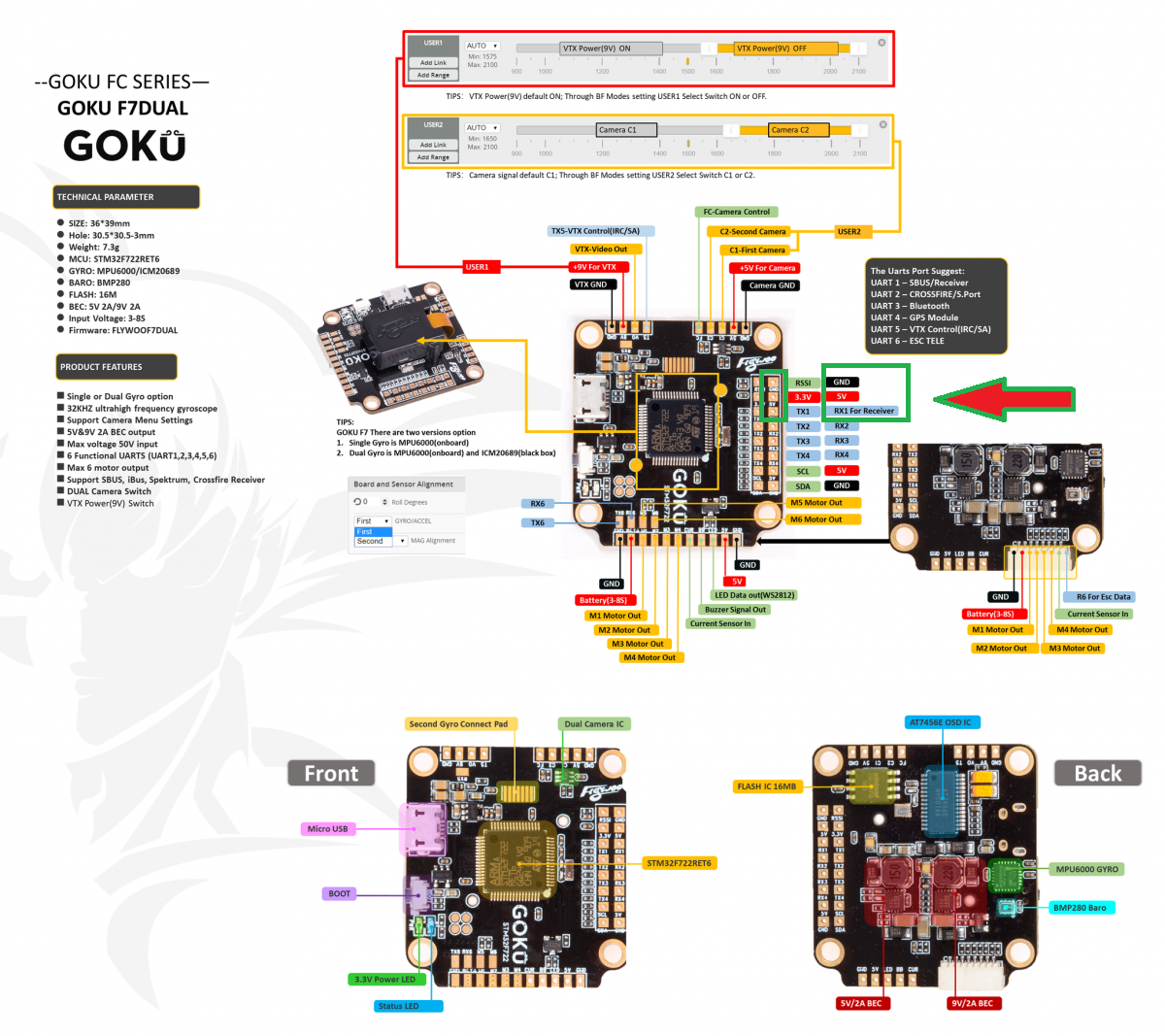

Skyleer 1 Posté(e) 30 juillet 2021 Bonjour . Voilà mon problème , désolé par avance pour mes faible connaissance . Je voudrais acheter un récepteur flysky x6b , mais je ne sais absolument pas comment je le câble (quel fils va ou) a ma carte de vol goku f7dual qui prend en charge le ibus. Il n'y a pas de récepteur sur mon drone je sais pas si j'ai donné assez d'info . merci pour votre aide Partager ce message Lien à poster Partager sur d’autres sites

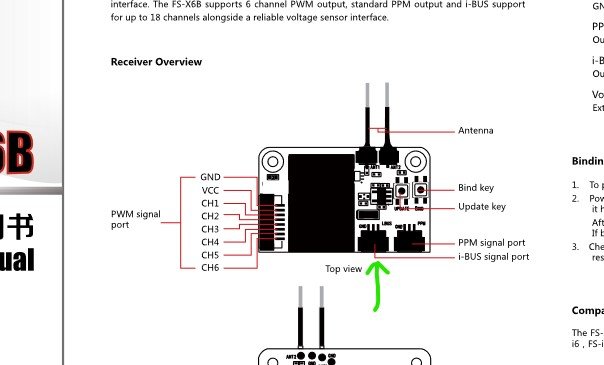

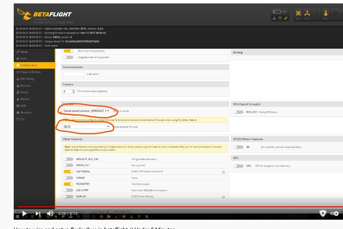

the guitar hero 4 733 Posté(e) 30 juillet 2021 sur le récepteur radio tu vas avoir 3 fils avec un connecteur à brancher ici un rouge ===> 5v un noir ===> gnd une autre couleur (vert ou jaune en général)===> fil signal (i-bus) tu les soudes ici ensuite dans betaflight onglet "port", tu coches "serial RX" en "uart 1" dans l'onglet "configuration" emplacement "reciever" n'oubluie pas d'enregistrer chaque modif dans betaflight avant de fermer ou de changer d'onglet Partager ce message Lien à poster Partager sur d’autres sites
