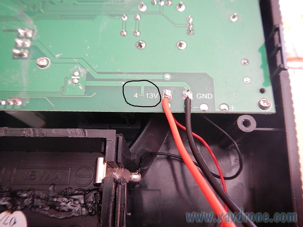

blitz 2 248 Posté(e) 22 février 2015 Pour la radio, si tu arrives à trouver une batterie 2S qui rentre dans l'emplacement des piles, ça devrait le faire. La radio est prévu pour 6v une lipo 2s charger c'est 8.4v, si l'électronique n'est pas prévu elle risque de ne va pas apprécier les 2.4v supplémentaire... Celle de Xavdrone est prevue, la tension mini / max est indiquer sur la CM : Partager ce message Lien à poster Partager sur d’autres sites
