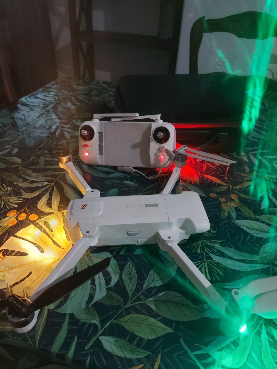

raync 0 Posté(e) 13 novembre 2022 Bonjour à tous, J'ai eu un crash dans un court d'eau avec mon drone, j'ai laissé sécher nettoyer avec de l'air et du nettoyant contact à l'intérieur sans le démonter, j'ai laissé au moins 2 semaine sans l'allumer. Le drone s'allume sans problème mais j'ai un soucis de connexion entre le drone et la télécommande, il n'y a aucune liaison entre les deux, j'ai essayé le reset sur le drone mais pas de résultat. Merci pour vos retours. 🤙🏽😁 Partager ce message Lien à poster Partager sur d’autres sites

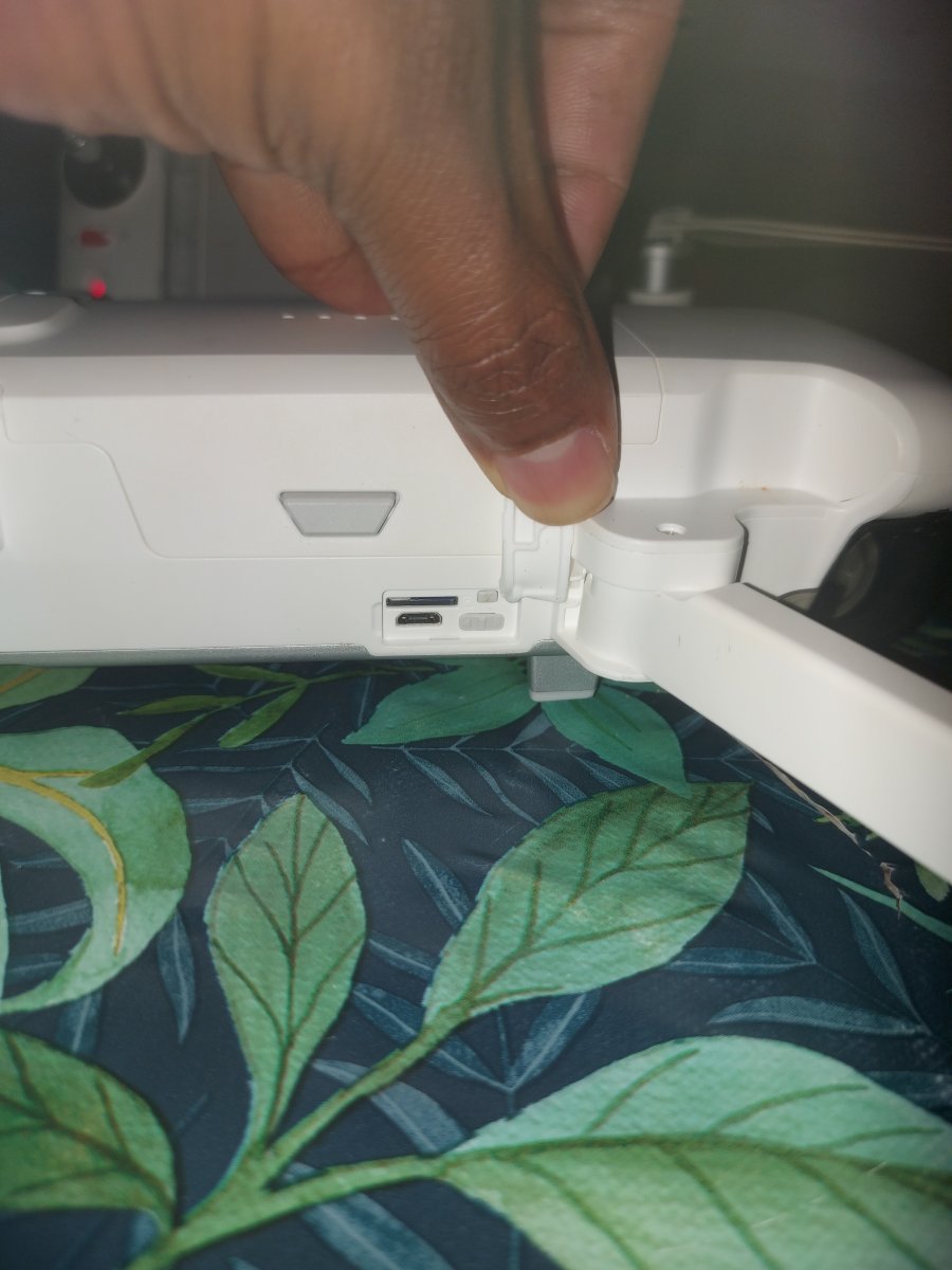

Eric51200 3 162 Posté(e) 14 novembre 2022 Il y a 23 heures, raync a dit : Bonjour à tous, J'ai eu un crash dans un court d'eau avec mon drone, j'ai laissé sécher nettoyer avec de l'air et du nettoyant contact à l'intérieur sans le démonter, j'ai laissé au moins 2 semaine sans l'allumer. Le drone s'allume sans problème mais j'ai un soucis de connexion entre le drone et la télécommande, il n'y a aucune liaison entre les deux, j'ai essayé le reset sur le drone mais pas de résultat. Merci pour vos retours. 🤙🏽😁 Bonjour, As-tu tenté de faire un appairage ? Appairage : • Allumer le drone • Mettre la radiocommande sous tension, maintenir le bouton d’alimentation enfoncé pendant 15 secondes jusqu’à entendre un bip constant et que le voyant rouge du bouton d’alimentation clignote • Appuyer brièvement sur le bouton d’appairage du drone, le voyant jaune du drone s’éteint • L’appairage des deux est réussi lorsque le bouton d’alimentation de la radiocommande devient blanc et que le voyant jaune du drone reste allumé Partager ce message Lien à poster Partager sur d’autres sites
raync 0 Posté(e) 17 novembre 2022 Bonjour, Merci pour votre réponse, j'ai deja essayé cette méthode mais rien ne ce passe, ce pourrait il qu'il y est un problème électronique ? Merci Partager ce message Lien à poster Partager sur d’autres sites
Aude 15 Posté(e) 17 novembre 2022 Bonjour, Finalement ton drone ne fonctionne plus depuis qu'il soit tombé dans l'eau alors il se peut que des composants n'ai pas appréciés la baignade ! ou alors le crash a été provoqué par un problème technique venant de ton drone ou radiocommande; à moins que ce soit de ta faute Partager ce message Lien à poster Partager sur d’autres sites
Eric51200 3 162 Posté(e) 20 novembre 2022 Manifestement, ton drone n'a pas apprécié la chute. Difficile de faire un diagnostic à distance quand les manips de base ne fonctionnent pas. Peux-tu décrire les conditions de ce crash ? ça pourrait peut-être nous aider. Partager ce message Lien à poster Partager sur d’autres sites
