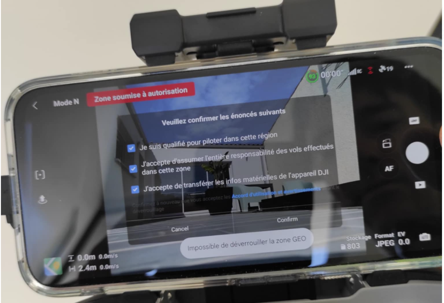

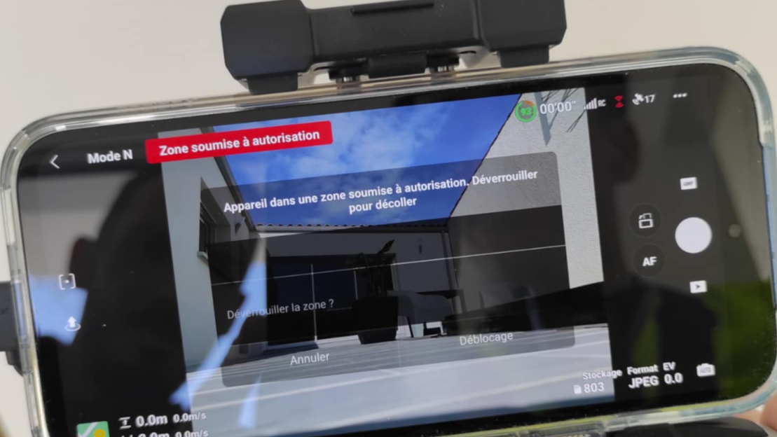

Aujourd'hui j'ai voulu faire décoller mon drone sur la propriété privée d'un ami et impossible de le faire décoller. Je pense que c'est parce que son habitation se trouve juste en dessous d'un couloir aérien (son logement est à 5kilomètres d'un aéroport et les avions passent pile poil au dessus de son habitation).
En pièce jointe les messages affichés à l'écran sur mon smartphone.
Du coup la question que je me pose, c'est
- Comment reconnaitre sur géoportail les zones dans lesquelles les décollages sont impossibles à cause de la présence d'un couloir aérien ? Car finalement, son habitation est en zone rouge (interdite de vol) comme la mienne. Sauf que le décollage sur ma propriété est possible tandis que le décollage sur la sienne ne l'est pas.
Rien ne distingue pourtant les deux zones. Du coup, si je dois opérer pour un client dans une commune avoisinant l'aéroport, rien ne me permet de savoir en avance, via géoportail, si je vais pouvoir décoller ou non. Je ne crois pas qu'il y ai non plus de rayon prédéfini autour de l'aéroport pour avoir un ordre d'idée en amont.
J'espère m'être bien fait comprendre. Je reformulerais si besoin vous me dites.
