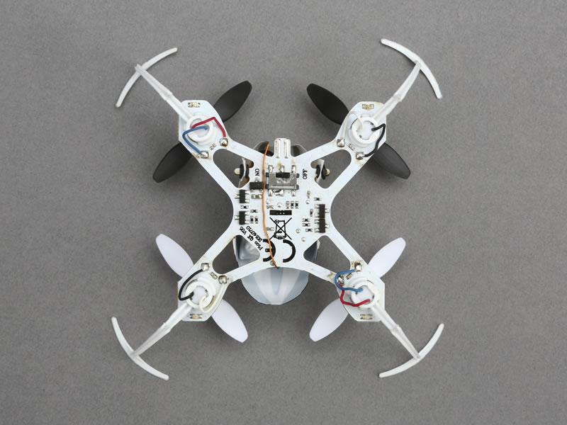

BV3 0 Posté(e) 11 mars 2015 (modifié) Bonjour à tous ! ci joint mon Pico en tri moteur lol Je crois vraiment que je suis mal j'ai essayé d'enfoncer un fils dans le"trou" mais il tient pas .... Modifié 11 mars 2015 par BV3 Partager ce message Lien à poster Partager sur d’autres sites
xavdrone 3 934 Posté(e) 11 mars 2015 Il peut pas tenir tout seul, je sais pas si ça se démonte mais là à mon avis faut changer le moteur Partager ce message Lien à poster Partager sur d’autres sites
BV3 0 Posté(e) 11 mars 2015 Ouai changer le moteur mais s'il m'est livré sans fils je serai toujours dans le meme cas mdr Partager ce message Lien à poster Partager sur d’autres sites
xavdrone 3 934 Posté(e) 11 mars 2015 (modifié) si les moteurs étaient livrés sans fil alors ça serait réparable, je pense que ça doit être certis les moteurs (pour pas qu'on les démonte, j'ai jamais regardé de près). C'est obligé que ça soit vendu avec les fils, comme pour les autres models, mais faut trouver une boutique qui en a et faire attention il y a 2 models : sens horaire sens anti-horaire Modifié 11 mars 2015 par xavdrone Partager ce message Lien à poster Partager sur d’autres sites
BV3 0 Posté(e) 11 mars 2015 Bon bah je me lance à la recherche des moteurs. PS : je suis aussi en contact avec la boutique partenaire pour trouver une solution. Je vous tiens au courant des avancements ! Partager ce message Lien à poster Partager sur d’autres sites
blitz 2 248 Posté(e) 12 mars 2015 Démonter ce type de moteur c'est pas gagner vue qu'ils sont sertie, ca peut ce faire mais après il faut ressouder les fils sur les balais et vue la taille, bonne chance... Partager ce message Lien à poster Partager sur d’autres sites
