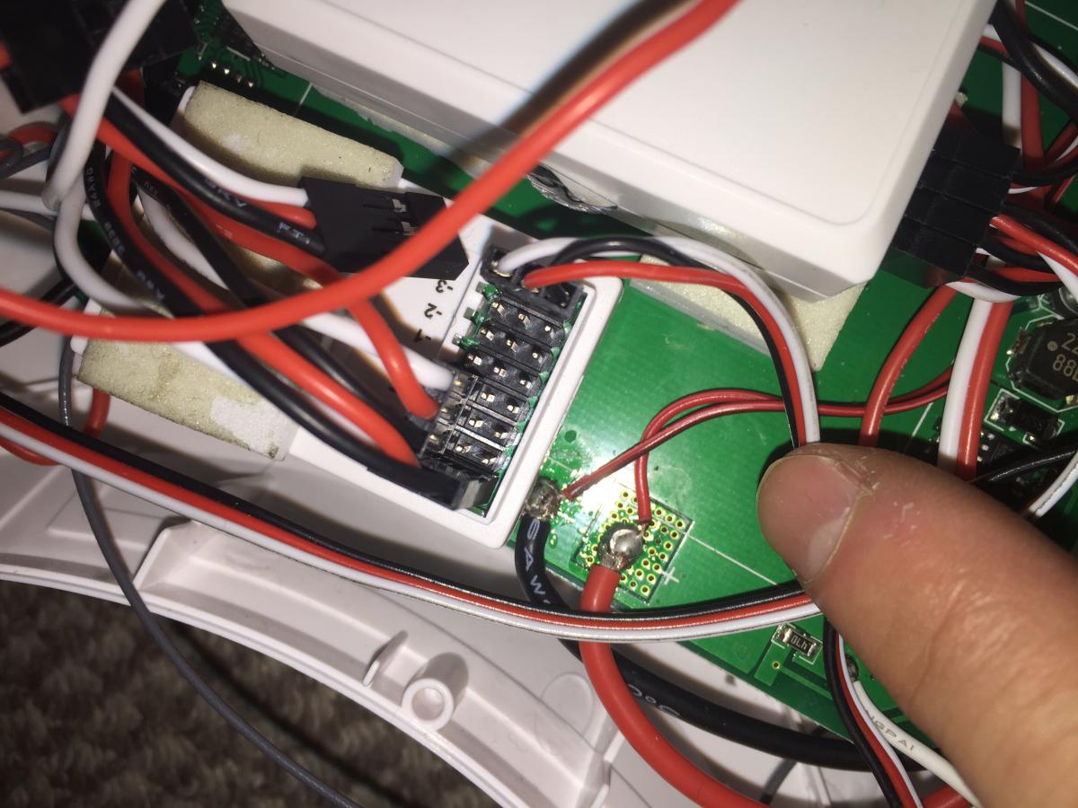

hé bien en fait je ne sais pas trop ou classer ma question! je suis thomas, 29 ans a paris (banlieu 77) je suis novice dans la modélisme et dans la prise de vue pour le plaisir en respectant les règles de la DGAC, je fais du vol et du montage vidéo pour mon plaisir perso, mais voila...depuis que j'ai voulu branché ma gimbal (12v) sur une fiche 5v du drone, il y a eu un petit flash et toute petite fumée blanche qui est sorti du drone et depuis mon drone ne se synchronise plus, il bip tout le temps et reste bloqué sue les bip de démarrage..je voulais savoir si mon erreur était rattrapable ou si la carte électronique était vraiment HS sachant que le courant a l'air de circuler mais il doit bloqué a un certain niveau que je ne connais pas.. car je suis nul en circuit électronique... je suis dég.. a peine 6 vol effectué ..

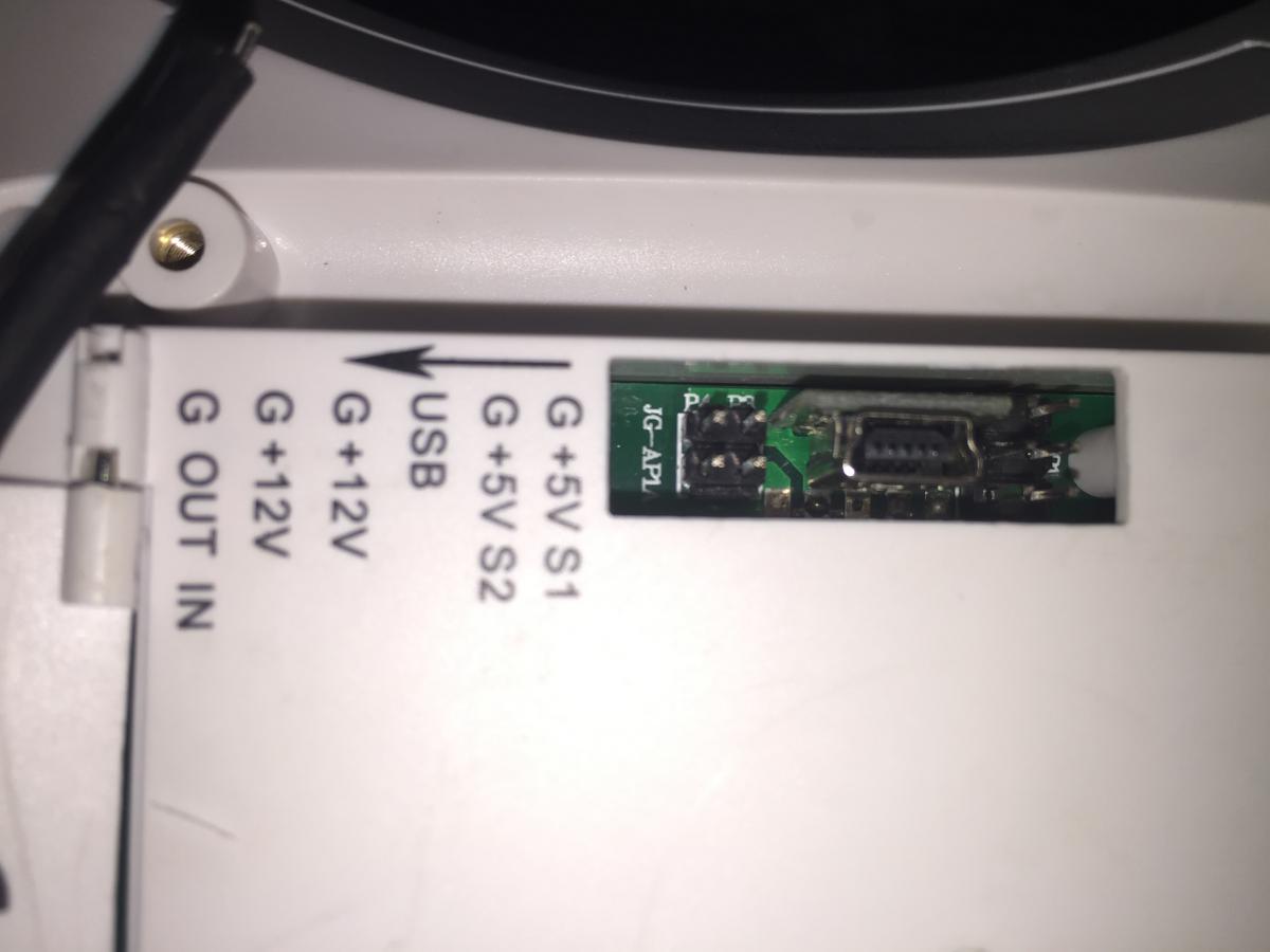

et concernant la bêtise que j'ai faite..le branchement était le suivant..
j'ai branché les deux fiches de contrôle de tilt de la nacelle sur la fiche 12v du drone et quand j'ai branché la batterie..paf petite fumé blanche et depuis le drone ne s'initialise plus...je sais je suis con...
oui les deux fiches sont d'origines et livrés avec la nacelle.;deux fiches avec trois couleur a chaque fiche noir rouge blanc...comme un abrutis j'ai branché une de ses deux fiche sur la prise 12V et hop ça a fait un petit court circuit et fumé blanche..depuis le drone ne se synchronise plus et n'arrête pas de biper....

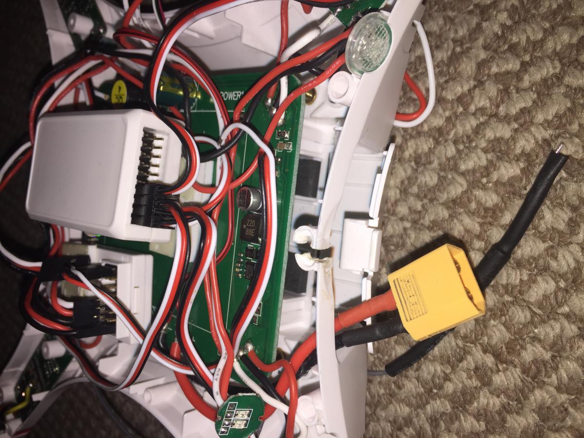

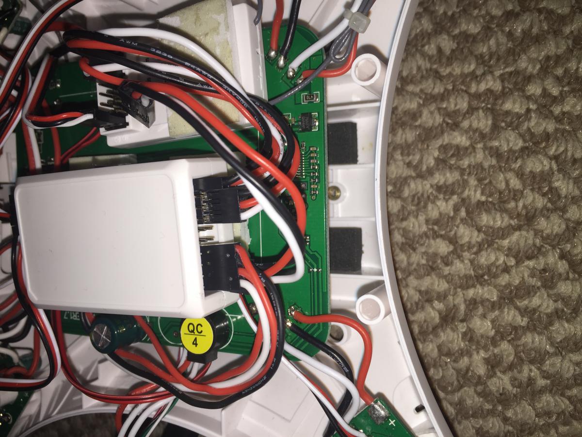

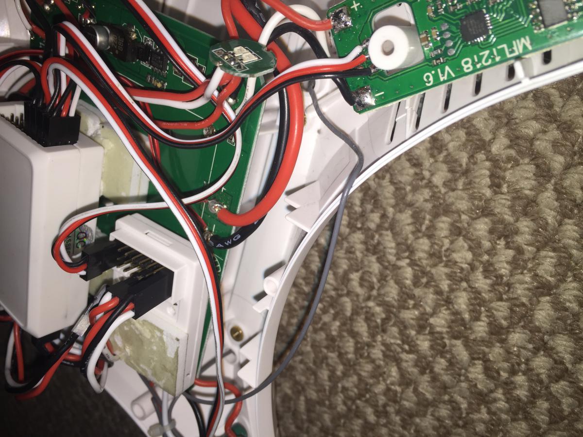

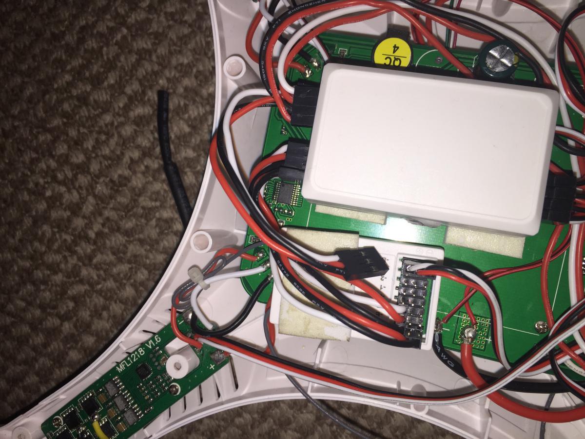

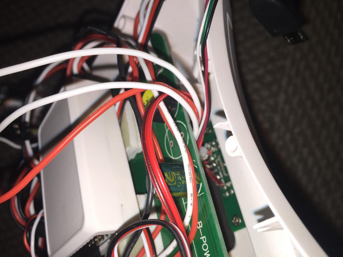

Oui... Pour moi tu à toujours un court circuit.
J'avais les même symptôme sur mon 200, quand j'ai cramer un composant.
Essaye de repérer l’endroit d'ou la fumée est venue...
je veux dire y as forcément un composant qui à cramé, la fumée venais bien de qq part.
Normalement y as une odeur désagréable à l'endroit ou sa brûle.
Donc si tu vois aucun composant qui à l'ai suspect essaie de repérer au nez, sa parait con.
Mais sa m'arrive de renifler mes circuits  :ssv:
Et si tu trouve vraiment rien de chez rien.. Commence déjà ton investigation au niveau de la prise en elle même.
Celle ou tu t'ai trompé. Si sa se trouve elle as juste un peut fondu et tu as un court-circuit entre deux pins.
Après tu essaye d'aller plus loin, câble.. y en as pt un qui as cramé à l’intérieur de la gaine. Regarde si y as pas un boulais.
Mais fais des photo de bonne qualité au niveau du circuit de distribution de l’alimentation. Je suis sûr que c'est la.

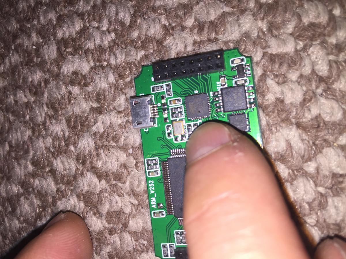

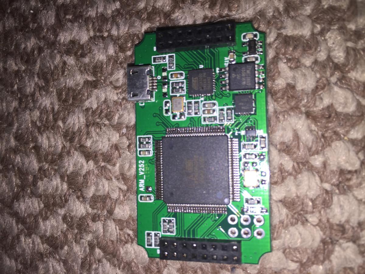

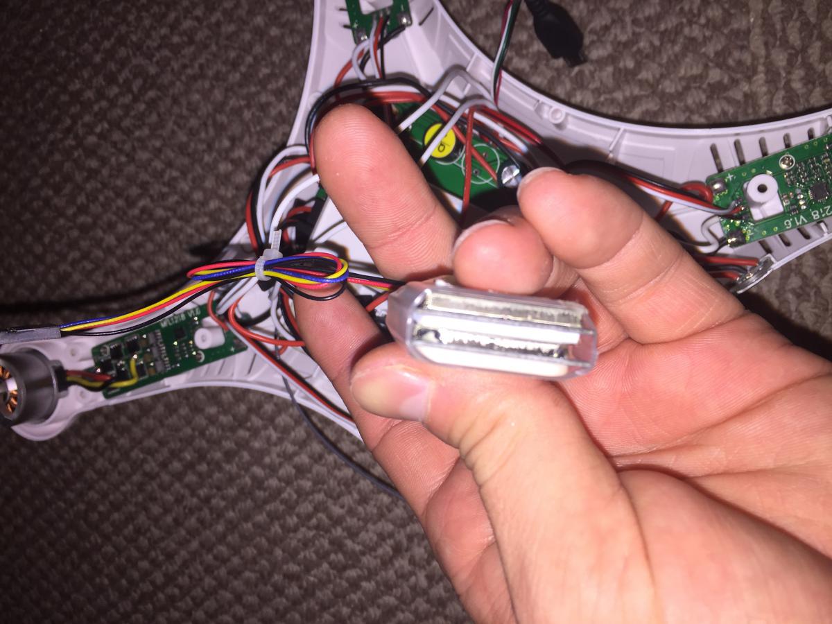

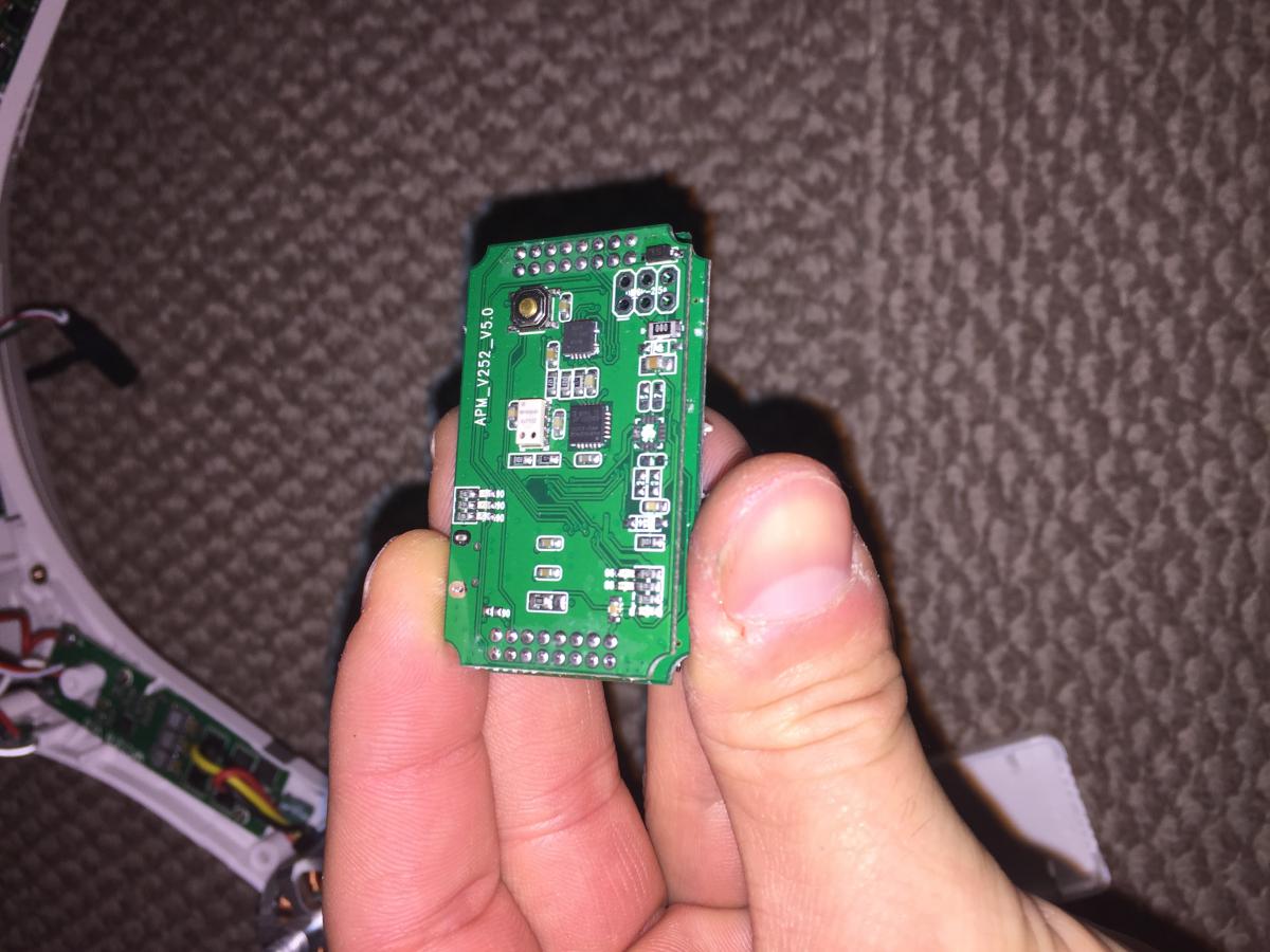

j'ai montré mon drone ainsi que son circuit a un électronicien il m'a clairement dit qu'il y'a une petite boule sur un composant du contrôleur de vol il m'a dit change cette pièce (controleur de vol) et c est bon, je l'ai remplacé j'en ai mis un autre mais rien a faire quand je branche la batterie il fait toujours le meme bruit...il a regardé tout il n'y rien d'autre qui a cramé..seul le GPS sentais un tout petit peu le chaud mais sans que je le branche le problème persiste..j'ai peut être un doute sur un court circuit au niveau du recepteur car j'ai essayer de branché les fils un part un en allumant la batterie a chaque fois..et un moment donné quand je branche tous les fils sur le récepteur le probleme des bip est toujours la mais les lumière devant ne s'allume pas et quand j'enlève un des fils du recepteur la lumière orange s'allume en fixe mais les bips sont toujours la..je vais essayer de faire des photos de bone qualité..sinon je serais obligé de la vendre en l'état et d'en racheter un autre mais si je rachete une version PNF comment je fais pour synchronisé mon nouveau drone avec la télécommande de l'ancien...?
A 1er vue le CI que tu montre avec ton doigt est HS, c'est bien un trou qu'il y a dessue ?
Ce qui est bizarre c'est que cette puce sert pour l'USB, tu a du faire des dégâts sur le circuit 5v mais jusqu'à ou  :reflechir:

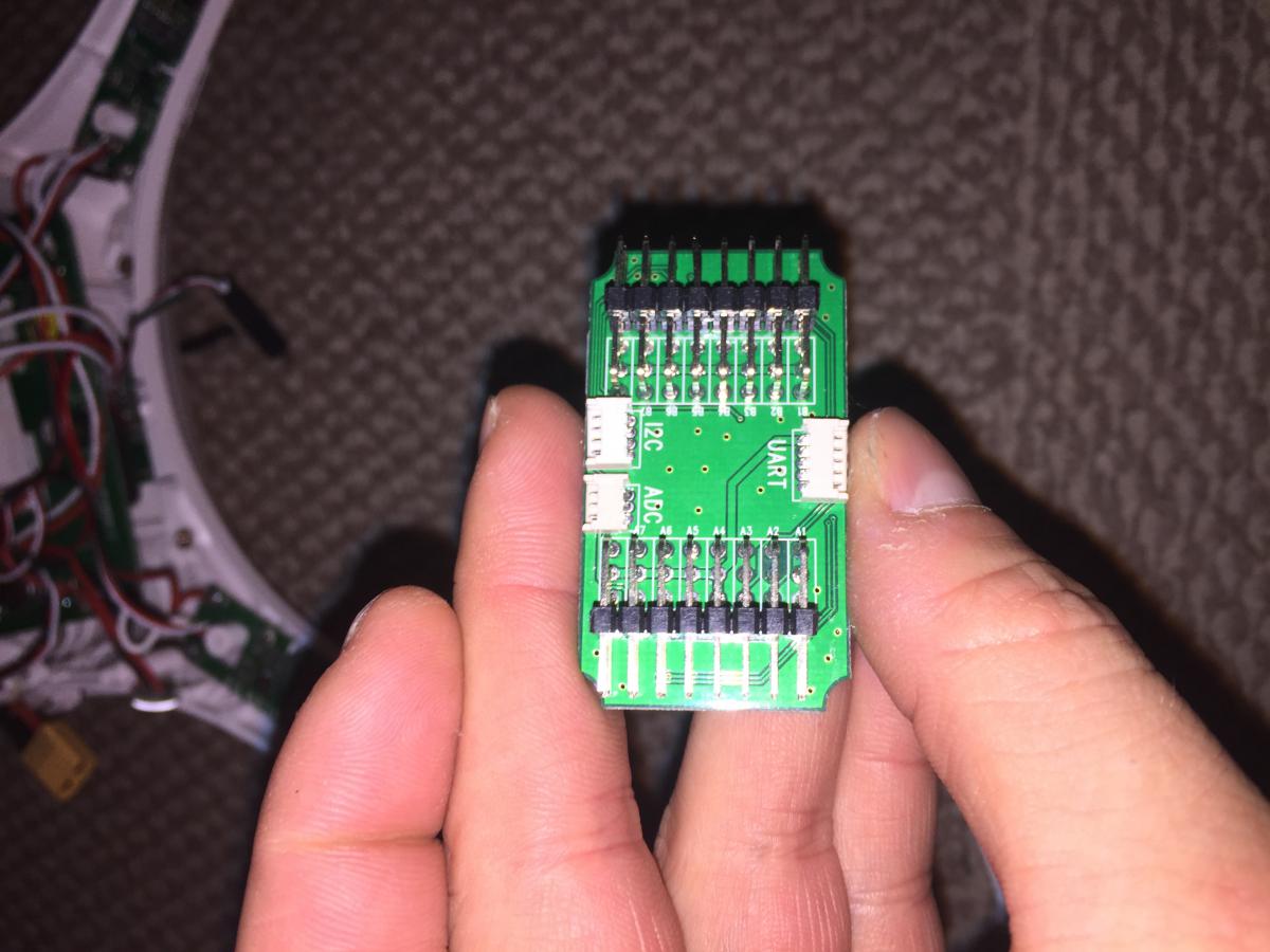

Cette carte fait partie du contrôleur de vol...Tu n'a pas dit que tu l'avais remplacer ?
alors oui j'ai changé de contrôleur de vol mais rien n'y fait toujours les bip...mais je dois renvoyer le contrôleur de vol de ---------- car il m'en ont envoyé un qui ne correspond pas du tout a la photo..aucun schéma e pas de port usb
concernant la controleur de vol je n'ai jamais pu connecté le drone a mon mac...peut être parce que j'ai un mac? il faut absolument un pc? car j'ai déjà essayer plusieurs logiciel APM etc pour mac mais rien n'y fait! il ne s'est jamais connecté..c'est pas un trou c'est une bulle on dirait..comme si cela avait gonflé ;)
j'ai commande un autre récepteur...on verra.. car dans le récepteur j'ai l'impression que le courant ne circule pas corrctement car j'ai branché et débranché plusieurs fils et parfois il y a un seul moteur qui se synchronise...les 3 autres continues de bipé.. mais le moteur qui se synchronise il ne tourne pas normalement quand je met les gaz...
