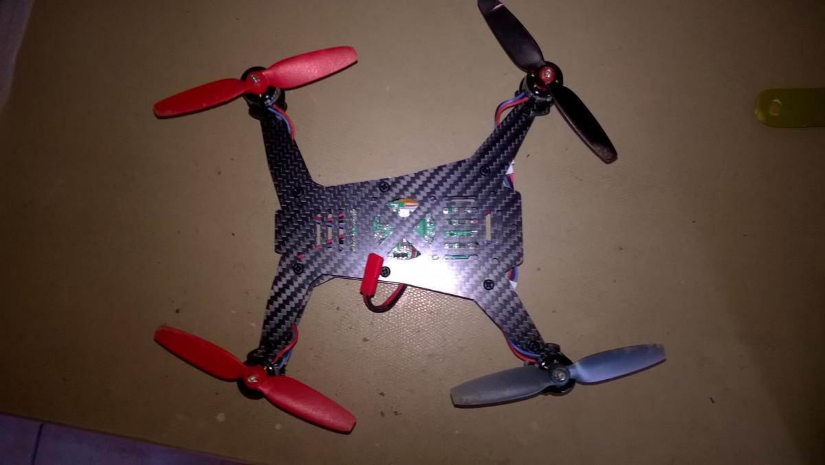

roro3030 10 Posted April 24, 2015 Salut, Je me suis commander, sur une boutique chinoise bien connue, se petit châssis pour la somme de 18€ Super légé (40g), en plus ou moins vrai carbone, super look et parfait pour le petit 200qx, tout se monte sans problème, il faut juste agrandir le trou pour le passage des moteurs, poue le moment pas de test en extérieurs et se weekend non plus je pense à cause du temps. Les bout de bras moteur n'on pas l'aire très solide à 1ère vue mais ils sont un peut souple, on verra si ils encaisse un gros choc ou pas, en tout cas toutes les pièce du châssis se vende à part Pour le prix je pense qu'il ne faut pas s'en privé 2 CodeMan and christian reacted to this Share this post Link to post Share on other sites
blitz 2,247 Posted April 24, 2015 Salut C'est sur, qu'avec se tarif, une casse passe beaucoup mieux... En plus l'électronique a l'air bien protéger.. Share this post Link to post Share on other sites
roro3030 10 Posted April 24, 2015 Oui c'est bien protégé, si non je me suis dit pourquoi pas racheter une plaque principale pour doublé la 1ère afin de rendre le tout encore plus solide, mais pour le moment j'attend de voir si c'est crash proof en tout cas je pense que c'est bien plus solide que la châssis d'origine, et plus beau Share this post Link to post Share on other sites

roro3030 10 Posted April 25, 2015 Bon déjà en vol intérieur je le sent plus légé et plus réactif c'est déjà pas mal, j'ai l'impression d'avoir gagné quelque secondes de vol christian, tu parle de la vidéo du site ou il est en vente ou d'une autre ? dur d'attendre, ta pris la livraison rapide pour 1€ de plus ? Share this post Link to post Share on other sites

roro3030 10 Posted April 25, 2015 Par contre j'ai pas monté la petite platine supérieur, par contre pour le fpv sa peux être bien pratique. Share this post Link to post Share on other sites
k1roue 17 Posted April 25, 2015 super ! et donc excepté d'agrandir le trou pour les moteurs, aucune autre modif à faire ? Il me semble que sur les photos il y a des écrous pour serrer les moteurs, c'est qu'elle diamètre ? les fils moteurs d'origine sont sont assez grand ? Bref, super intéresse et d'avance merci pour les réponses Share this post Link to post Share on other sites

roro3030 10 Posted April 25, 2015 super ! et donc excepté d'agrandir le trou pour les moteurs, aucune autre modif à faire ? Il me semble que sur les photos il y a des écrous pour serrer les moteurs, c'est qu'elle diamètre ? les fils moteurs d'origine sont sont assez grand ? Bref, super intéresse et d'avance merci pour les réponses Oui juste sa, par contre pas d'écrous pour les moteurs, c'est à toi de les récupéré du 200qx, les fils sont bien assé grand, bien sur comme pour un châssis RKH tu dois récupéré le support des carte contrôleur et esc du 200qx Christian, dommage mais sa va bien t'occupé en attendant Share this post Link to post Share on other sites

roro3030 10 Posted April 26, 2015 Pour les moteur pas de problème, c'est toujours 2 horaires et 2 anti horaires. Comme j'ai dit pour les bout de bras, si c'est trop fragile il faudra prendre 2 plaques supérieur superposé, on prend un peut de poid mais sa devrais devenir incassable Share this post Link to post Share on other sites
