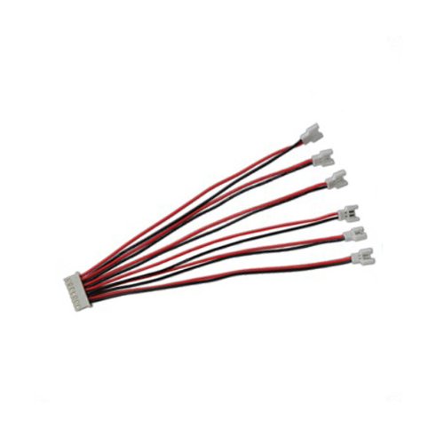

Les liens sont interdits mais si tu cherches un cable avec équilibreur pour batterie 1s (hubsan / walkera) tu devrais trouver.
Visiblement il existe qu'en 1 vers 3. Possible d'en bricoler un en 1 vers 6 avec "1 à 6 Chargeur Câble Solde Pour Walkera Hubsan X4 RC Quadcopter" (recherche google) en soudant des connecteurs JST:
Du coup je vais m'en bricoler un car celui que j'ai commandé ne doit être qu'un câble parallèle (on voit mal sur la photo et il y a écrit "balance" mais ça semble bien être un parallèle en regardant de plus près).

Pour la bidouille de ce cable, la partie à changer est celle où tous les fils sont réunis dans le connecteur (en bas à gauche) ?
Quand je fais une recherche "connecteur JST" il en ressort beaucoup de différent, JST étant une marque...merci.
Il n'y a rien à changer, il faut ajouter au moins un connecteur qui relie la borne négative extérieure à la borne positive du côté opposé pour charger 6 batteries.
Pour 5 batteries il faut un connecteur qui relie la borne extérieure négative à la seconde borne positive côté opposé.
Pour 4 idem avec 3eme borne positive etc.
Bien entendu le mieux étant d'ajouter un total de 5 connecteurs ce qui permet alors de charger de 2 à 6 batteries en équilibrage.
Voici une photo avec un connecteur JST qui relie les bornes extérieures:

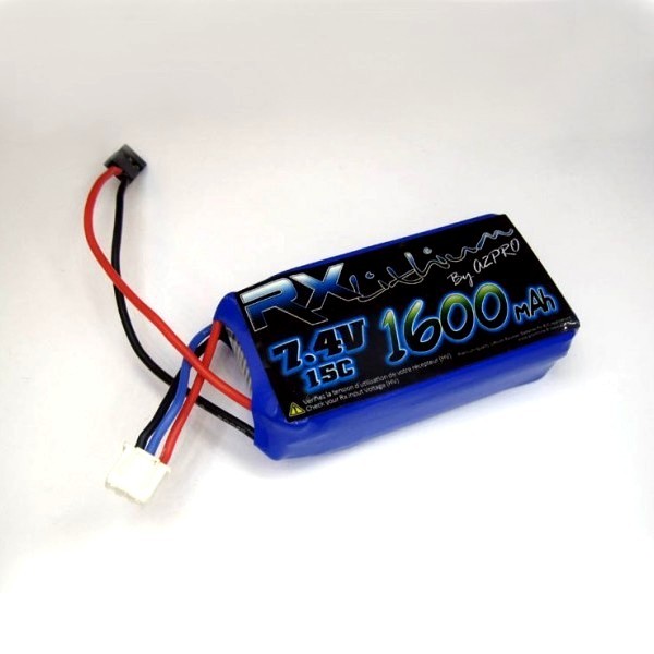

Pour faire la modification de la radio commande, j'ai trouvé cette batterie : Lipo 2S 1600 mAh 15C A2 RX Lithium JR, il faut donc que je trouve un adaptateur JR vers JST Male ou que je remplace la prise JR d'origine de l'accu par une prise JST male ou femelle ?...
Cette prise n'est pas compatible avec ton chargeur de Lipo? Si elle ne l'est pas oui il te faudra un adaptateur.

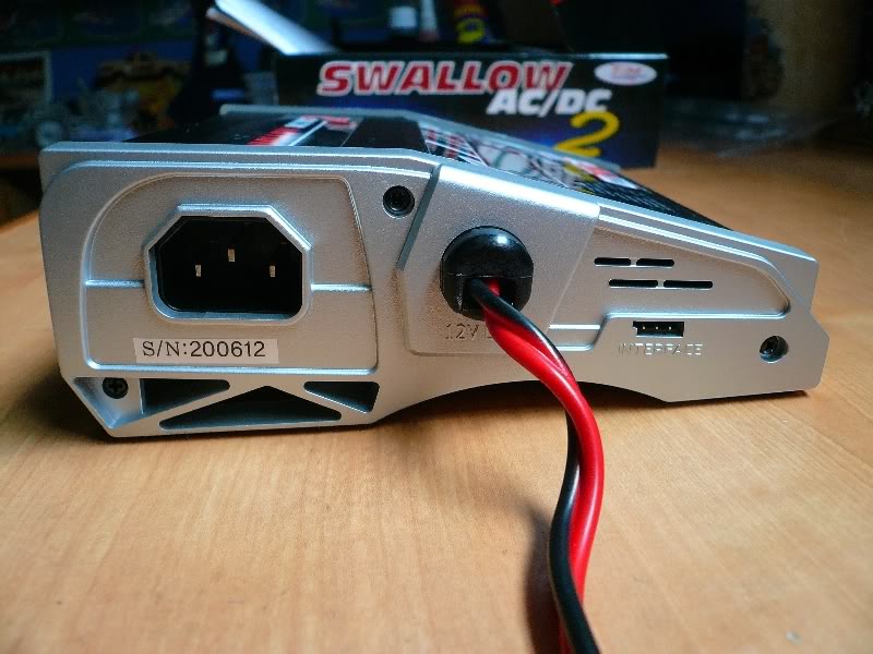

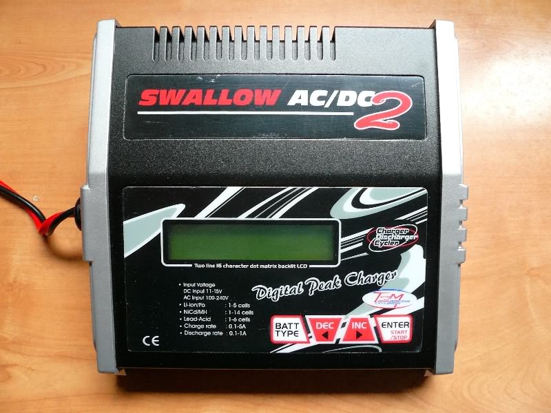

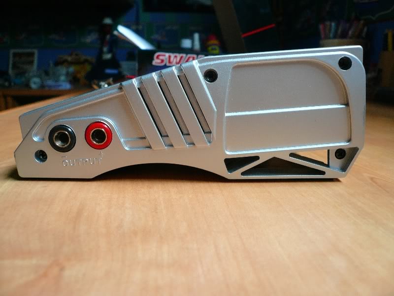

En fait, je suis entrain de m'équiper et j'ai trouvé ce chargeur d'occasion: Swallow AC/DC 2 qui devrait être compatible avec cette batterie si je ne me trompe pas. Si ce n'est pas le cas, sur la batterie n'est-il pas plus simple de changer la prise JR par une JST que d'acheter un adaptateur JR vers JST...je ne sais même pas si cela existe?...

Attention que le T2M Swallow AC/DC 2 sa a près de 10ans, vérifie que l'équilibreur est bien intègre car, sauf erreur, il n'y en a pas, il te faudra trouver un équilibreur externe...
post-62-0-79156000-1434330223_thumb.jpg  post-62-0-56100200-1434330241_thumb.jpg  post-62-0-59124100-1434330249_thumb.jpg
Perso je passerais mon tour... :)
Changer la prise est en effet plus simple et enlève les risque de faux contacte supplémentaire...
C'est celle la ?

Il est vendu avec cet équilibreur : égalisateur Robbe Lipoly Equalizer le tout 25 euros, pour le prix je me suis dis que c'était pas mal...mais peut-etre pas visiblement!! pour la batterie ou c'est bien celle de la photo.
