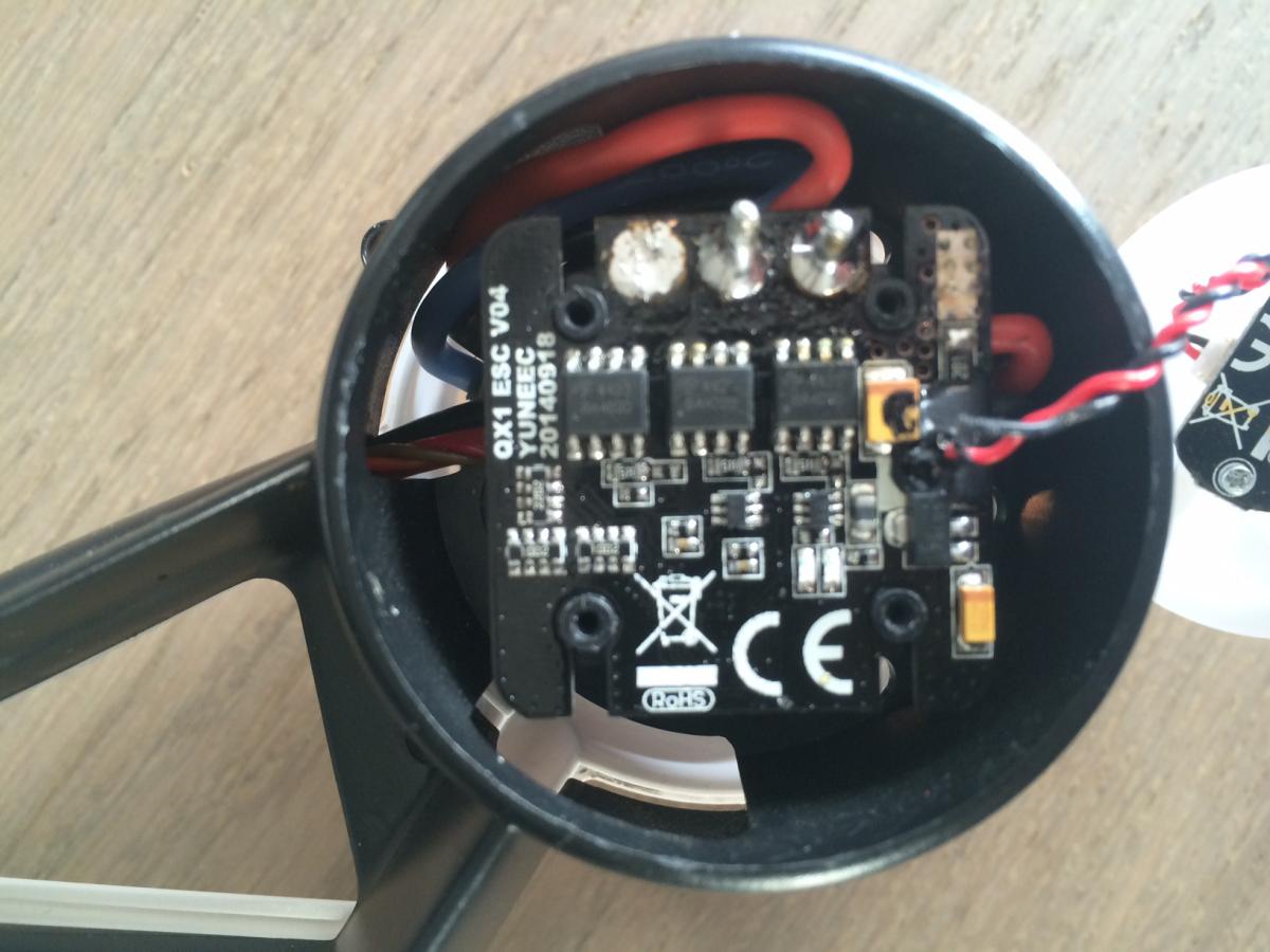

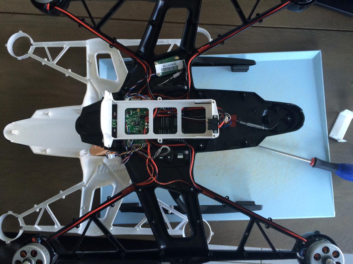

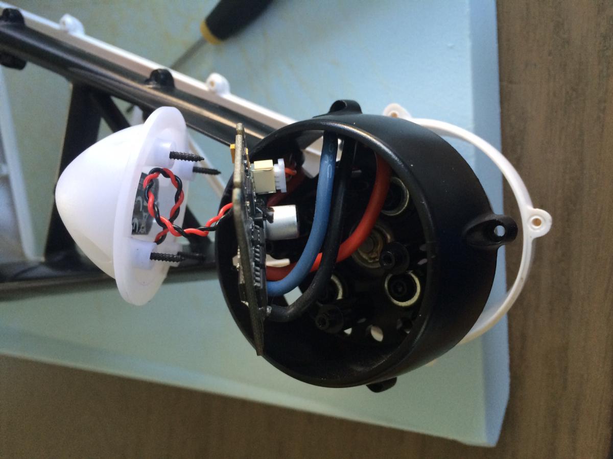

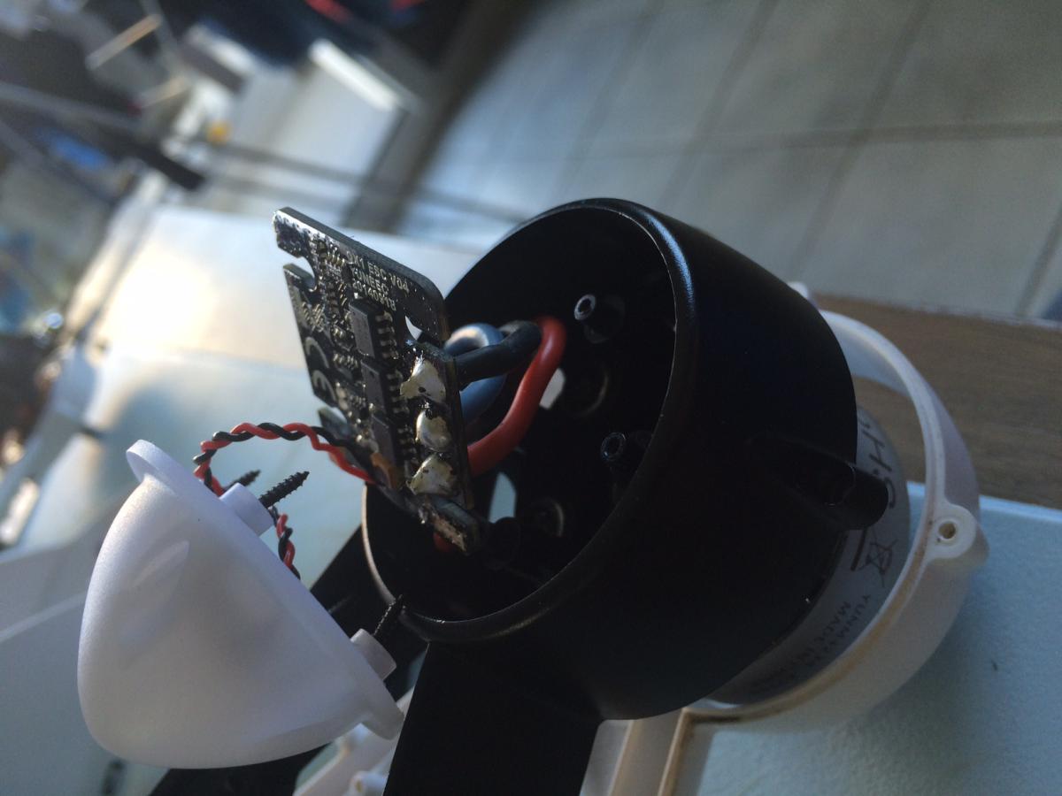

Dimanche dernier j'ai cramé un moteur avec un morceau de ficelle qui trainait dans l'herbe, alors me voilà en train de démonter la bête pour changer la pièce.
post-793-0-71759800-1432732435_thumb.jpgpost-793-0-68646000-1432732440_thumb.jpgpost-793-0-45738500-1432732445_thumb.jpgpost-793-0-50919800-1432732449_thumb.jpgpost-793-0-63351200-1432732455_thumb.jpg
Mon fer à souder (27w) pas assez puissant, j'attend un pote ce soir qui va s'occuper des soudures, la suite plus tard...

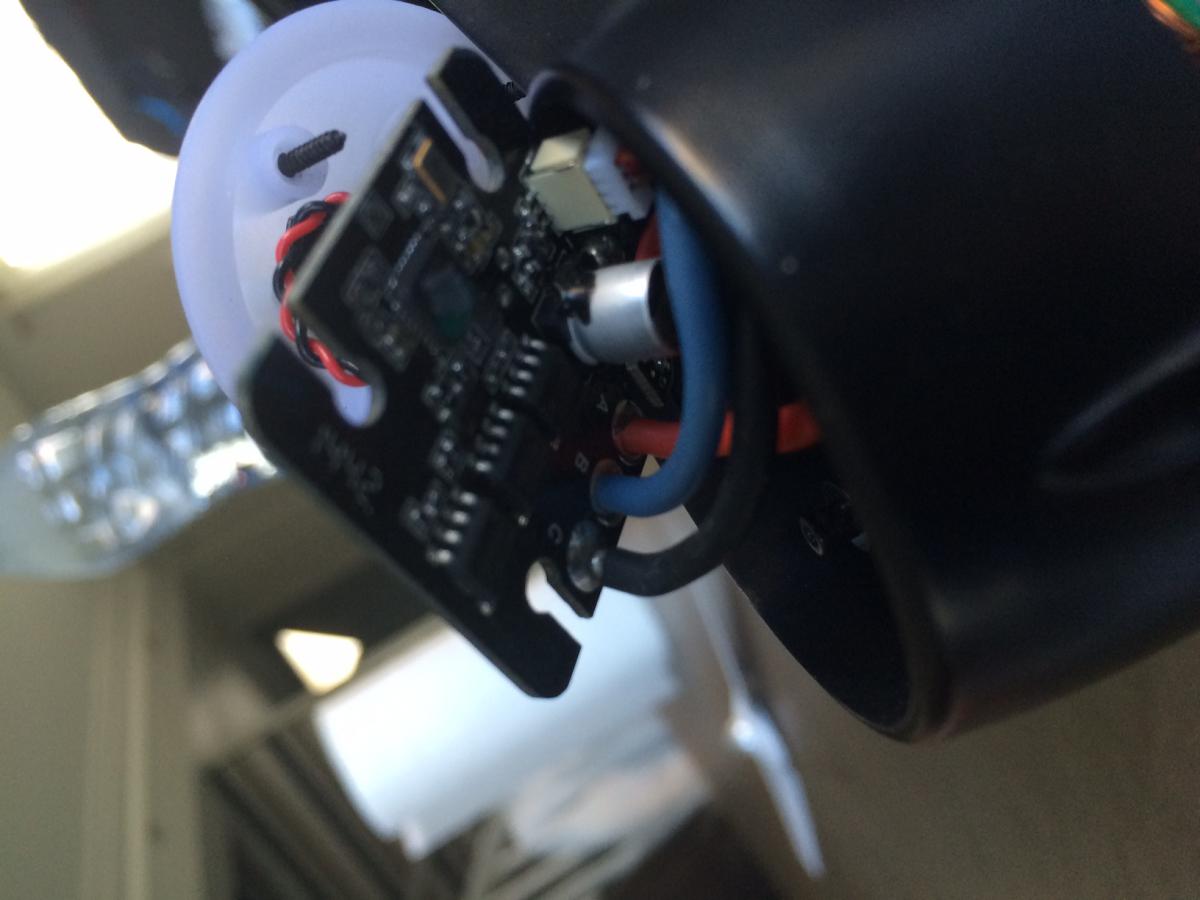

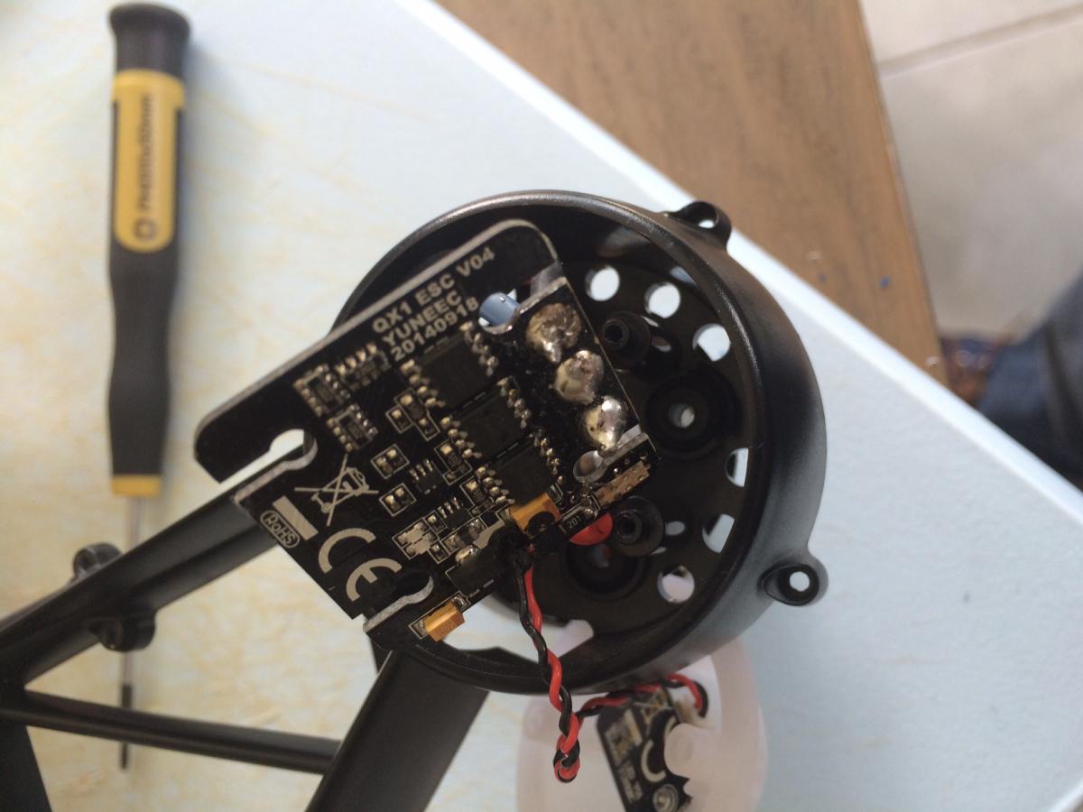

Bon et bien ce n'est pas le moteur mais la platine ci-dessous qui est cramé  :(
En espérant pouvoir trouver la pièce.
Le mieux c est que tu contacte yuneec..
Jamais vue cette platine même sur ----...
 faire jouer la garantie ?
Arfouille
Modifié par blitz
Pas de nom
merci, tu connais les raison pour laquelle un ESC peut cramer, en général bien sur.
Si le moteur force plus, roulement gripper, rotor freiner ou bloquer par un corps étranger, hélice trop grande, sa consommation vas grimper....
La consommation vas dépasser la capacité de se que peut fournir l'ESC => surchauffe => et au final >>>>  :rip:
