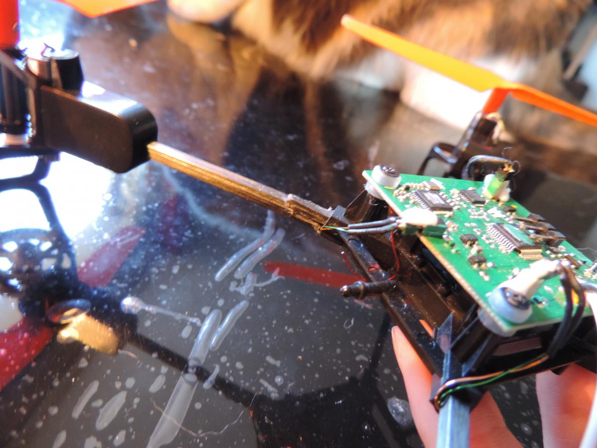

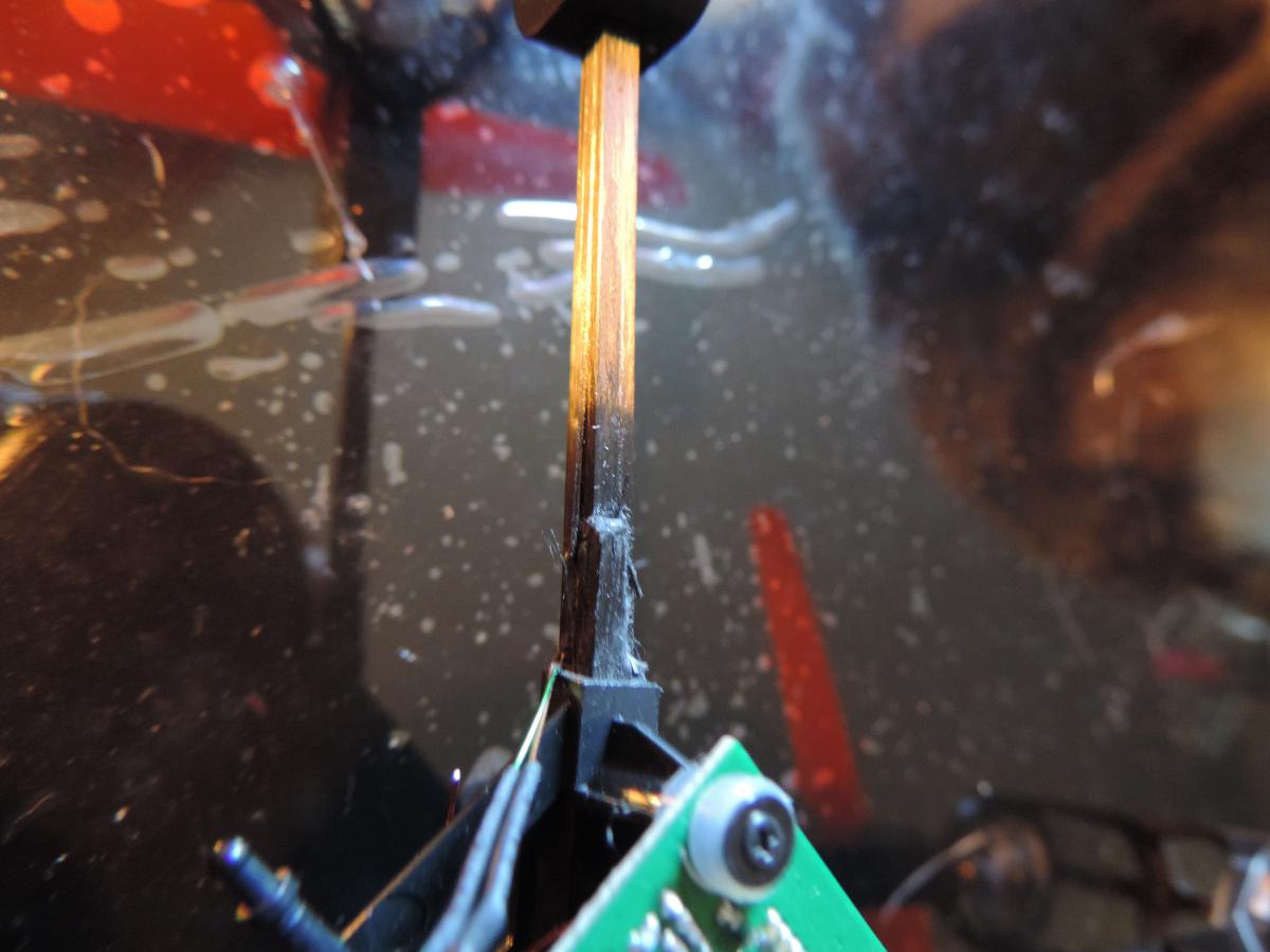

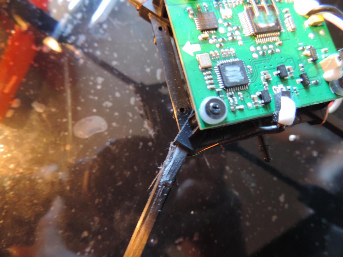

Suite à une tentative de vol avec la caméra par vent léger avec bourrasques, mon blade a fini par se crasher dans l'herbe (même pas violent !)
Conclusion : bras cassé (cf photos). J'aurai poussé à bout la robustesse de ce coucou x)
Juste avant le week-end :/
Est-ce-que vous pensez que c'est réparable à l'epoxy ? que ce serait assez résistant ? ou au cure-dent scotch
Bonne soirée.
Alors le probleme c'est que c'est prés du chassis.
- demonte le bras.
- essais de trouver une section de carbone ou autre pour mettre soit a l'interieur du tube (attention que les fils moteur puissent toujours passer.) Sinon meme technique par l'exterieur (plus gros diamettre ) tu consolide avec du scotch orange ou tramé ( a toi d'être imaginative)
Ca risque peut etre d'alourdir le zozio donc vire la camera et si le desequilibre se fait sentir joue du trim.
Reccomande toi vite un bras.
Oublie les cures dents ...
bon courage et bonne réparation.

Merci pour ta réponse.
Je commande un lot de 2 poutres dès ce soir.
Je vais voir ce que je peux trouver, j'ai pas franchement de matos donc x)
Une vielle canne a peche un bout de bois que tu puisse tailler au diamettre interne ( t'as de la chance la poutre est carrée).
Creuse toi la tete je suis sur qu'il y a des tones de solution.
Allez bon courage
